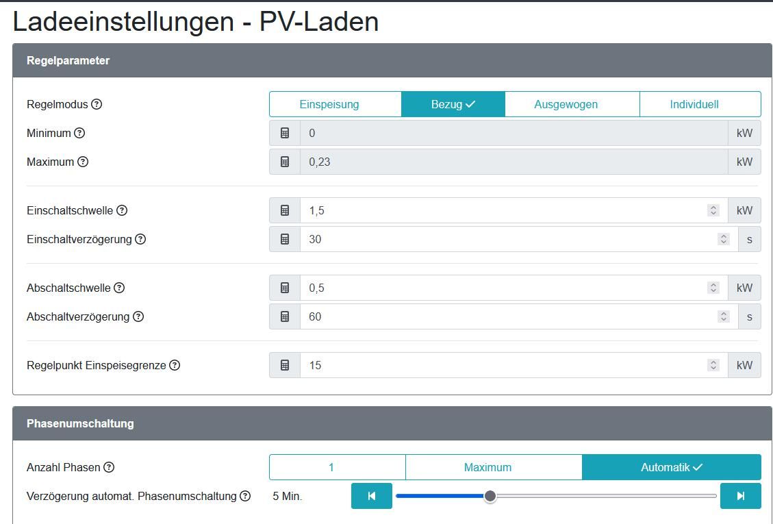

Der-Kieler hat geschrieben: Sa Mär 02, 2024 5:39 pm
PS: Kann im Moment nicht einmal 1-phasig laden. Obwohl ich bei PV auf 1phasig gestellt habe wird an beiden Boxen 3phasig geladen und der notwendige fehlende Strom aus dem Netz gezogen. Vorher hatte es mit derV1.9 noch funktioniert. Da muss ich jetzt erst einmal die Basics lösen, ehe uch mich um die PV+Min Problematik weiter kümmern kann.
Vermutlich dann einfach nur nen Config Problem. Bei mir schaut die Einstellung unter Ladeeinstellungen - PV-Laden wie folgt aus:
- Clipboard Image.jpg (72.48 KiB) 375 mal betrachtet
Damit lade ich, sobald der Minimal Strom auf 6A eingestellt ist bei sehr schwacher Sonne oder wolkigem Himmel immer erst 1-phasig. Aonsten hilft bestimmt ein Log-Auszug, warum deine Box glaubt so viel strom übrig zu haben.
