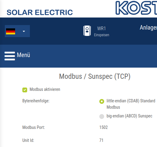

Ich versuche gerade, die den TCP-Modpus des Plenticore mit python anzusprechen, aber irgendwie klappt es nicht.KLez hat geschrieben: Sa Mär 09, 2024 5:06 pm Man muss über den Installateurszugang im Plenticore Setup die Batteriesteuerung auf "Extern" schalten und einen Timeout festlegen, z.B. 60 Sekunden. Wenn Steuersignale über Modbus TCP ankommen, schaltet der Plenticore von interner auf externe Steuerung um. Wenn innerhalb des Timeouts keine weiteren Steuersignale ankommen, wird automatisch wieder auf intern zurück geschaltet.
Das PDF mit den Modbus Registern bekommst Du bei Kostal zum Download angeboten.
Batteriesteuerung siehe Seite 24.
Der TCP/Modbus ist im Kostal aktiviert: abei mein Skript bekommt keine Daten:

$ ~/.venvs/foo/bin/python ./kostalWkModbus.py
connect: True
is modbus active: Modbus Error: [Input/Output] Modbus Error: [Invalid Message] No response received, expected at least 2 bytes (0 received)
Error reading data: 'ModbusIOException' object is not subscriptable
File "/home/thomas/Dokumente/Haus/E-Auto/OWB/erweiterung/python/./kostalWkModbus.py", line 24, in custom_port
'battery': client.read_holding_registers(0x2100, 2, unit=71)[1],
TypeError: 'ModbusIOException' object is not subscriptableWie kann ich das Problem weiter analysieren?
bye
TW

Re: OpenWB im Zusammenspiel mit Kostal Plenticore - gelöst
Zumindest zeigt es, dass es nicht an mir liegt, denn ich bekomme die selbe Fehlermeldung:KLez hat geschrieben: So Nov 10, 2024 11:47 pmSchau dir mal hier den Code an. Vielleicht hilft Dir das weiter.Thomas aus W hat geschrieben: So Nov 10, 2024 8:56 pm Die Register-Adresse habe ich so in der Kostal Doku gefunden.
Modbus Error: [Input/Output] Modbus Error: [Invalid Message] No response received, expected at least 8 bytes (0 received)
[edit]
Problem ist gelöst:
Mit der aktuellen Version 3.7.4 von pymodbus klappt die Abfrage. Leider läuft die OWB mit Version 2.5.2...
bye
TW
