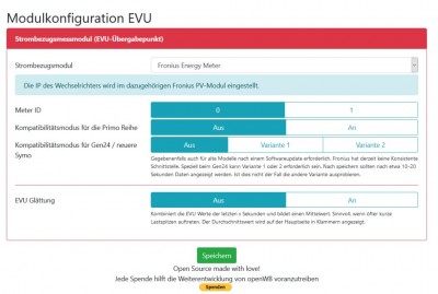

Das Funktioniert so. In der openWB Fronius wählen, IP Adresse des Fronius angeben, Speichern -> Fertig.Smove hat geschrieben: So Jun 07, 2020 12:09 pm So Bestellung ist mittlerweile rausgegangen und die Vorbereitungen laufen.

Die Frage der Vorredner bezieht sich im Detail darauf, dass das Fronius Smartmeter die Messdaten per RS485 ausgibt (im Gegensatz zum SMA-Energymeter, wo das direkt per LAN kommt).
Soweit ich die Fronius manual verstehe, gehen die RS485-Daten erst in einen "Data Manager 2.0", der im Fronius-WR platziert ist. Dort werden dann die Messdaten für LAN aufbereitet und oWB kann sie mitnutzen.
So korrekt?

Frage in die Runde, Kann man den Fronius Smart Meter (Modbus) erst mal ohne Fronius Wechselrichter mit der OpenWB verbinden? mit Hilfe der im Shop erhältlichen „5V Spannungsversorgung“ und „Modbus Ethernet Adapter“? Oder kann da keine ip generiert werden und es ist gar nicht möglich?

Nach den Einstelloptionen für den EVU-Punkt zu urteilen, vermute ich, dass es nicht geht, weil noch die IP des WR im PV-Modul erforderlich ist.
Du willst diesen aber durch einen speziellen RS485/LAN-Konverter ersetzen. Kann der Support etwas dazu sagen?

Das wird so nicht funktionieren. Normal bereitet der WR die Daten als JSON auf, Du möchtest das SmartMeter aber über Modbus abfragen. Das sind zwei komplett andere Techniken.
Bei Modbus ist dann noch das Problem, dass Du eine genaue Dokumentation der Register benötigst, da das in keinster Weise genormt ist.
Der Aufwand ist meiner Meinung nach zu hoch für eine temporäre Lösung.
