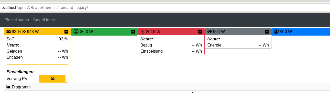

Es scheint jetzt zu klappen, ich dreh durch
SOC und Entladeleistung des an den Deye angeschlossenen Seplos-Akkus werden sauber abgerufen. PV zeigt 0 W an, aber es ist auch dunkel
Netzbezug scheint mit Werten knapp unter 20 W auch realistisch zu sein, da ich gerade vom Akku lebe. Und der Hausverbrauch passt von der Größenordnung her auch.
Ich werde das morgen bei PV-Ertrag nochmal genau prüfen und denke, dass damit der Test bestanden ist. Somit könnte ich mir alle zur Regelung benötigten Daten aus dem Deye holen und müsste keine weiteren Smartmeter installieren.

Re: Anfängerfrage Überschussladen Deye Wechselrichter
Kannst du bitte mal deine Konfiguration teilen?
