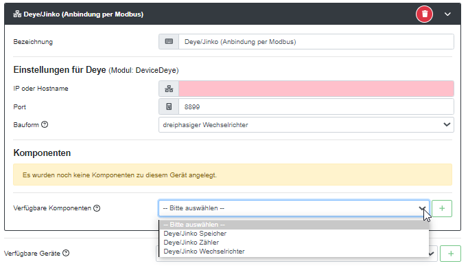

Also das Deye Modul besteht aus 3 Komponenten (Zähler, Wechselrichter und Speicher) .
Wenn der Zähler des Deye am EVU-Punkt seine Messklemmen hat, dann ist das wohl genau das, was Du brauchst:
2024-03-17 00_42_40-openWB _ Konfiguration - Geräte und Komponenten und 1 weitere Seite - Persönlich.png
2024-03-17 00_42_40-openWB _ Konfiguration - Geräte und Komponenten und 1 weitere Seite - Persönlich.png (17.75 KiB) 6395 mal betrachtet
Der Wechselrichter braucht die Infos vom EVU-Punkt ja auch selbst um z.B. die Einspeiseleistung zu begrenzen, daher wird er sie darüber bestimmt auch verraten. ;-)
Ein vorheriger Test kann natürlich nicht schaden, dann bist Du auf der sicheren Seite.
In dem anderen Thread wurde der Deye Zähler aber gar nicht verwendet, daher vermutlich die Verwirrung...
