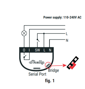

Mit einem Shelly 1 vermute ich wie das gehen könnte. Der schaltet ja einfach den Eingang "I" auf dem Ausgang "O" durch.

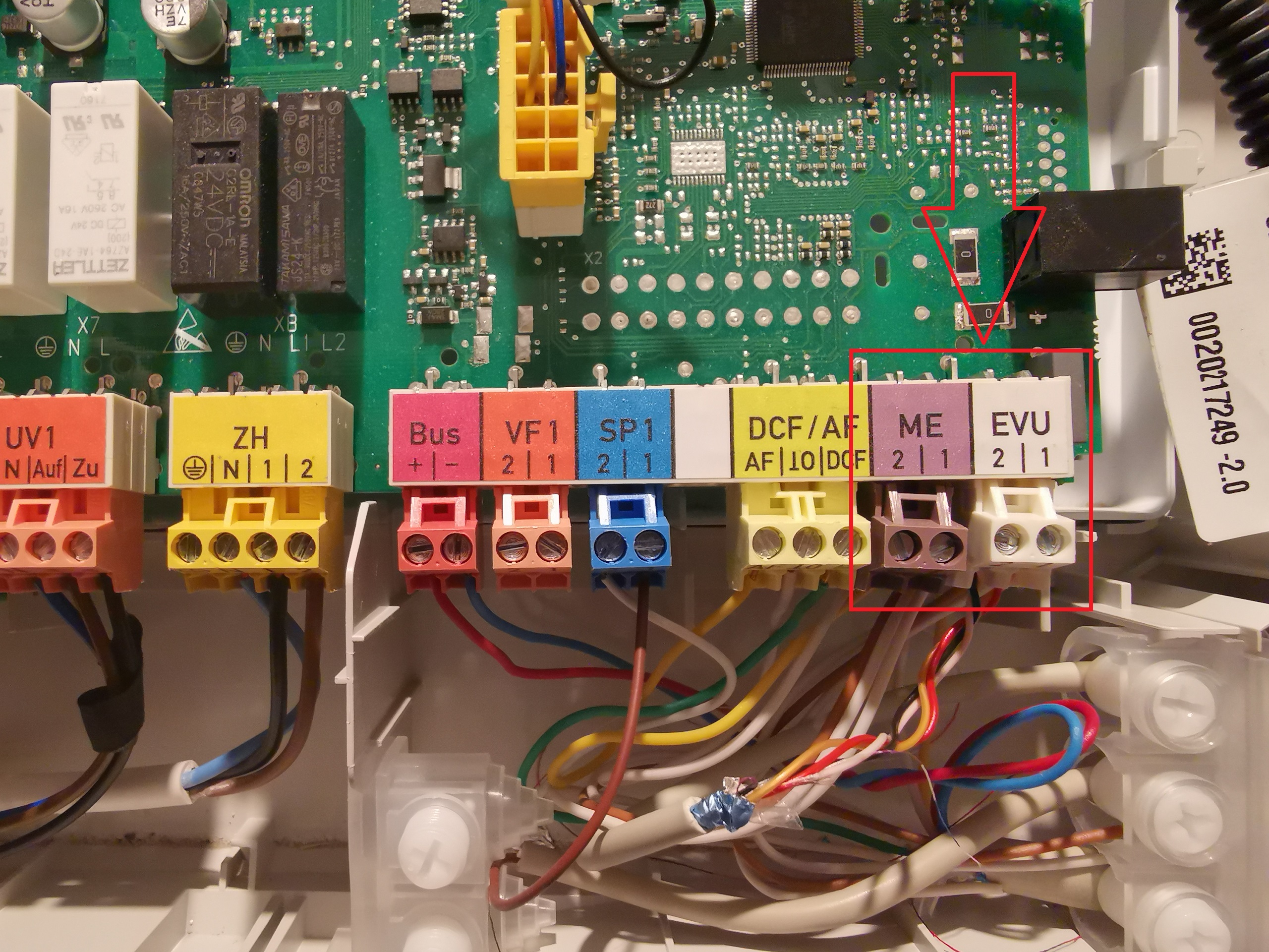

Damit beschalte ich dann ME und EVU:
(1.46 MiB) 531-mal heruntergeladen
Bei dem 2.5 liegt doch L immer mit auf den jeweiligen Ausgängen oder? Da liegt doch dann 230V an? :shock:

@0000 Bau dir mal ne Test Schaltung Und steuer das Shelly 2.5 mit dem Befehl an .
Mess mal vor Schaltung und nach Schaltung die Ausgänge und du wirst merken das is identisch mit der 1er Shelly
nur halt 2 Releias ^^

Es sieht aber wohl so aus als wenn meine WP von Vaillant den vollständigen SG Ready Schaltumfang nur mit einem Zusatzmodul VR70 für 250€ beherrscht. Das VR70 stellt dann einen zweiten Schaltkontakt bereit und wickelt die Steuerung ab. Ziemliche verarsche, klebt doch auf dem Ding dick und fett das SG Ready Logo.Danke nein, das Ding inkl. Installation durch Handwerker wegen Gewährleistung kostet dann sicher 500€ oder mehr.
Ohne Zusatzmodul gibt es also nur den EVU Kontakt sowie einen "Multifunktionseingang". Bild siehe oben. Immerhin kann man mit diesem Eingang "PV ready" schalten. Im Prinzip ist PV Ready äquivalent zum SG Ready Schaltzustand 3: "Einschaltempfehlung". Der Schaltzustand 4: "Zwangseinschaltung" ist dann nicht möglich.
