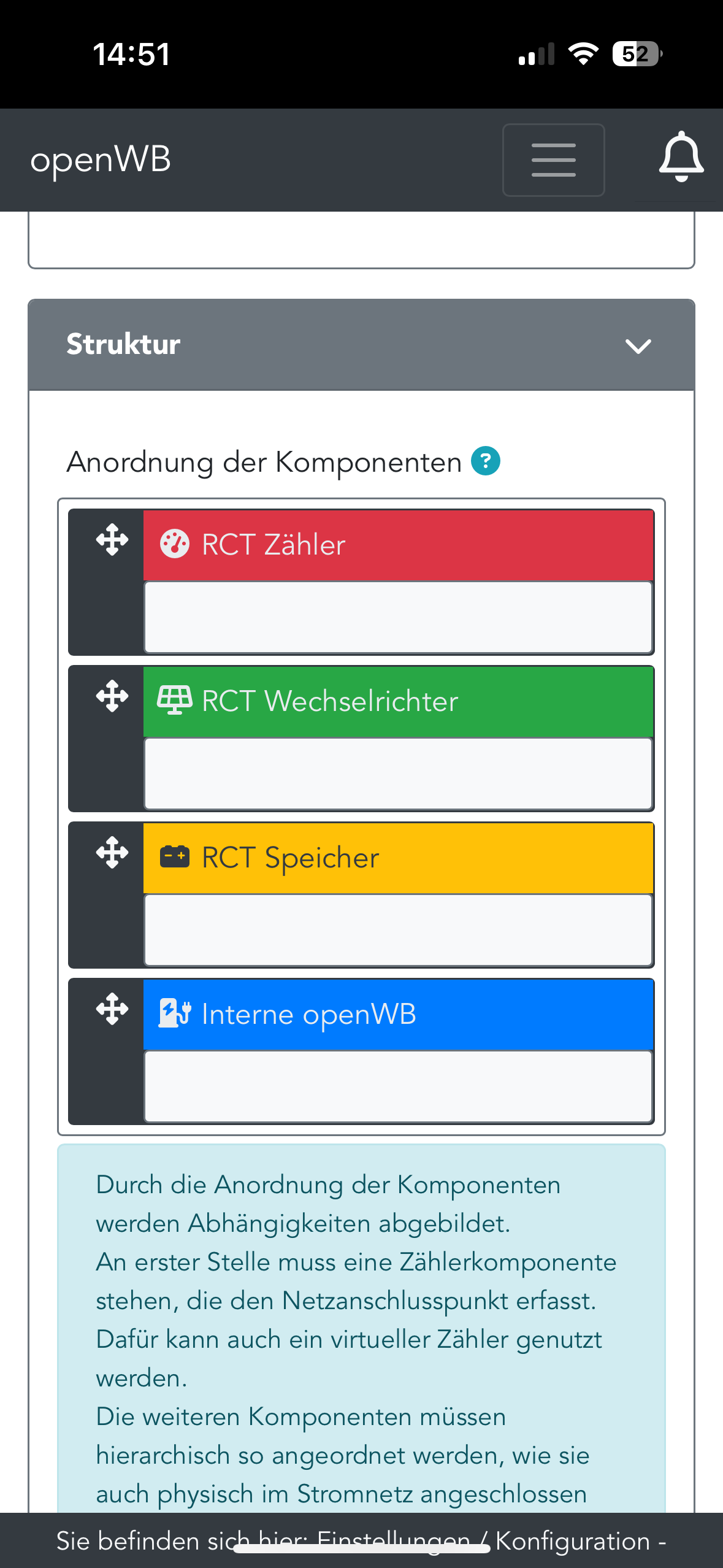

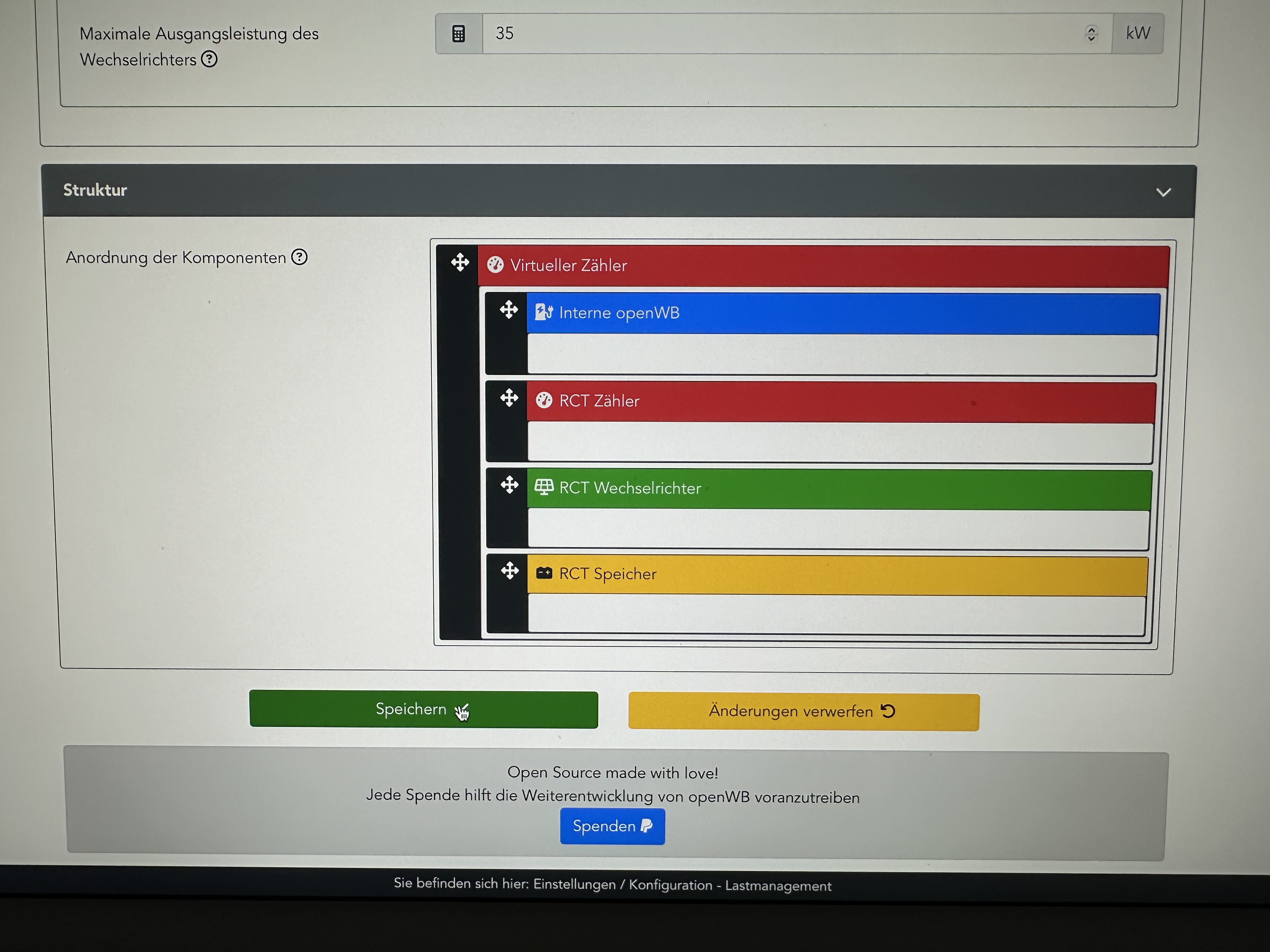

Eine Merkwürdigkeit ist bei der Struktur.
Ist das OK oder sind hier Veränderungen vorzunehmen?
- Beiträge: 8981
- Has thanked: 241 times
- Been thanked: 257 times
Re: Hilfestellung gesucht
Ist doch noch immer nicht geändert.
Das hatte ich geschrieben:
Bitte den VZ löschen (braucht man nur, wenn am EVU-Punkt kein EVU-Meter verbaut ist) und den RCT-Zähler an die Stelle des ehemaligen VZ schieben.
=> bitte so einstellen
FlokisDream
- Beiträge: 24
- Registriert: Di Apr 09, 2024 4:01 pm
Ist irgendwie untergegangen
Jetzt habe ich ihn gelöscht und der RCT Zähler ist ganz oben.
Danke nochmal
Danke nochmal

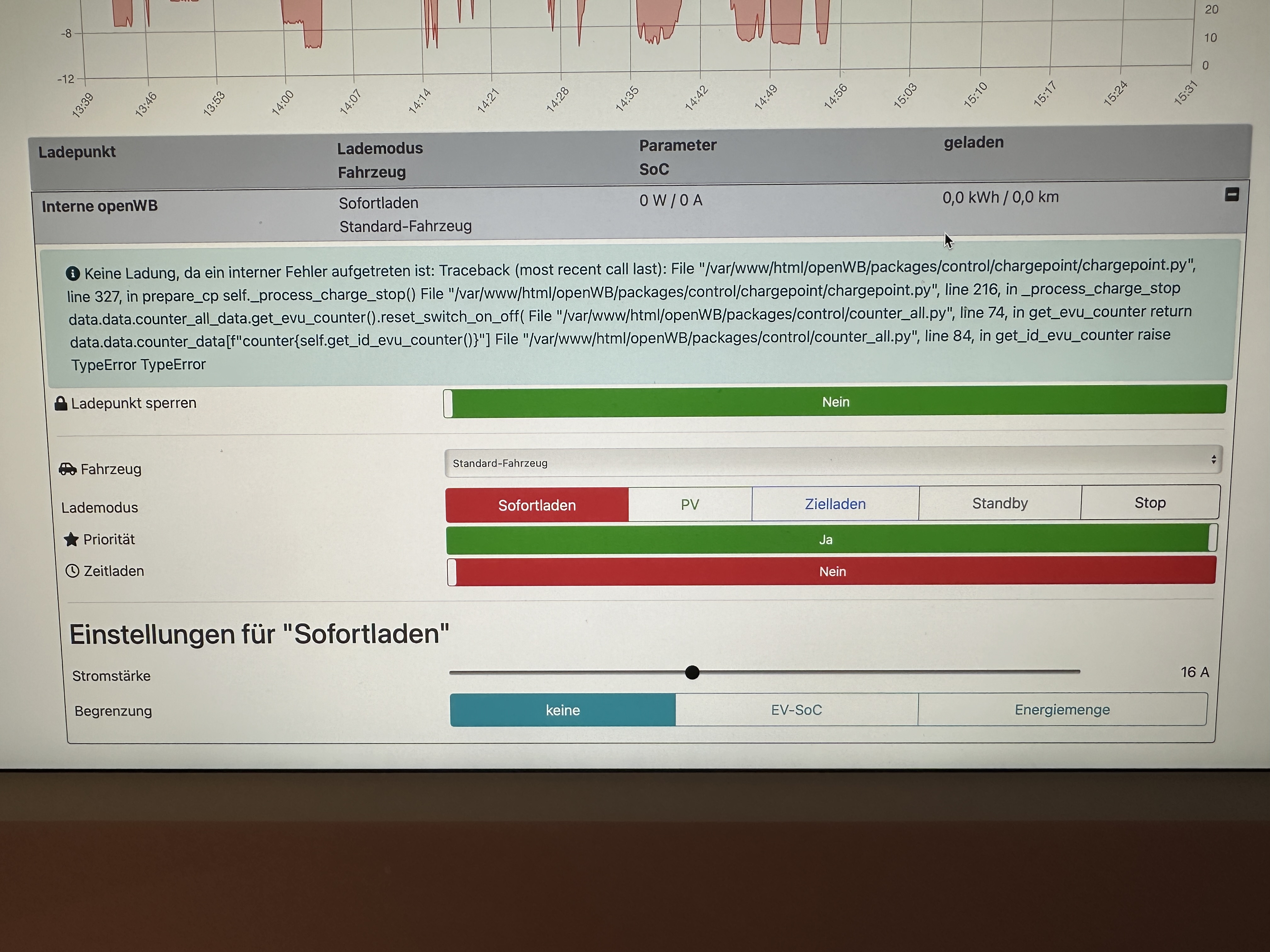

Hallo
Leider lädt meine OpenWB nicht. Irgendwie muss ein Fehler bei den Einstellungen vorliegen.
Wie findet man den Problempunkt jetzt?
Sie lädt auch nicht über sofort laden
Welche Bilder müsste ich einstellen damit man der Sache auf den Grund gehen kann?
