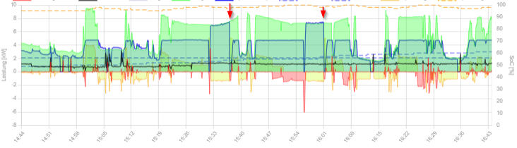

von ChristophR
Problem mit Rückschaltung von 3 Phasen auf 1 Phase.
Aktueller master (2024-04-18 09:28:56 +0200 [8bbae7632])
Der Timer zum herunterschalten von 3 auf 1 Phase läuft, obwohl mehr als genug Überschuss zum Laden mit 3 Phasen zur Verfügung steht.
Die 2 Zeitpunkte, zu denen heruntergeschaltet wurde, habe ich markiert:
2024-04-18 16_43_59-openWB - Persönlich – Microsoft​ Edge.png (84.74 KiB) 1677 mal betrachtet

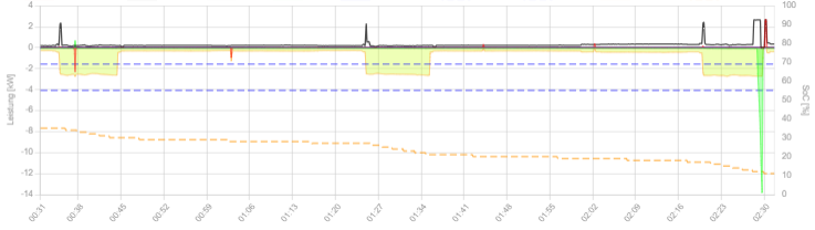

von ChristophR
Zum Thema Peaks eine neue Beobachtung:
Ich habe gerade für meine Wärmepumpe, die als SmartHome Gerät über einen Shelly 3EM abgefragt wird, die Einstellung "In Hausverbrauch einrechnen" von Nein auf Ja geändert.
Kurz nach dieser Änderung wurde ein hoher negativer PV-Ertrag angezeigt.
Vielleicht hat das ja etwas mit dem Problem zu tun und hilft bei der Fehlersuche, kann aber natürlich auch Zufall sein...
2024-04-19 02_31_45-openWB und 1 weitere Seite - Persönlich – Microsoft​ Edge.png
2024-04-19 02_31_45-openWB und 1 weitere Seite - Persönlich – Microsoft​ Edge.png (32.24 KiB) 1620 mal betrachtet
