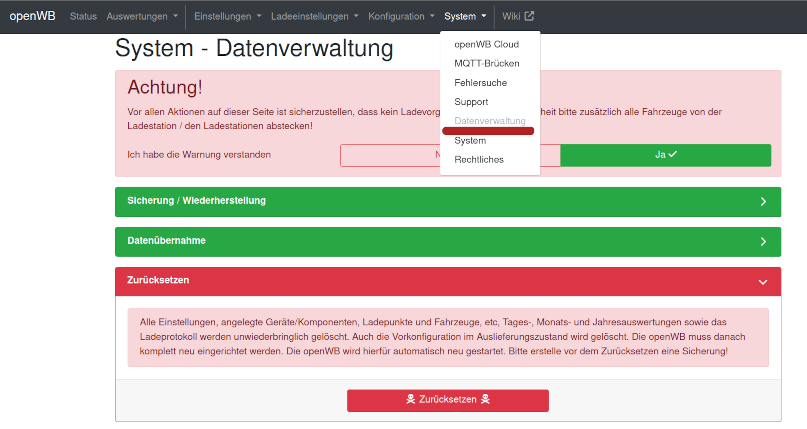

openWB hat geschrieben: Fr Apr 19, 2024 6:18 am Wie setzt man die Software auf Lieferzustand
Über die zurücksetzen Funktion.

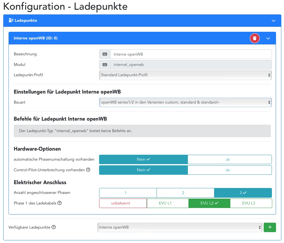

Ich würde nach dem Zurücksetzen die box mal so konfigurieren, dass sie als "dumme" Wallbox erst mal lädt:
1) Ladepunkt anlegen
1-ladepunkt anlegen.jpg (160.78 KiB) 567 mal betrachtet

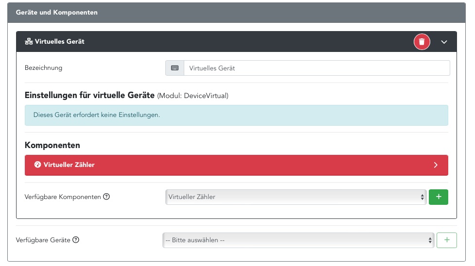

2) virtuellen Zähler anlegen

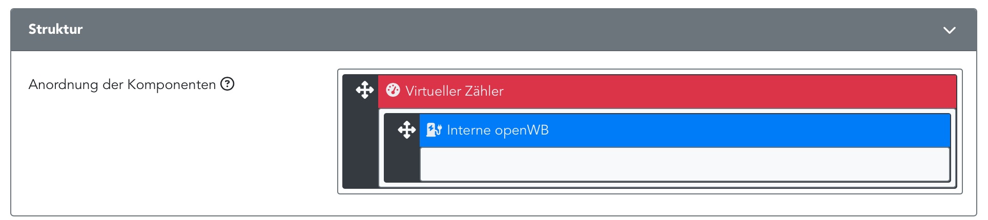

3) Struktur unter Lastmanagement überprüfen.
Auf sofortladen stellen, einstecken und kucken ob's lädt.
