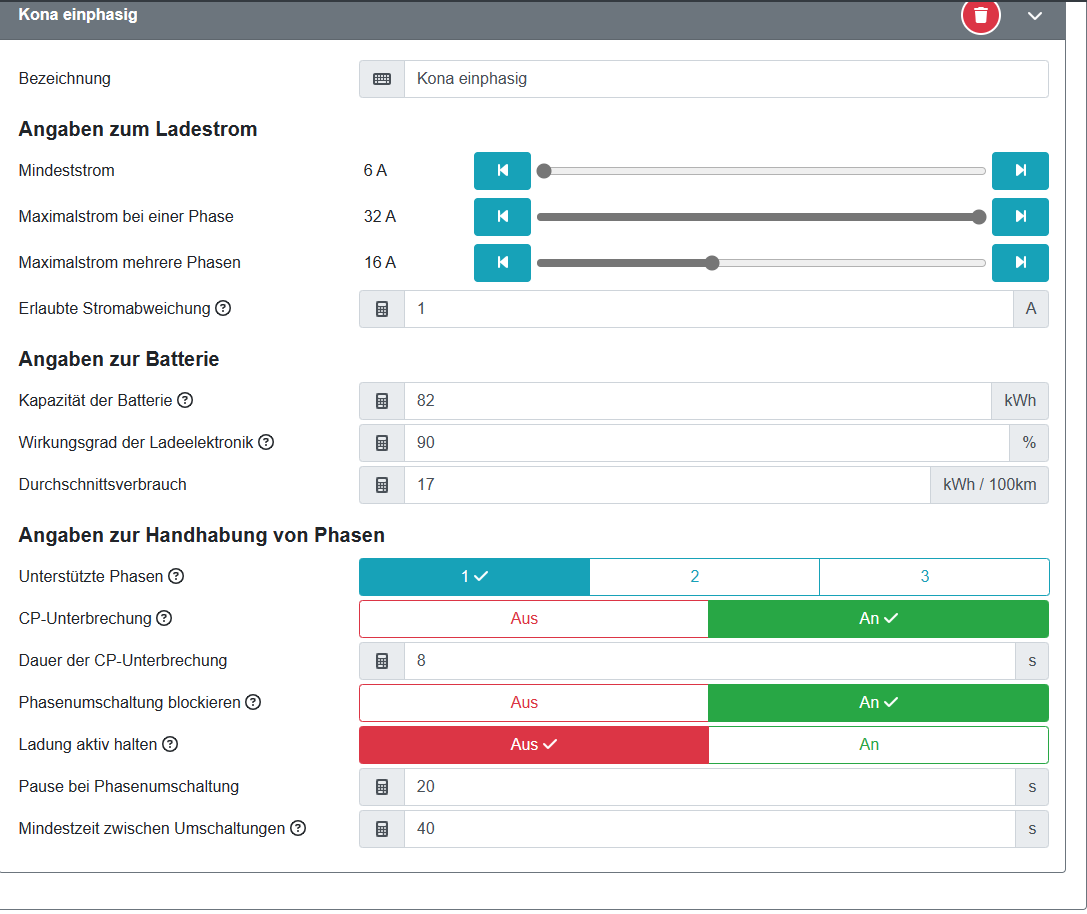

Gero hat geschrieben: Di Mai 07, 2024 5:08 pm
Du könntest die openWB dazu zwingen einphasig zu laden, indem du im Fahrzeugprofil nur eine Phase einstellst. Das gilt dann sowohl im PV als auch bei Sofort-Laden.
Das werde ich mal versuchen.

Zweimal ausprobiert. Obwohl der Kona als einphasig konzipiert ist lädt die Box dreiphasig. Ich habe während des Ladens einen Supportfall eröffnet. Aber irgendwie geht es da auch nicht voran. Die erste Antwort lässt darauf schließen, dass die Problemschilderung gar nicht richtig gelesen wurde weil von automatischen Phasenumstellung gesprochen wird. Diese habe ich überhaupt nicht versucht. Die geforderten Maßnahmen habe ich dann erledigt und per Rückantwort geschickt. Das war am Montag. Seitdem wieder keine Reaktion. Anrufen braucht man auch nicht. Da läuft den ganzen Tag ein Band, dass man sich per Mail melden soll.

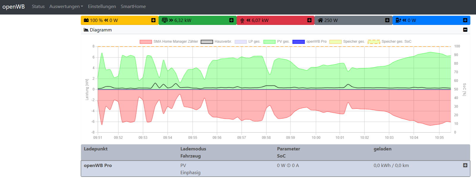

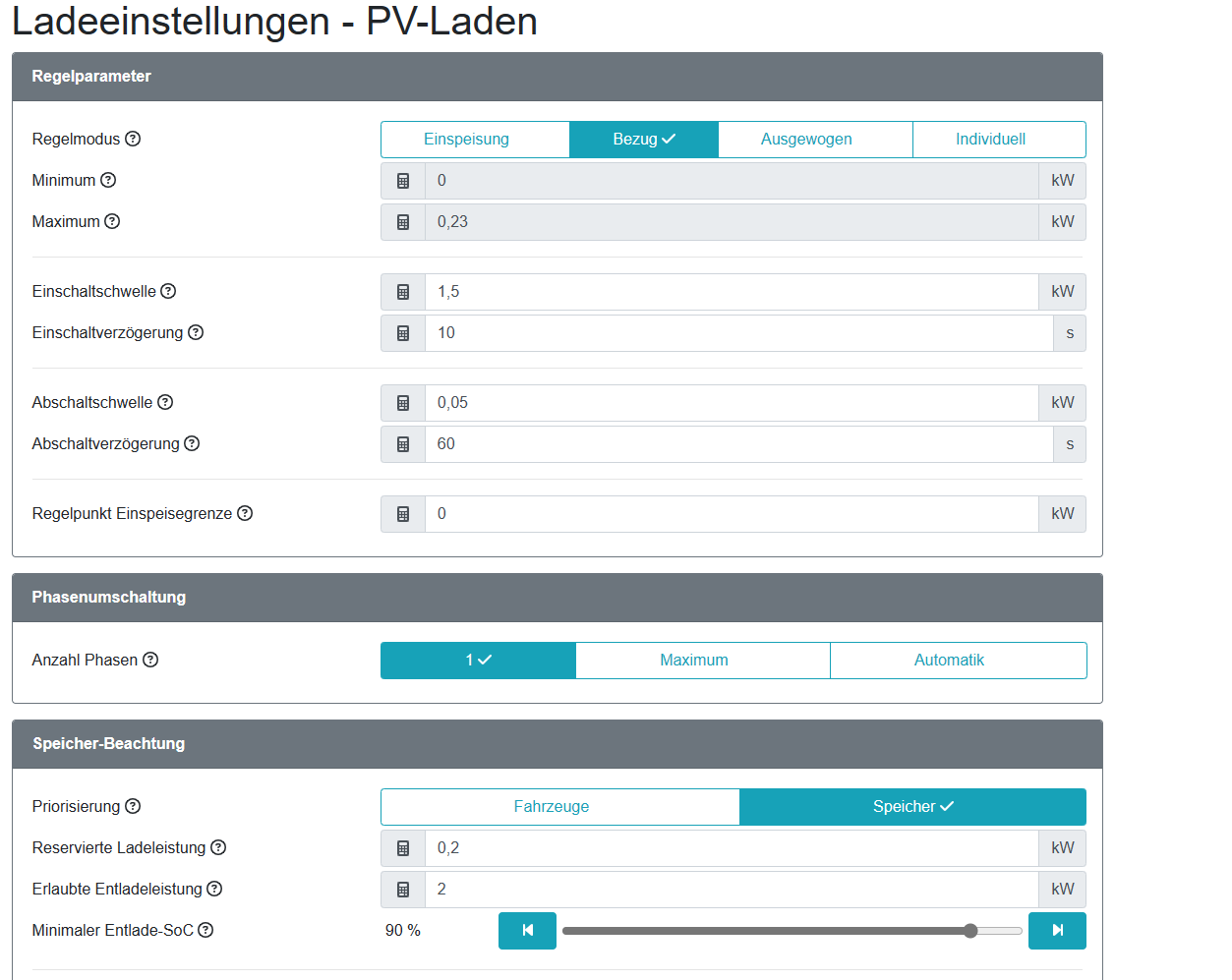

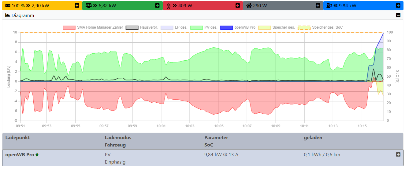

Nach dem kompletten Neustart der Box war tatsächlich die 1 im Kreis zu sehen.
Das Laden begann dann kurz einphasig um dann auf dreiphasig umzuspringen.
Nach dem Laden ändert sich die Anzeige nicht mehr. Es bleibt die 3 im Kreis stehen.
Die Einstellungen beim Laden:
