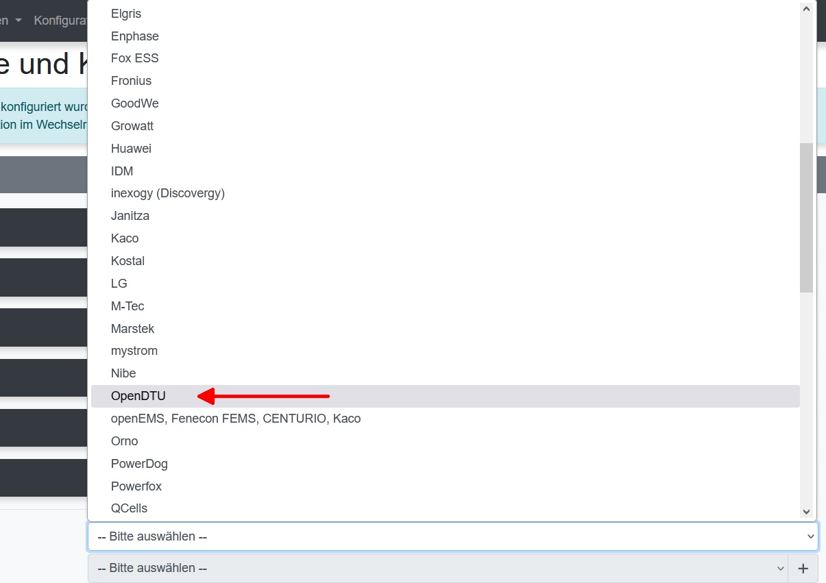

Ich habe mir jetzt den Wechselrichter Hoymiles HMS-1600 geholt mit 2 KW Solarmodulen. Über die App kann ich den Wechselrichter auslesen. Auch in Homeassistant bekomme ich die Solarwerte.
Nur in OpenWB schaffe ich es nicht die Anlage als PV- Anlage einzutragen. Dort gibt es manuelle Setups für http und json, doch es kommen nur Fehlermeldungen beim Versuch. Gibt es dafür Lösungen?

Werner2000x hat geschrieben: Do Jan 08, 2026 4:40 pm Ich habe mir jetzt den Wechselrichter Hoymiles HMS-1600 geholt mit 2 KW Solarmodulen. Über die App kann ich den Wechselrichter auslesen. Auch in Homeassistant bekomme ich die Solarwerte.
Das direkte Auslesen der Hoymiles Wechselrichter funktioniert meines Wissen nach nicht. Da mußt du als Middleware OpenDTU (https://www.opendtu.solar/ oder auch bei Github) nehmen. Die DTU läßt sich dann direkt bei OpenWB als Gerät einbinden. Funktioniert bei mir einwandfrei.

Genau. Die HMS-Versionen nutzen ein proprietäres Funkprotokoll, welches von openDTU auf WLAN umgesetzt wird. Damit ist die direkte Einbindung in openWB möglich. Mit einer DTU kann man dann mehrerer HMS-WR einbinden.
