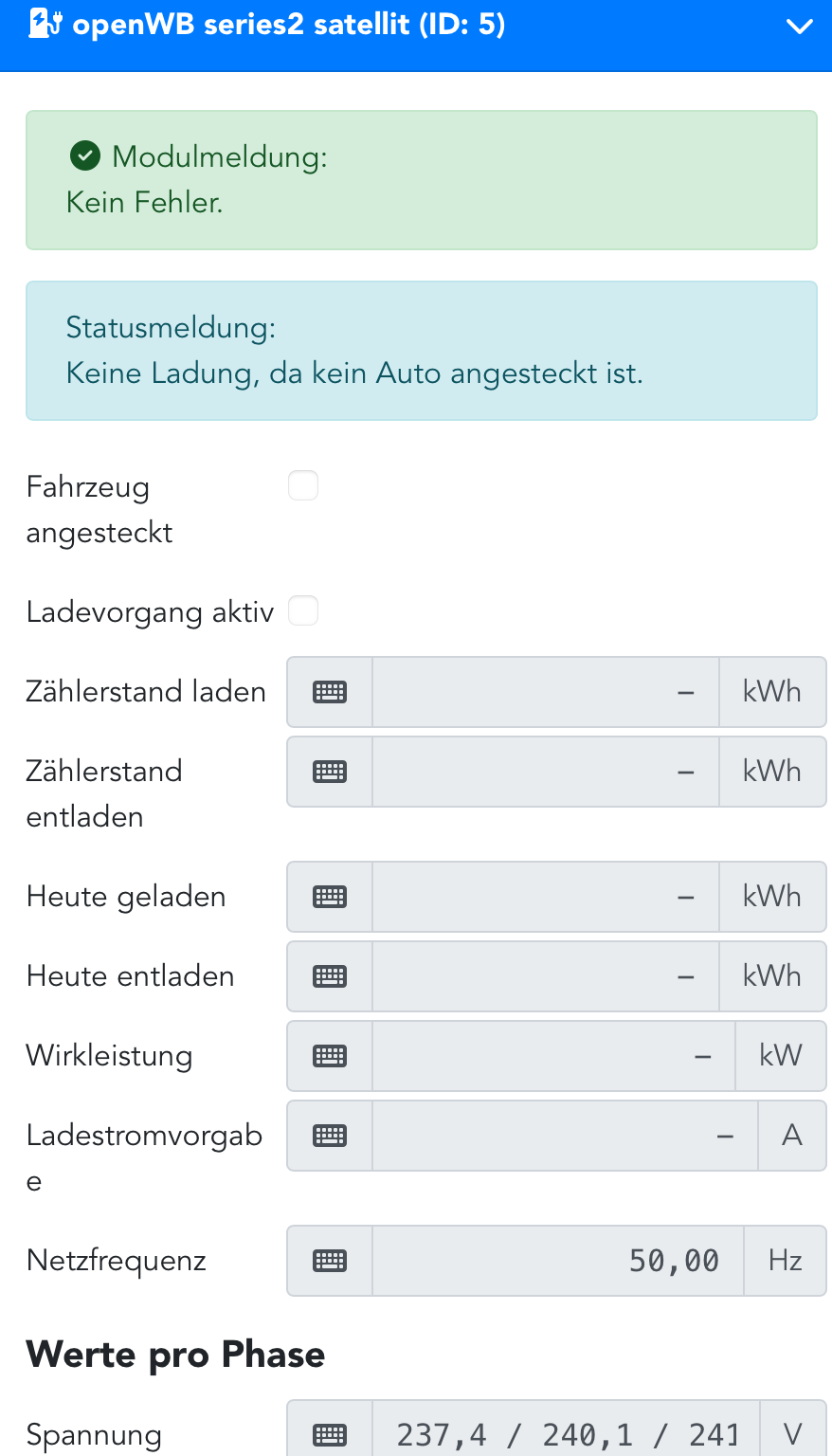

Ich hänge auch noch den Status der Satellit an, den die Primary anzeigt.

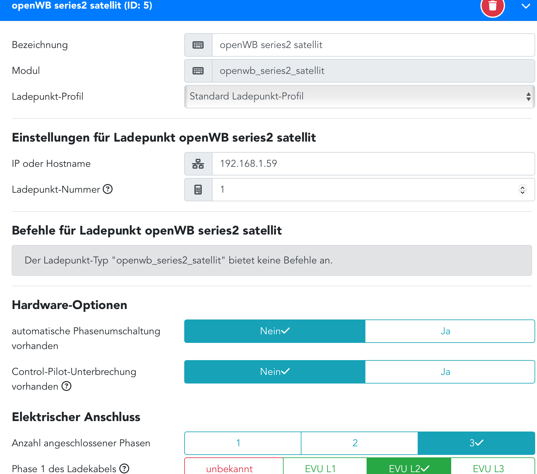

Poste doch mal einen Screenshot der Ladepunkt-Einstellung.
wb-2020
Beiträge: 139
Registriert: Di Aug 04, 2020 1:41 pm
Has thanked: 4 times
Re: Umstieg von 1.9 auf 2.0 inkl. Anlagenausbau
Beitrag von wb-2020 »
Ah. Stimmt!

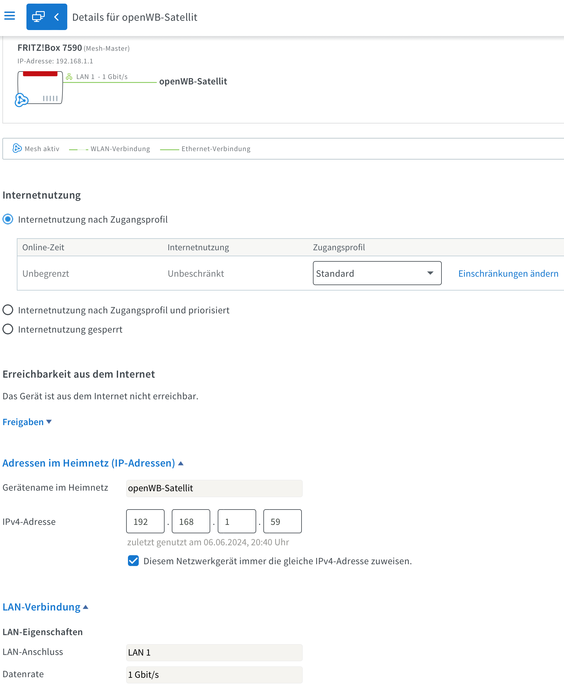

Die Konfiguration des Ladepunkts und die Fritz!Box-Infos habe ich angehängt.

rleidner
Beiträge: 1481
Has thanked: 88 times
Been thanked: 171 times
Beitrag von rleidner »
Sieht OK aus - mehr fällt mir dazu nicht ein.
Ich würde mich an den support wenden.

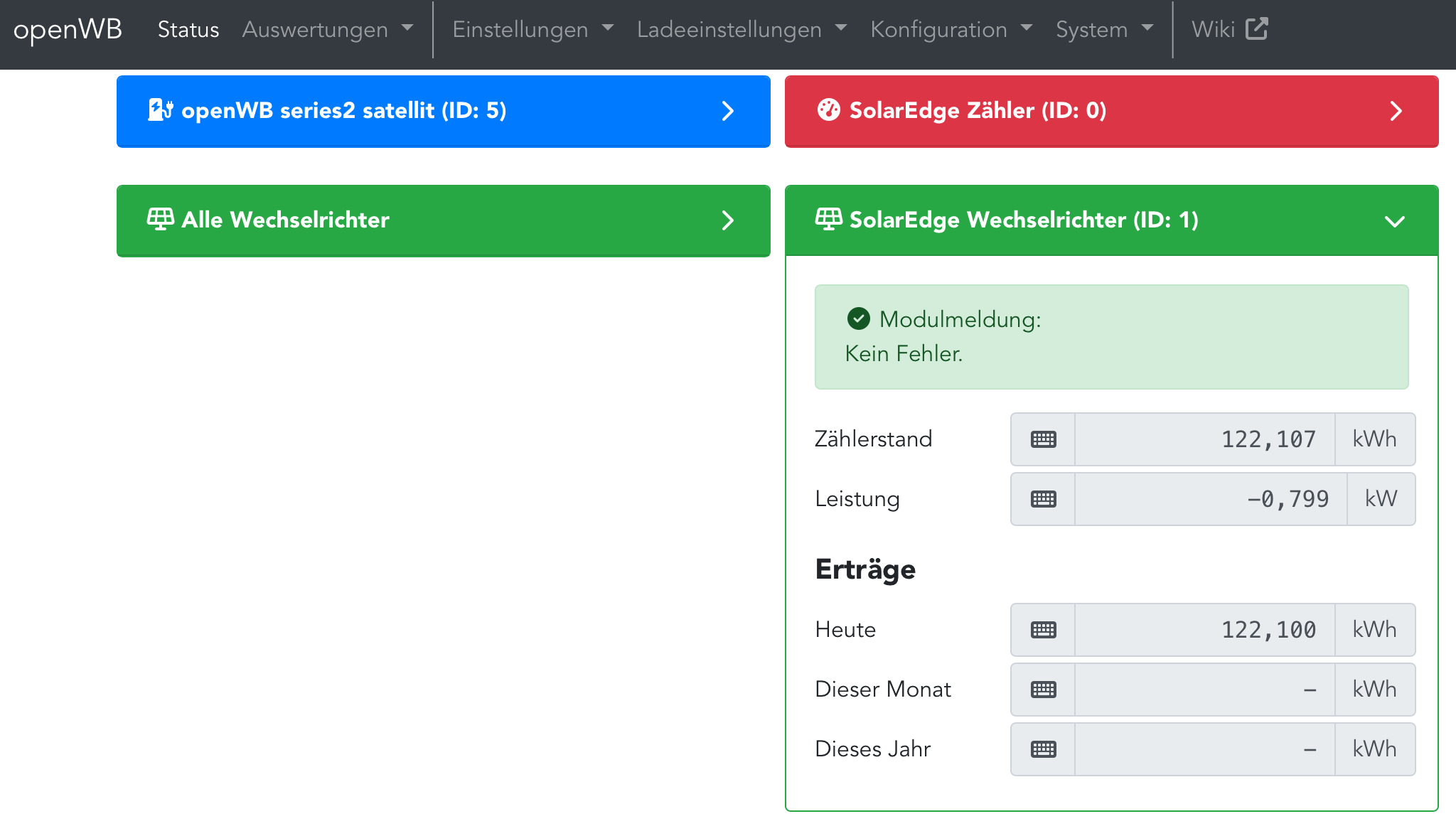

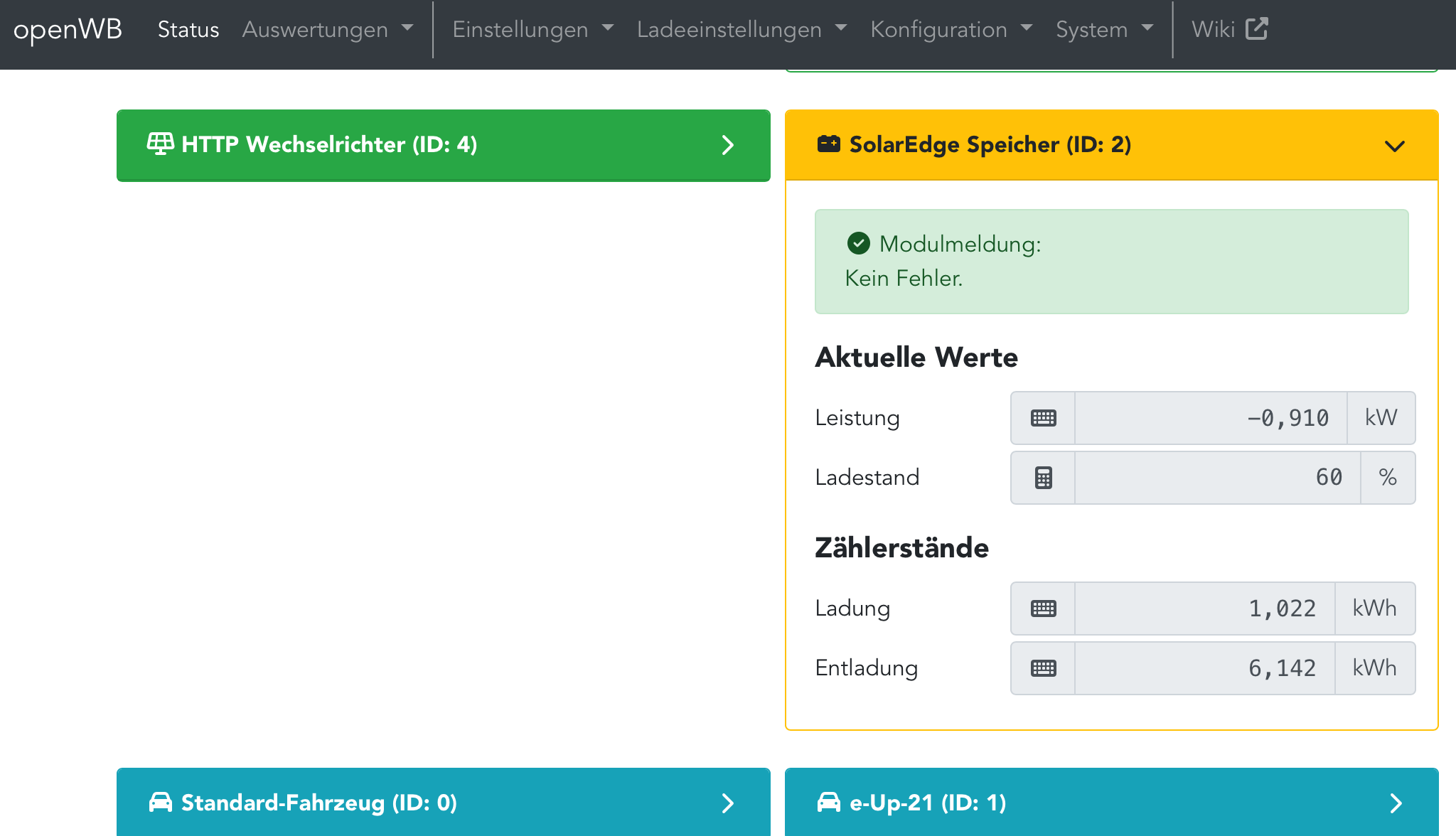

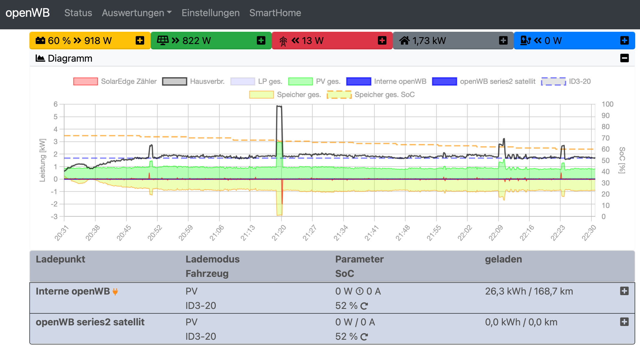

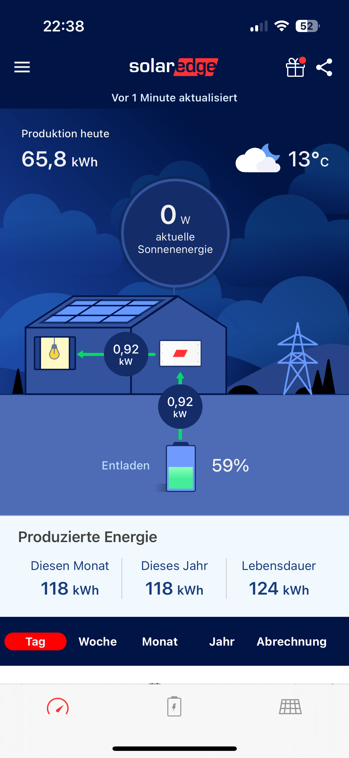

Die Einstellungen der SolarEdge-Komponenten scheinen noch nicht zu passen. Der Wechselrichter zeigt eine PV-Leistung an, obwohl es dunkel ist ... Die Leistung gleich fast exakt der Leistung, die zeitgleich dem Speicher entnommen wird.
Ich habe Screenshots von allen Einstellungen, die mir relevant erscheinen angehängt. Über einen Tipp würde ich mich freuen!

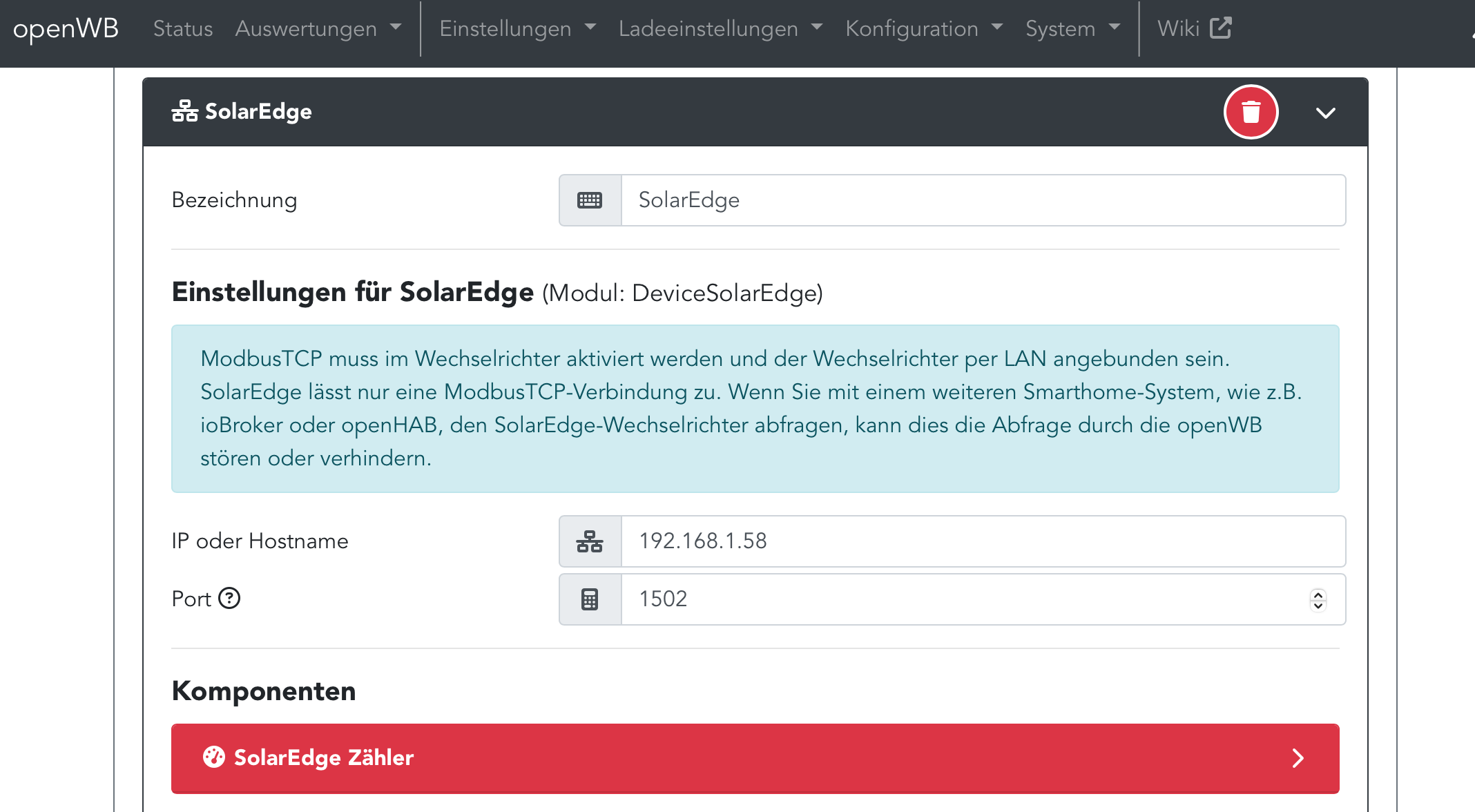

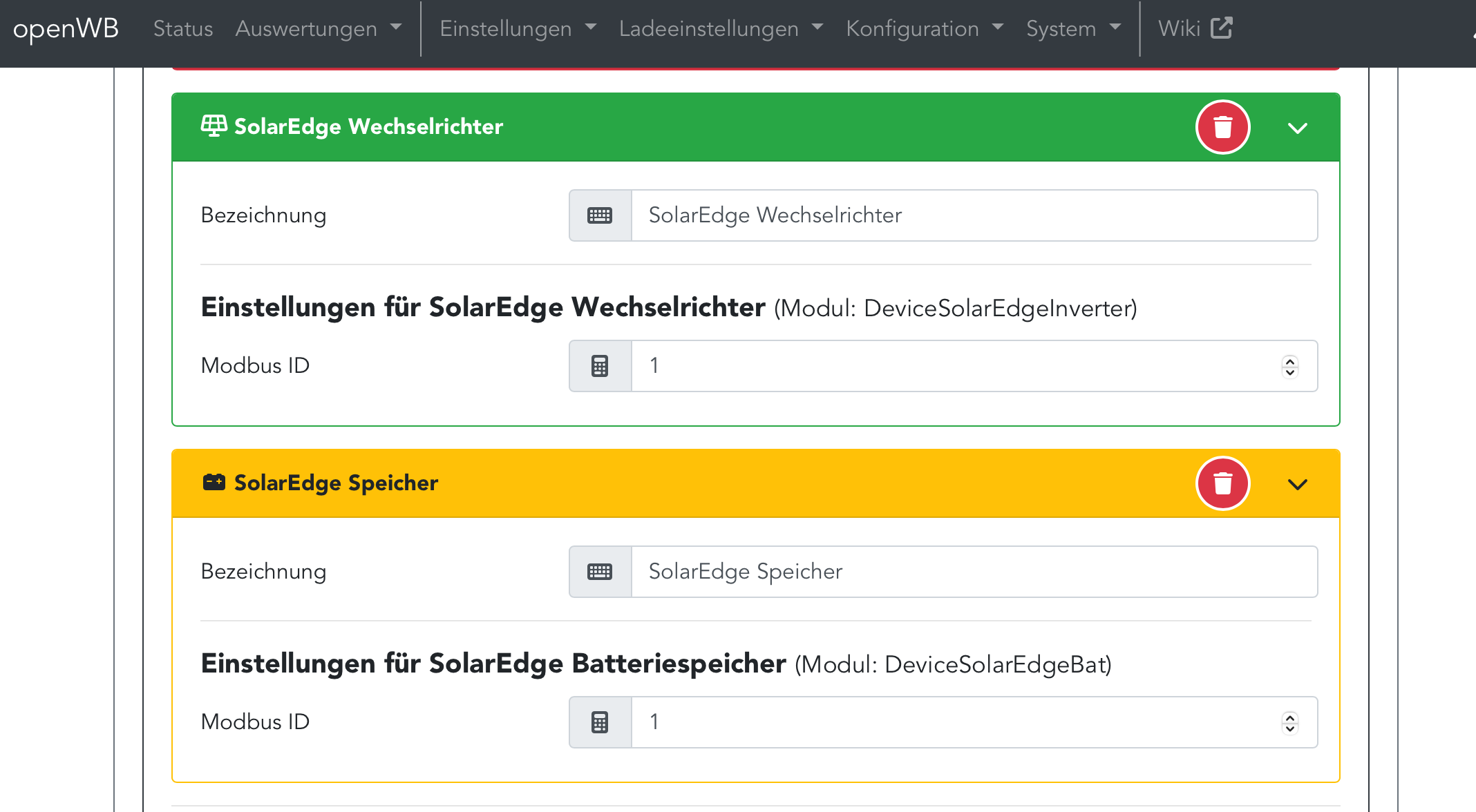

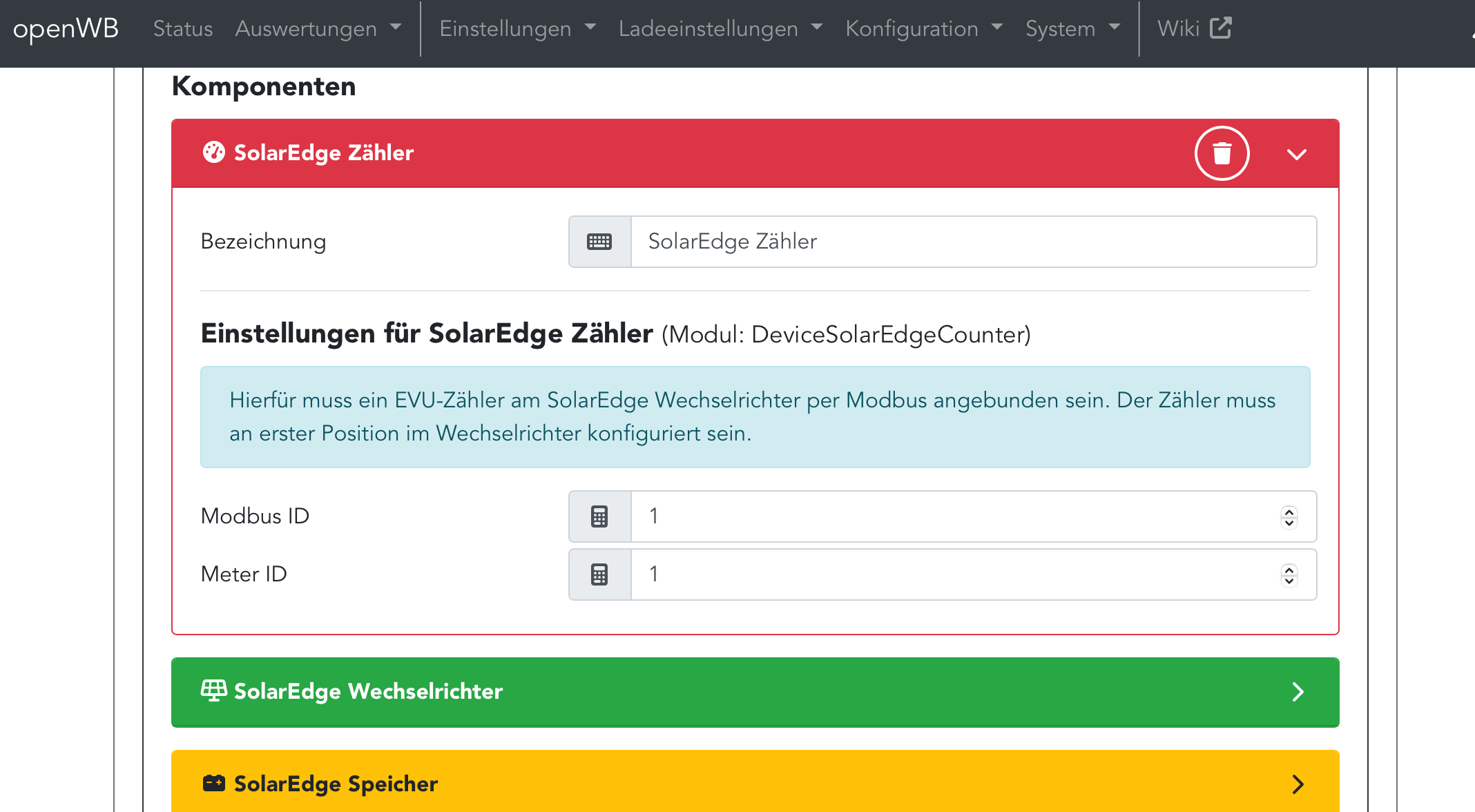

Hier noch die SolarEdge-Einstellungen.
(226.81 KiB) Noch nie heruntergeladen
(209.92 KiB) Noch nie heruntergeladen
(208.67 KiB) Noch nie heruntergeladen

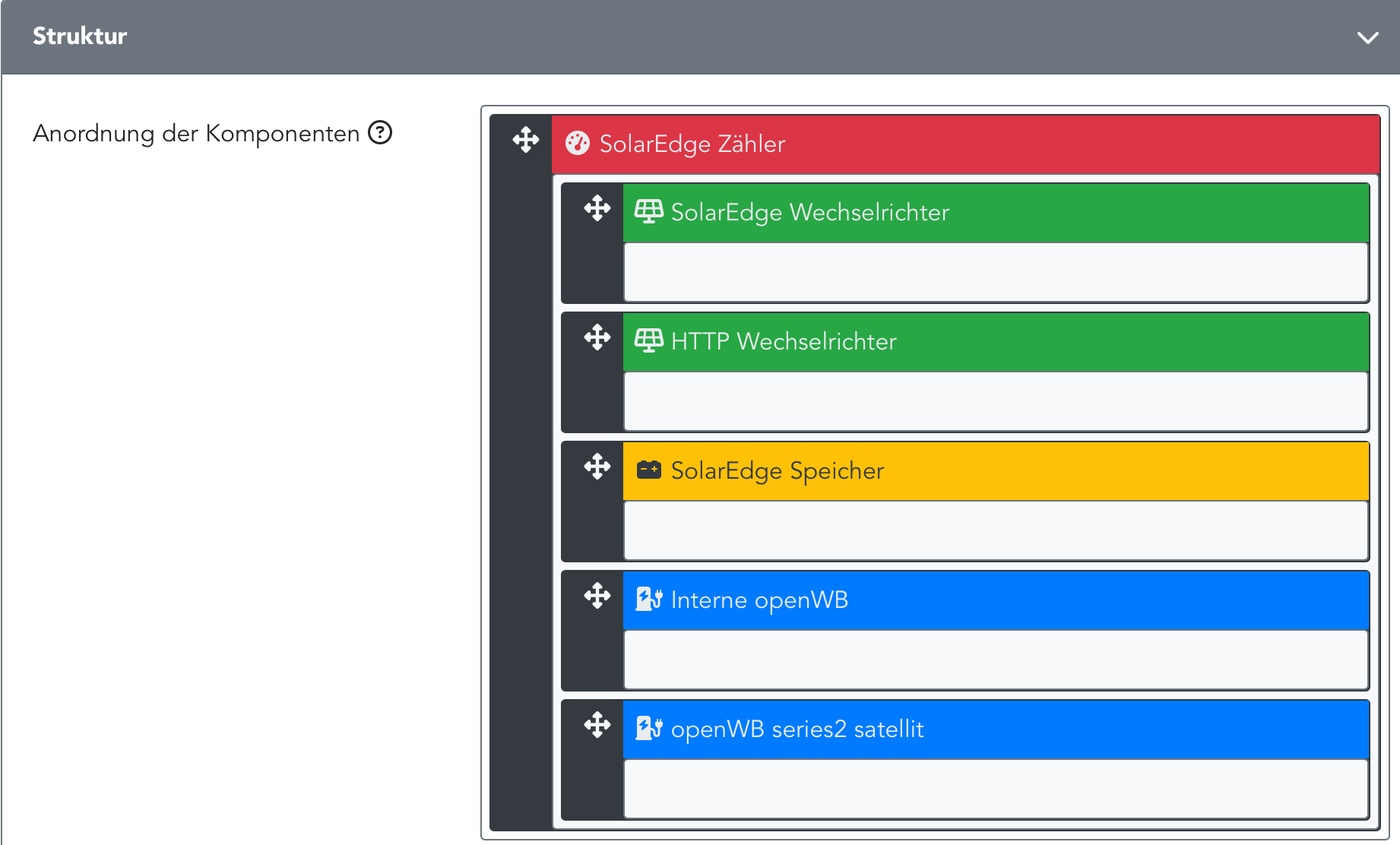

Bei meinem RWS Wechselrichter von Solaredge muss der Speicher im Lastmanagement in den WR geschoben werden (Hybrid), wie in Deinen ersten Beispielen in Struktur 2.
Nachts habe ich dann eine negative PV Produktion, die dem Verbrauch des WR entspricht, so lange aus dem Speicher geliefert wird.
Wenn der Speicher leer ist, geht der WR in den Standby und dann ist die PV-Produktion auch Nachts 0.
PS: Wie viel kWp hast Du eigentlich an Deinem Solaredge WR? Du hast heute exakt die Gleiche Produktion wie bei mir, allerdings habe ich sehr starke Verschattung auf meiner Anlage.
