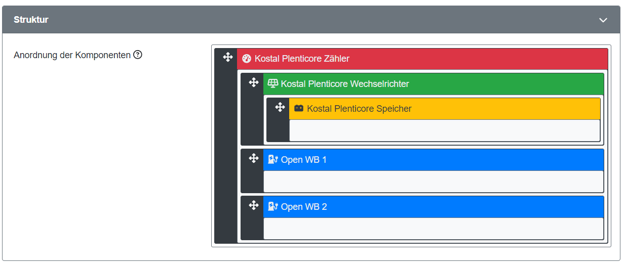

wie bereits 2 mal geschrieben: KSEM raus und stattdessen Plenticore Zähler konfigurieren

Sorry habe etwas auf der Leitung gestanden...so jetzt läuft super vielen Dank

Bitte noch abschließend die Konfig der Struktur als screenshot zeigen, damit alle etwas von der Lösung haben. Danke.

Das mache ich natürlich sehr sehr gern...
