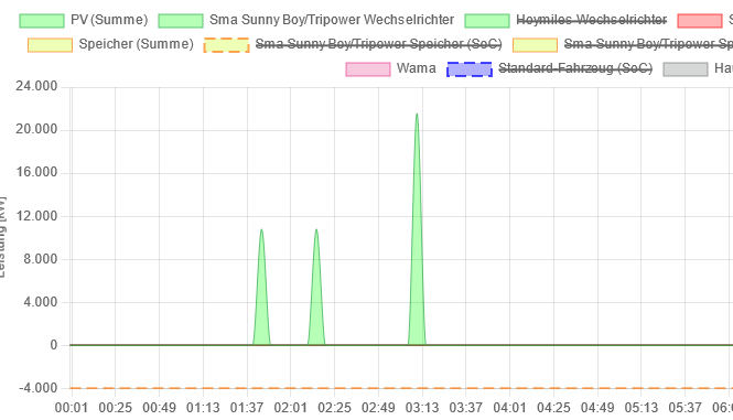

Peaks in den Diagrammen bei Hybrid-Systemen und nicht erreichbarem Wechselrichter: Wenn bei einem Hybrid-System keine Werte vom Wechselrichter abgefragt werden konnten, hat das zu einem Peak in den Auswertungs-Diagrammen geführt.
Hat bei mir leider nicht zum Erfolg geführt:
Screenshot 2024-06-04 092837.png (20.58 KiB) 5977 mal betrachtet
Sind noch Logs erforderlich? Von den o.g. Peaks, die übrigens nach mehreren Tagen erstmalig wieder auftraten, habe ich leider keine.
