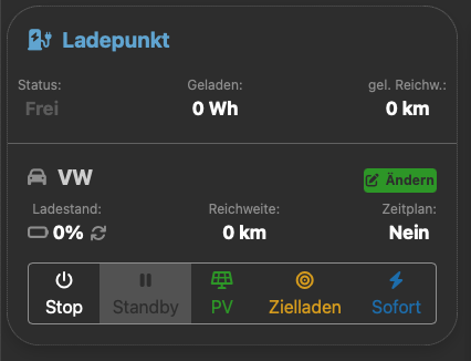

Hallo electron,
mir ist gestern aufgefallen, als ich mein Display antippte um dieses aufzuwecken, daß sofort eine Aktion ausgelöst wurde. In meinem Falls tippte ich von der Position her auf "Sofortladen" und dies wurde sogleich aktiviert (eingestellt war PV-Laden).
Gibt es eine Möglichkeit so etwas zu verhindern? Evtl. durch doppeltes antippen bei schlafendem Display o.s.ä. :?:
Ich muss dazu sagen ich hab ein externes Display auf einem selbstinstallierten Raspi wo ein Chrome im Kiosmodus läuft.
Gruß Andi

Das macht auch mein eingebautes Display unabhänngig vom Theme schon immer so. Man muß also möglichst auf eine Stelle tippen an der sich kein Button etc. befindet. Ist aber vermutlich ein Problem des openWB-Unterbaus und liegt wohlmöglich nicht am Theme selbst.

du hast vermutlich recht. Im Cards Theme gibt's ja erstmal nichts was man drücken kann, das ist im Colors Theme anders. :D
Na dann such ich mir eine passende Stelle. Kann ich nur hoffen das meine Mädels auch richtig drücken..... :o
Danke!

Das Verhalten scheint ein Problem der Raspi-Displays zu sein. Im Web findet man viele Fragen zu diesen Thema, aber leider keine Lösung...
Was wir machen könnten, ist ein "Aktivierungsbutton" für die Auswahl des Lademodus. Siehe Screenshot. Allerdings müsste man dann immer zweimal tippen, um den Lademodus zu ändern, auch wenn man zum "Aufwecken" auf einen unkritischen Bereich getippt hat.

Fände ich jetzt gar keine schlechte Idee. Ich hab's mir heute noch mal angeschaut. Wenn man in der oberen rechten Hälfte auf dem Display bleibt passiert nichts da keine aktiven Buttons vorhanden sind. Jedoch bin ich nicht die einzige Person im Haushalt und da kann ich mir gut vorstellen das der ein oder die andere gerne mal was (ausversehen) verstellt. Deshalb hätte ich nichts dagegen!
