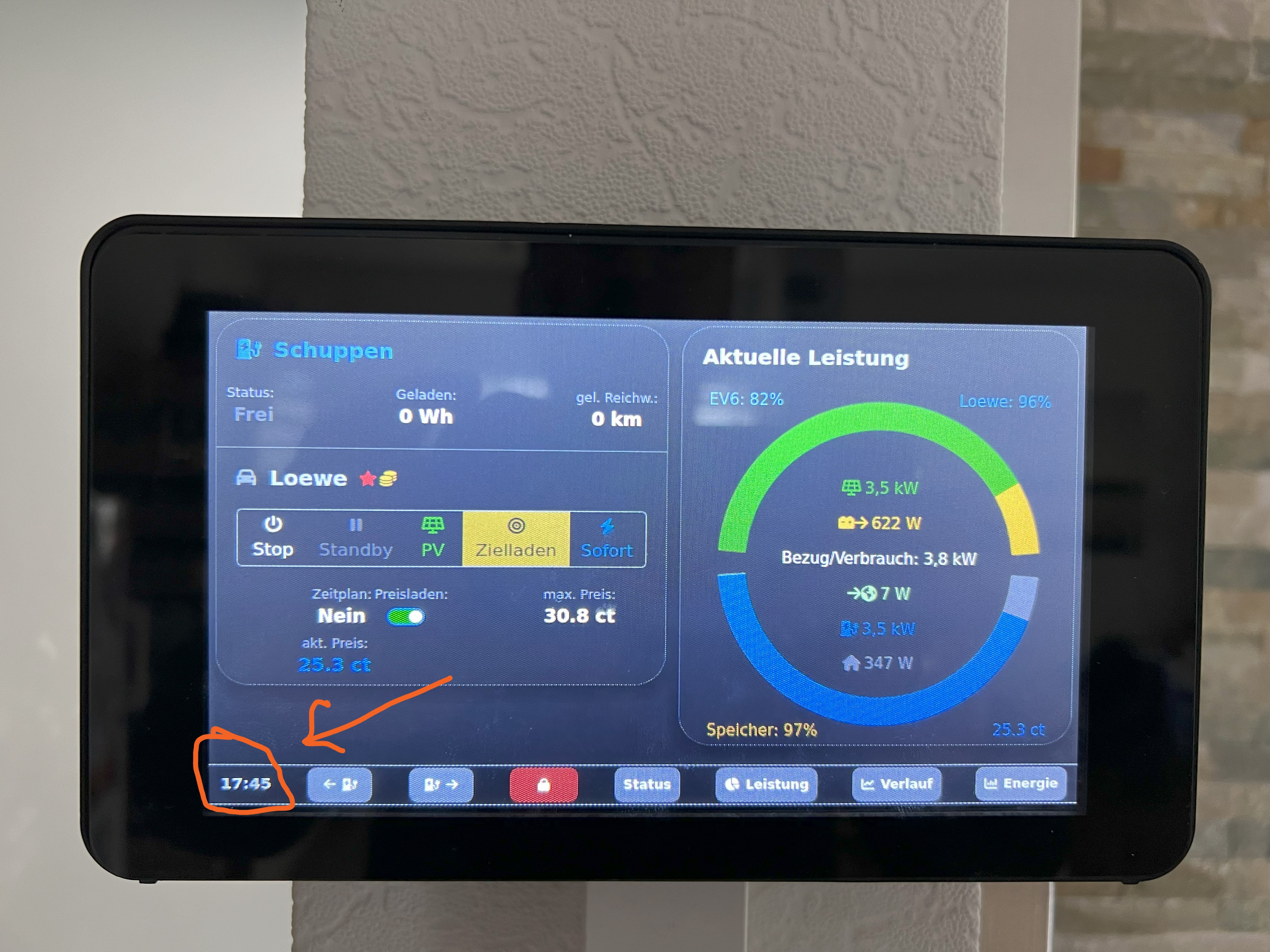

Gerade installiert. Sieht prima aus und hat vor allen Dingen einen hohen WAF!
Vor allen Dingen die promintente Umschaltmöglichkeit der Lademodi gefällt mir gut. Damit die in diesem Zusammenhang zu wählenden Optionen (z.B. Mindeststrom beim PV-Laden etc.) das Ganze nicht wieder zu unübersichtlich werden lassen, sollte ausgewählt werden können, welche Optionen auf dem Boxdisplay überhaupt angzeigt werden sollen. Den Rest kann man dann ja übers Handy machen.
Was allerdings nicht funktioniert, ist die Uhrzeit links unten (steht). Die unteren Schaltflächen sind aufgrund des geringen Kontrastes der Piktogramme zum Hintergrund kaum erkennbar.

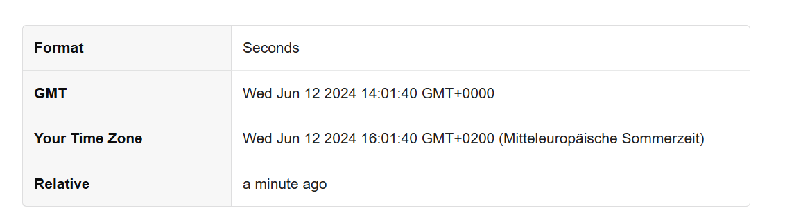

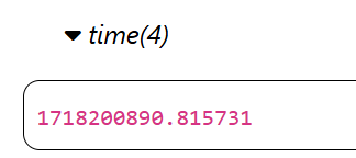

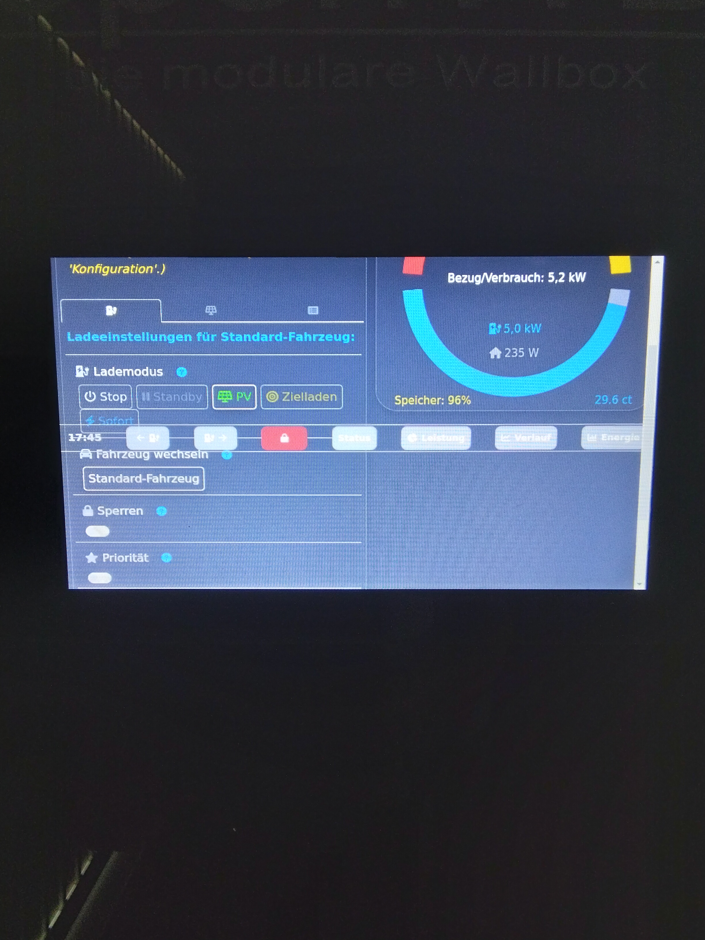

ich habe gerade die 2.1.5-Alpha.1 installiert und nun kann ich auch Dein Theme auf meinem externen Display bewundern. Das sieht richtig gut aus, vielen Dank für die Umsetzung.
Ein kleiner Punkt ist mir noch aufgefallen und das ist die dargestellte Uhrzeit. Diese ist irgendwie über 1,5 Stunden in der Zukunft und im MQTT Explorer ist aber der richtige Unix Timestamp.

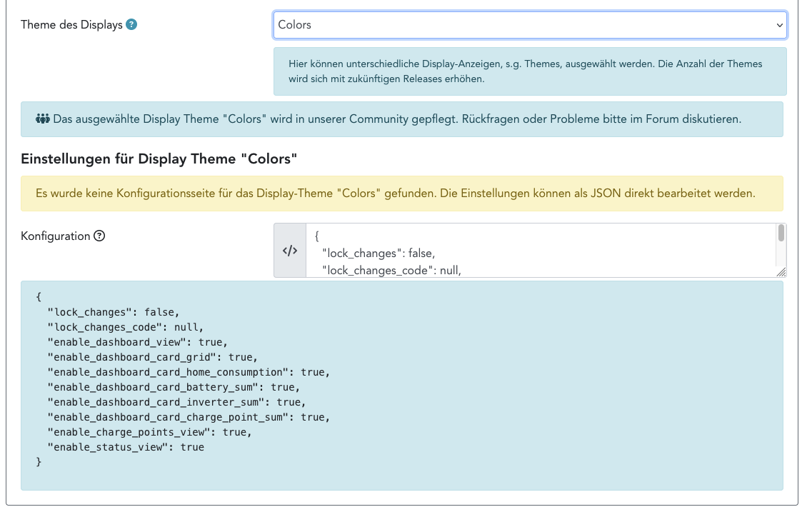

Ich habe nur openWB OHNE Display und teste deshalb mit dem url-Aufruf auf dem PC mit. -> http://openwb.de/openWB/web/display/
Unter optionale Hardware -> Einstellungen zum Display -> "Colors" erscheinen im Gegensatz zu "Cards" noch folgende Infos:

Bei aiole steht auch 17:45 Uhr und bei meiner m Display ändert sich dieser Wert auch nicht.

Was mir auch noch aufgefallen ist: wenn man auf den Ladepunkt tippt, gehen die Kontexteinstellungen (min. /max. etc) auf, überlappen allerdings die anderen Anzeigen.
Außerdem wir beim PV- Laden auch der Schalter für das preisbasierte Laden angezeigt. Ich denke, der hat hier doch wahrscheinlich nichts verloren, oder?
Hier sieht man übrigens auch die kontrastarmen Schaltflächen.

Yep, die Uhrzeit ist im Moment noch etwas statisch
. Wird mit dem nächsten Update geändert.
fussi24 hat geschrieben: Mi Jun 12, 2024 3:34 pm Bei aiole steht auch 17:45 Uhr und bei meiner m Display ändert sich dieser Wert auch nicht.

Ja, da muss ich noch eine Seite für die Einstellungen erstellen. Aber erst müssen wir noch entscheiden, welche Einstellungen Sinn machen. Im Moment sind die Liste einfach copy-paste from Standard-Theme übernommen, die Parameter bewirken aber noch nichts.
aiole hat geschrieben: Mi Jun 12, 2024 3:28 pm Unter optionale Hardware -> Einstellungen zum Display -> "Colors" erscheinen im Gegensatz zu "Cards" noch folgende Infos:

Ok danke, den ganzen Einstellungsteil überarbeite ich dann nochmal. Das mit dem Kontrast war mir hier auf meinem Testsystem noch nicht so aufgefallen. Ich denke, da werde ich das Farbscheme in Richtung höherer Kontrast anpassen.
Frank-H hat geschrieben: Mi Jun 12, 2024 3:51 pm Was mir auch noch aufgefallen ist: wenn man auf den Ladepunkt tippt, gehen die Kontexteinstellungen (min. /max. etc) auf, überlappen allerdings die anderen Anzeigen.
