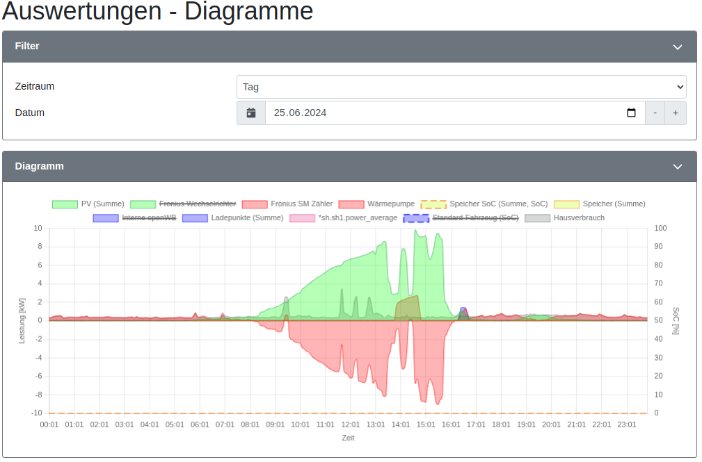

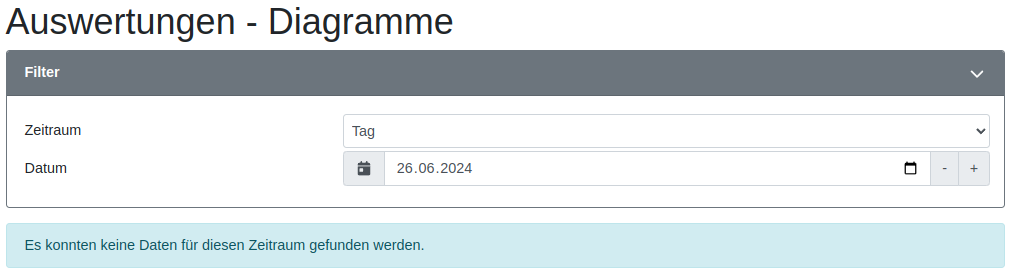

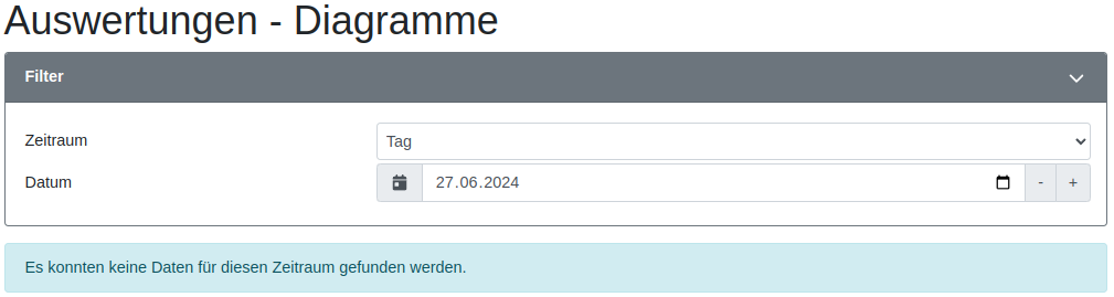

Nun hatte ich die openWB am 24.6. mit neuer SW neue gestartet und gehofft, dass die Energiedaten nun geloggt und angezeigt werden können. Leider umsonst.
Für den 25.6.24 können Daten angezeigt werden. Für die nachfolgenden Tage scheinen die Daten zu fehlen.
Kann mir jemand den Weg weisen für die Fehlersuche? z.B. wo müsste ich nachschauen, ob tatsächlich keine Daten vorhanden sind oder ob sie einfach nicht angezeigt werden können?
25.6.: mit Daten ab 26.6.: offenbar keine Daten:

Nun konnte ich auf die Logs zugreifen (schade, dass nur das direkte Anzeigen von Logs geht. Das Auflisten des Verzeichnisinhalts ist offenbar vom Webserver her unterbunden).
Logs vom 25.06.24 (dort wo auch etwas angezeigt wird auf dem Webinterface bei Auswertungen:
und so weiter für ca. 16'000 Zeilen, die auch schön durchnummeriert sind.
Beim nachfolgenden Tag, dem 26.6.24 sieht es wie folgt aus. (Bei Auswertung wird angezeigt, dass keine Daten gefunden werden können):
D.h. alles auf einer Zeile.
Keine Ahnung ob dieses Format korrekt ist... ich vermute nun einmal, dass nicht. - Offenbar werden Daten geschrieben, können aber später nicht gelesen oder wohl eher, nicht interpretiert und dargestellt werden.
openWB Version? --> Entwickluingszweig: Release, Bezeichnung: 2.1.4, Installierte Version: 2024-06-04 08:52:24 +0200 [417a30647]
{"entries": [{"timestamp": 1719352802, "date": "00:00", "cp": {"cp2": {"imported": 10027526.37, "exported": 0}, "all": {"imported": 10027526.37, "exported": 0}}, "ev": {"ev0": {"soc": 20.0}}, "counter": {"counter0": {"imported": 38996876.54387918, "exported": 12424989.925991355, "grid": true}, "counter3": {"imported": 7642376.953125, "exported": 0, "grid": false}}, "pv": {"all": {"exported": 1488373.056}, "pv1": {"exported": 1488373.056}}, "bat": {"all": {"imported": 0, "exported": 0, "soc": 0}}, "sh": {"sh1": {"imported": 0, "exported": 0}}, "hc": {"all": {"imported": 611640.519185605}}}, {"timestamp": 1719353101, "date": "00:05", "cp": {"cp2": {"imported": 10027526.37, "exported": 0}, "all": {"imported": 10027526.37, "exported": 0}}, "ev": {"ev0": {"soc": 20.0}}, "counter": {"counter0": {"imported": 38996905.008175924, "exported": 12424989.925991355, "grid": true}, "counter3": {"imported": 7642381.8359375, "exported": 0, "grid": false}}, "pv": {"all": {"exported": 1488373.056}, "pv1": {"exported": 1488373.056}}, "bat": {"all": {"imported": 0, "exported": 0, "soc": 0}}, "sh": {"sh1": {"imported": 0, "exported": 0}}, "hc": {"all": {"imported": 611663.8926243496}}}, {"timestamp": 1719353402, "date": "00:10", "cp": {"cp2": {"imported": 10027526.37, "exported": 0}, "all": {"imported": 10027526.37, "exported": 0}}, "ev": {"ev0": {"soc": 20.0}}, "counter": {"counter0": {"imported": 38996938.60728269, "exported": 12424989.925991355, "grid": true}, "counter3": {"imported": 7642387.20703125, "exported": 0, "grid": false}}, "pv": {"all": {"exported": 1488373.056}, "pv1": {"exported": 1488373.056}}, "bat": {"all": {"imported": 0, "exported": 0, "soc": 0}}, "sh": {"sh1": {"imported": 0, "exported": 0}}, "hc": {"all": {"imported": 611692.343500638}}}, {"timestamp": 1719353701, "date": "00:15", "cp": {"cp2": {"imported": 10027526.37, "exported": 0}, "all": {"imported": 10027526.37, "exported": 0}}, "ev": {"ev0": {"soc": 20.0}}, "counter": {"counter0": {"imported": 38996973.190195814, "exported": 12424989.925991355, "grid": true}, "counter3": {"imported": 7642392.08984375, "exported": 0, "grid": false}}, "pv": {"all": {"exported": 1488373.056}, "pv1": {"exported": 1488373.056}}, "bat": {"all": {"imported": 0, "exported": 0, "soc": 0}}, "sh": {"sh1": {"imported": 0, "exported": 0}}, "hc": {"all": {"imported": 611721.7559422044}}}, {"timestamp": 1719354001, "date": "00:20", "cp": {"cp2": {"imported": 10027526.37, "exported": 0}, "all": {"imported": 10027526.37, "exported": 0}}, "ev": {"ev0": {"soc": 20.0}}, "counter": {"counter0": {"imported": 38997006.46769976, "exported": 12424989.925991355, "grid": true}, "counter3": {"imported": 7642396.97265625, "exported": 0, "grid": false}}, "pv": {"all": {"exported": 1488373.056}, "pv1": {"exported": 1488373.056}}, "bat": {"all": {"imported": 0, "exported": 0, "soc": 0}}, "sh": {"sh1": {"imported": 0, "exported": 0}}, "hc": {"all": {"imported": 611749.826262729}}}, {"timestamp": 1719354301, "date": "00:25", "cp": {"cp2": {"imported": 10027526.37, "exported": 0}, "all": {"imported": 10027526.37, "exported": 0}}, "ev": {"ev0": {"soc": 20.0}}, "counter": {"counter0": {"imported": 38997035.88949635, "exported": 12424989.925991355, "grid": true}, "counter3": {"imported": 7642401.85546875, "exported": 0, "grid": false}}, "pv": {"all": {"exported": 1488373.056}, "pv1": {"exported": 1488373.056}}, "bat": {"all": {"imported": 0, "exported": 0, "soc": 0}}, "sh": {"sh1": {"imported": 0, "exported": 0}}, "hc": {"all": {"imported": 611774.0599054461}}}, {"timestamp": 1719354601, "date": "00:30", "cp": {"cp2": {"imported": 10027526.37, "exported": 0}, "all": {"imported": 10027526.37, "exported": 0}}, "ev": {"ev0": {"soc": 20.0}}, "counter": {"counter0": {"imported": 38997065.308936484, "exported": 12424989.925991355, "grid": true}, "counter3": {"imported": 7642408.203125, "exported": 0, "grid": false}}, "pv": {"all": {"exported": 1488373.056}, "pv1": {"exported": 1488373.056}}, "bat": {"all": {"imported": 0, "exported":

Jetzt habe ich grad noch den curl Befehl ausprobiert... offenbar habe ich ein Schreibproblem. Die Daten vom 25.6.24 sind offenbar fehlerfrei vorhanden. Jene vom 26.6.24 nur noch teilweise (eben, der oben fehlende dritte Block) und für den 27. und 28. sind keine Daten mehr vorhanden.
Also, auf zum reboot. Ich melde mich wohl übermorgen Abend.
