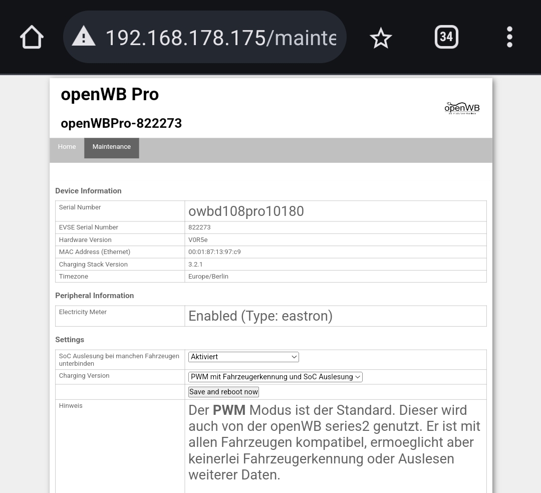

Wenn du das meinst, das war bereits aktiviert (Bild 1)
Fahrzeugkonfiguration, war davor auch aktiv.
(404.89 KiB) Noch nie heruntergeladen

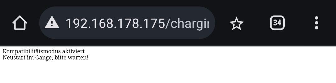

Im Bild 2 war mir nicht klar was gemeint ist: "...unterbinden" oder Aktivieren... Jetzt auch mal "Aktiviert" gewählt und rebooted:
Aktiviert
Aktiviert
Kommt dann während dem Neustart: Bild 3
Reboot
Reboot

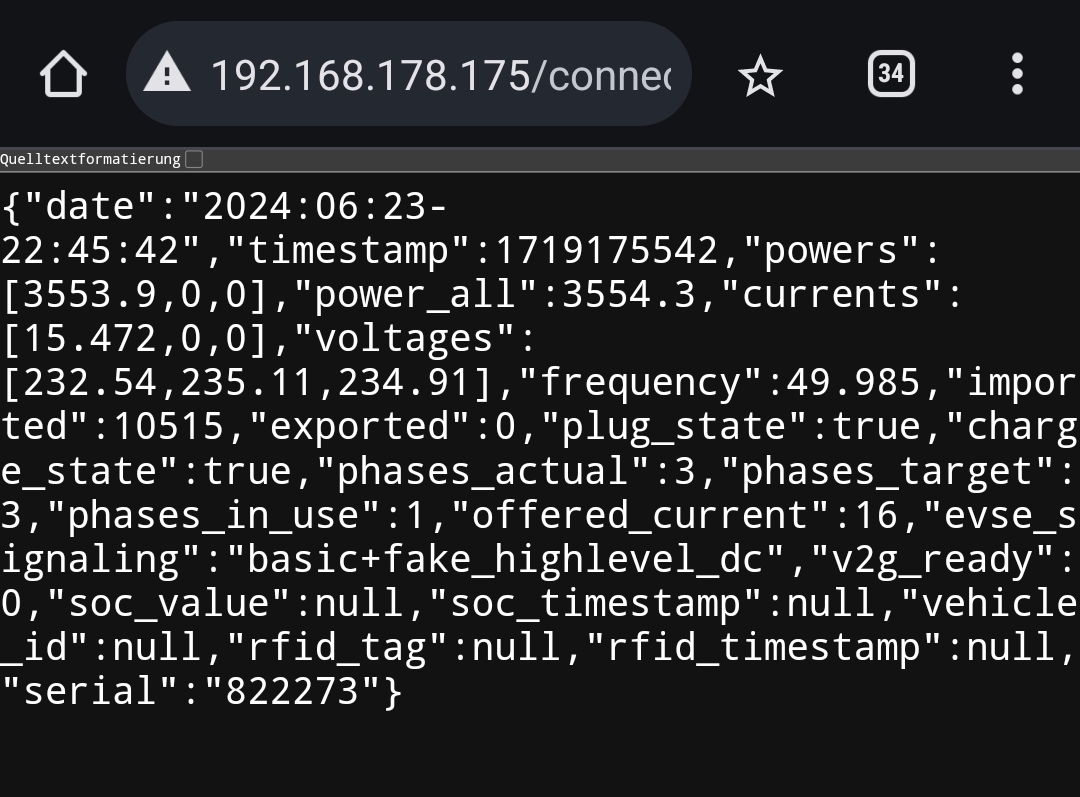

Letztendlich Bilder 4 und 5 beim Laden.
Pro beim Laden
(201.05 KiB) Noch nie heruntergeladen
Connect.php beim Laden

Nach Neustart der pro neu angesteckt?
Re: Dacia Spring openWB Pro SoC Auslesung / Erkennung
Verfasst: So Jun 23, 2024 9:05 pm
von eugen_k
Ja.

Dein Spring hat auch CCS?
Weil ohne CCS, fehlt dem OBC die Möglichkeit ISO15118 zu "sprechen"
Verfasst: Mo Jun 24, 2024 5:01 am
von eugen_k
Danke für den Hinweis - hast du 100% Recht. Hat ken CCS...
