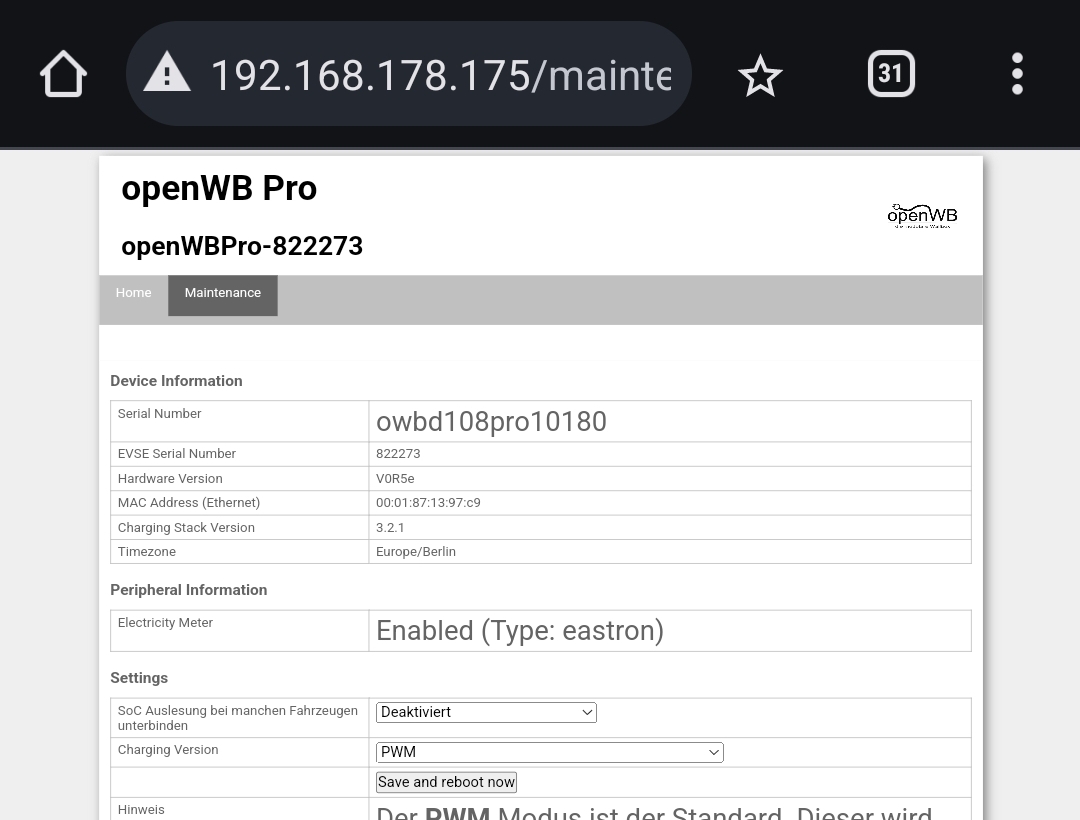

Ich habe gerade in der Software die Auslesung aktiviert, aber auch SoC vom Dacia Server an. Muss mal eins deaktivieren und schauen, wo die Daten her kommen...
- Beiträge: 10167
- Has thanked: 161 times
- Been thanked: 377 times
Re: PushOver Ersatz

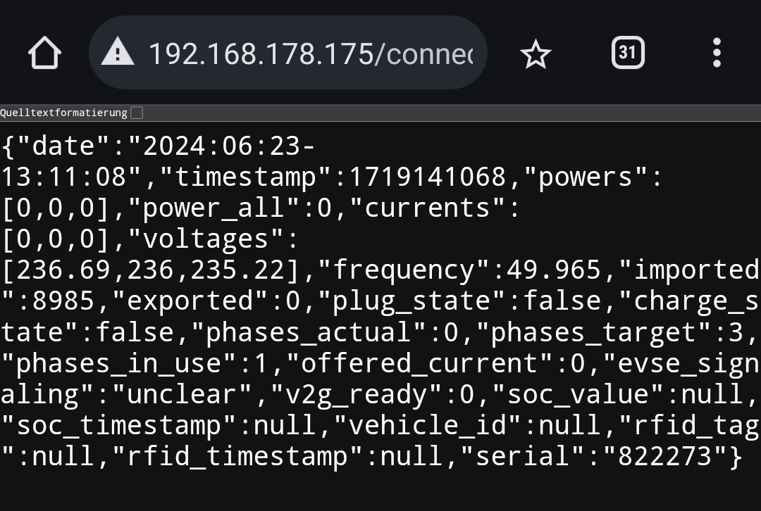

Wird nun offtopic. Aber du kannst einfach die ip der openwB pro im Browser eingeben und /connect.php in der Zeile dran.eugen_k hat geschrieben: Sa Jun 22, 2024 3:25 pm Ich habe gerade in der Software die Auslesung aktiviert, aber auch SoC vom Dacia Server an. Muss mal eins deaktivieren und schauen, wo die Daten her kommen...
Was kommt als Ausgabe? Und in welchem Modus lauft die Pro (unter meintenance zu sehen im Webinterface der Pro)
Ist aber nur aussagekräftig während das Auto auch abgesteckt ist.
Re: PushOver Ersatz
Ja, offtopic, aber wenn es der Entwicklung hilft, gerne!
Später, wenn meine Frau mit dem Spring zurück ist, stelle ich auch Screenshots mit angeschlossenem Auto ein. Wenn ich was in den Einstellungen anpassen soll, bitte Bescheid geben.
Wenn es sensitive Daten innden Bildern gibt, die ich unkenntlich machen sollte, bitte Bescheid geben, oder anpassen.
Grüße,
Grüße,

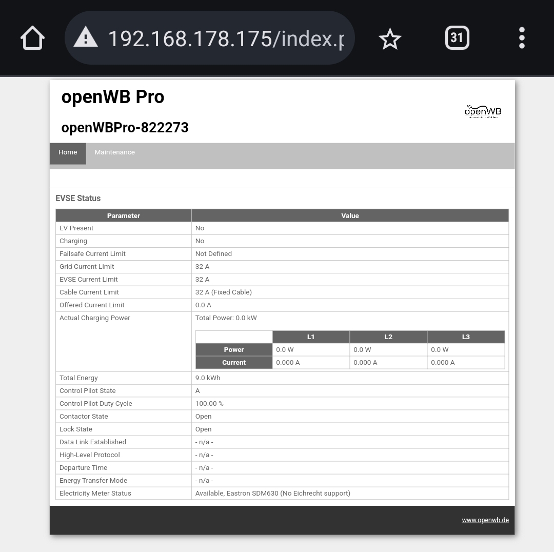

- Maintenance, ohne Auto.
- Screenshot_20240623_131355_Chrome.jpg (138.59 KiB) 380 mal betrachtet
- Pro, ohne Auto
- Screenshot_20240623_131311_Chrome.jpg (174.14 KiB) 380 mal betrachtet
- /connect.php ohne Auto
- Screenshot_20240623_131151_Chrome.jpg (261.19 KiB) 380 mal betrachtet
