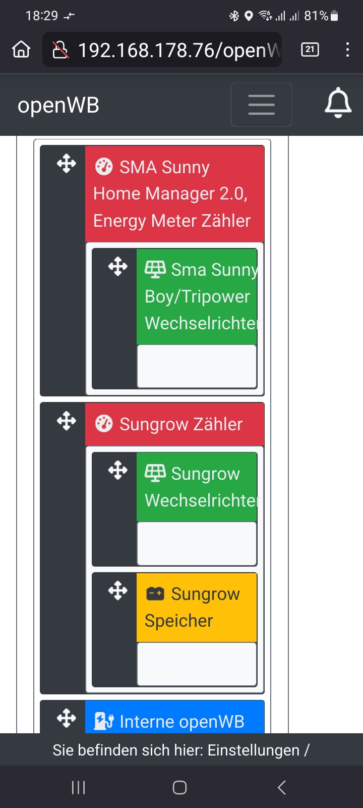

Erstmal vielen Dank für alle Antworten
Struktur mit beiden Zählern
passt so leider auch nicht. In etwa immer noch das Doppelte

Klausiy123 hat geschrieben: Mo Jul 01, 2024 4:34 pm Erstmal vielen Dank für alle Antworten Screenshot_20240701_182938_Firefox.jpg

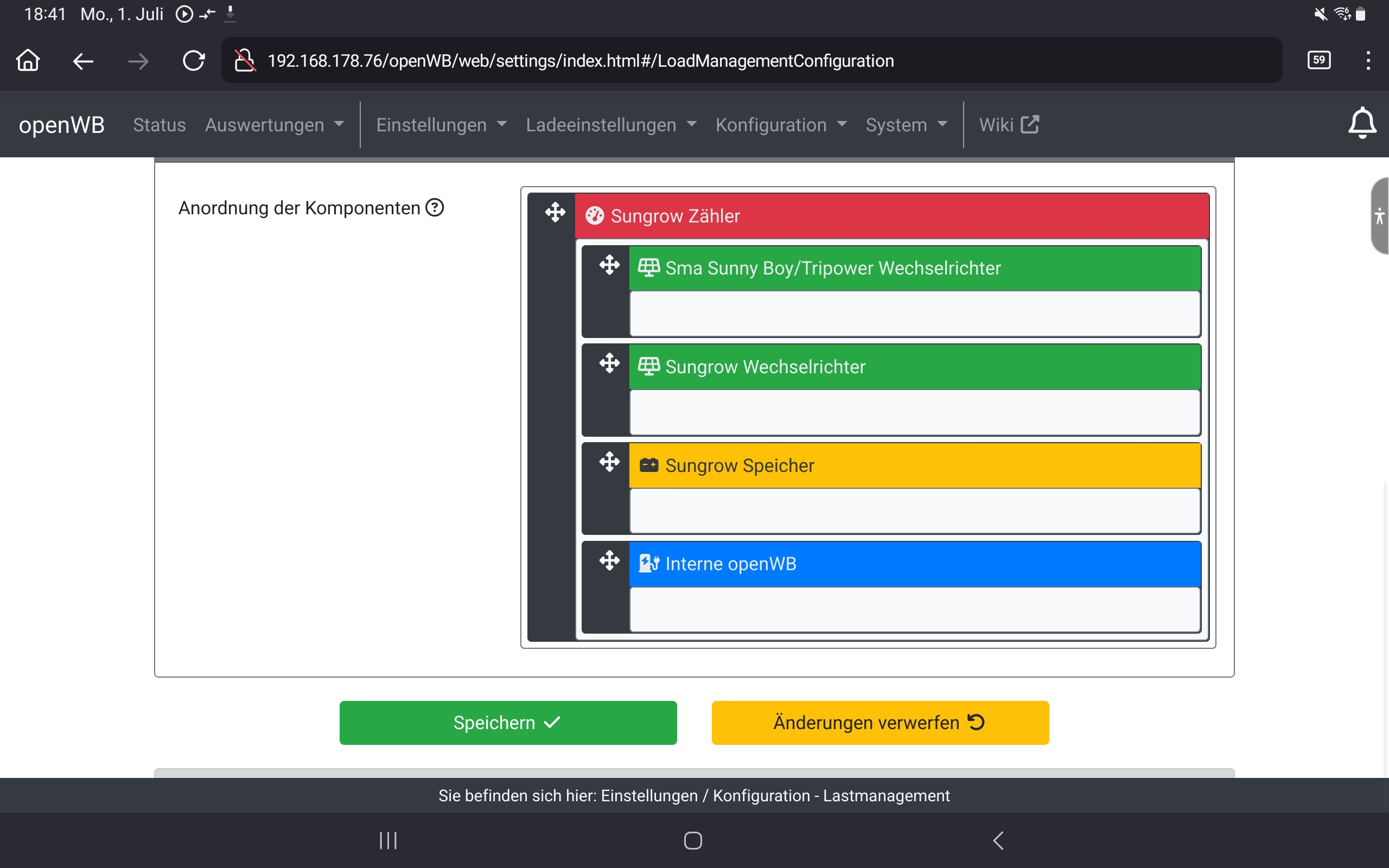

Ich glaube deine Struktur im ersten Post sieht schon ganz gut aus, nimm mal den SHM wieder raus, wenn der direkt vor dem Sungrow Zähler sitzt brauchst Du den vermutlich gar nicht.
Bei Sungrow muss der Speicher wohl auf gleiche Ebene wie der Wechselrichter so wie hier: viewtopic.php?p=112236#p112236

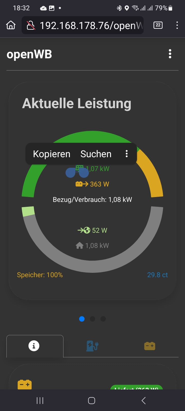

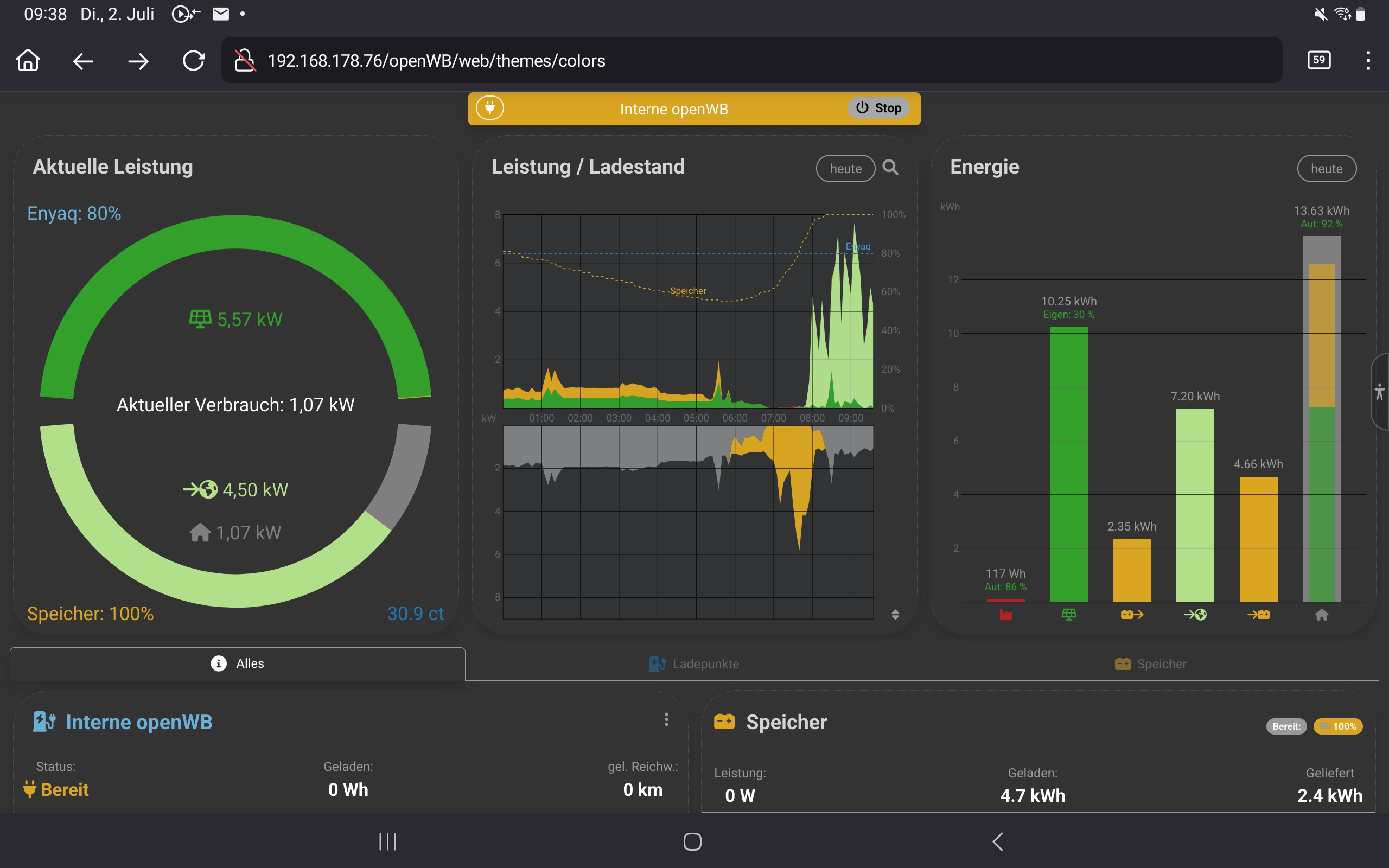

So, SMH raus nur Sungrow Zähler.
Derzeitige Erzeugung rund 650W, Verbrauch gute 500W
Struktur

im Screenshot sind 1,4kW Produktion und tatsächlich sind es nur 650? Dann bitte mal einen Screenshot von der Statusseite, dort Sungrow EVU, beide WEchselrichter + Speicher aufgeklappt. Dann sollten wir ja hoffentlich sehen woher das kommt.

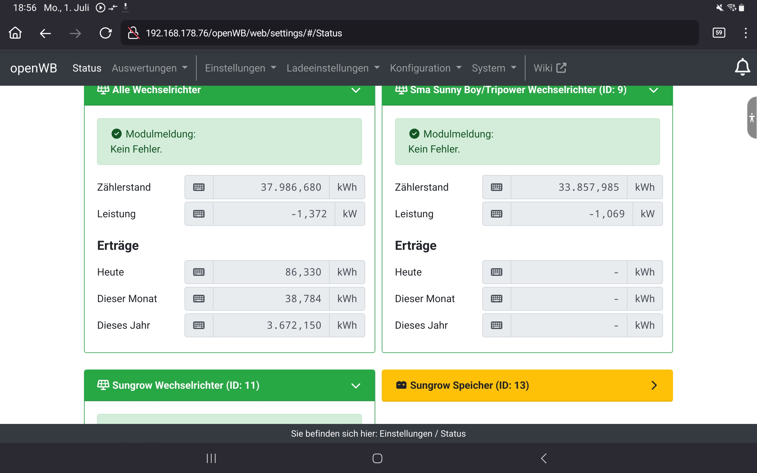

Beitrag von Klausiy123 »
Scheint der SMA WR zu sein, der kann derzeit keine 1,06kW liefern, warum der das so anzeigt??? Laut sunnyportal sind es ca. 200W bei SMA und beim Sungrow passt es

was für ein SMA Wechselrichter ist das? Bitte mal in System > Fehlersuche das Debuglevel auf Details stellen und einen kompletten Durchlauf von *** Start bis zum nächsten Start hier als Code (Schaltfäche </> oben^^) posten. Also wenn die Sonne scheint, aktuell dürfte da ja keine Leistung zu sehen sein, oder?

Moin, es ist ein SB4000-21TL, hab gerade im Status nachgeschaut es werden auch jetzt 1069W angezeigt.
Ergibt dann prima PV Ertrag, selbst Nachts
