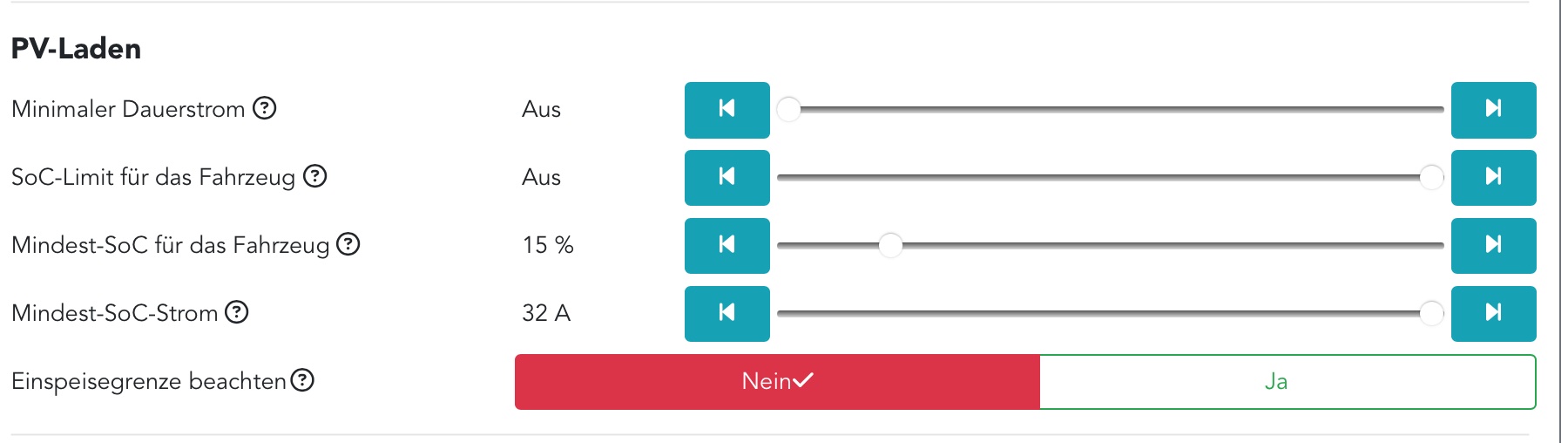

72Yankee hat geschrieben: Fr Aug 23, 2024 6:30 am Der übrigens auf der Konfigurationsseite der Ladepunkte nicht zu finden ist. M.E. entspricht das dann auch nicht der Konfigurationslogik.
Das stimmt nicht. Die Vorgabe des Mindeststroms findet sich auch im Ladeprofil, nicht nur bei den Einstellungen im UI des Ladepunkts.
Wie @aiole schon schreibt ist die SW2 fahrzeugorientiert und in den Ladepunkten steht nur noch genereller Kram. Im UI wird dann der Ladepunkt und das Ladeprofil zusammengeführt und leider entsteht dadurch der Eindruck, dass man am Ladepunkt stellt. Man stellt aber am Ladeprofil. (Was irgendwann später mal nur temporär sein soll, so dass das Ladeprofil selbst nicht durch die Änderungen überschrieben wird)
