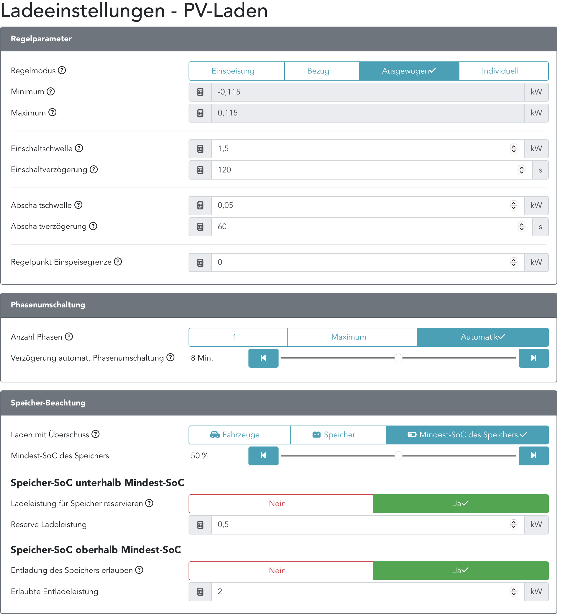

Ich habe ein ähnliches Problem, ist aber bisher nur einmal aufgetreten. Ich lade PV mit Mindest-SoC des Speichers:
Die Diagramme vom 2.8., 7.8., und 12.8. sind normal. PV plus erlaubte 2kW aus dem Speicher oberhalb 50% Mindest-Soc:
Am 13.8. plötzlich PV plus Speicher-Entladung von über 5kW, bei gleichen Einstellungen wie die Tage vorher. Bei Ladestart war der Speicher-Soc über 50%. Spätere Ladevorgänge sind wieder normal.
