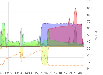

In der Tat habe ich noch keine Problemlösung gefunden. Als work-around für sonnige Tage Ladestrom auf 6A begrenzt. Aber heute bei bedecktem Himmel das Batterie-Auto eingesteckt, es war noch PV-Laden eingestellt, und die OpenWB zieht erstmal den Hauspeicher leer und bedient sich zu 100% beim EVU.
Screenshot 2024-07-31 192335.jpg (24.69 KiB) 1476 mal betrachtet
Probiere mal die von FJ1300 erwähnte Anpassung nebst Reboot aus, würde mich aber wundern, wenn es das Problem löst.

Da ist irgendwas in der Konfiguration der PV krank. Der Bezug erhöht sich ja im selben Maße wie die Erzeugung. (2. Screenshot)
Vergleiche mal die Werte auf der Statusseite der openWB mit denen aus der PV-Anlage. Die Meldung mit dem negativen Hausverbrauch aus dem 2.ten Beitrag deutet auch auf eine Fehlkonfiguration hin.
