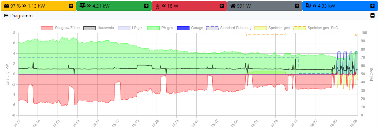

Ich habe das Log als txt angehängt, weil es zu lang ist. Ich wollte, dass man das Ein- und Ausschalten sieht samt der Berechnung (ich denke, dass das hilfreich ist).
Das Log habe ich nicht geschönt. Es sind auch die IP-Adressen drin usw.. ich habe da nix zu verbergen... und ja es ist ein Test-Bench, nicht die All-Day-Wallbox.
Man kann in der Grafik stehen, dass das laden anfängt, wieder aufhört und wieder anfängt (ganz rechts in der Grafik). Es ist nicht genug PV-Überschuss vorhanden um 3-Phasig direkt zu laden.

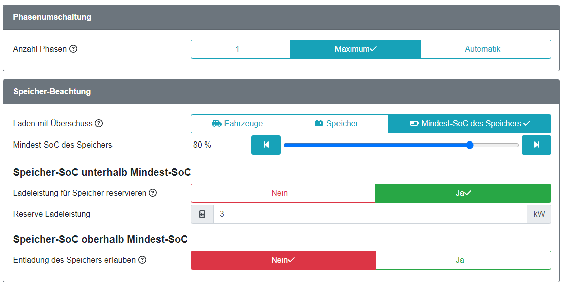

Die Konfiguration für das PV-Laden habe ich ebenfalls als Bild angehängt.

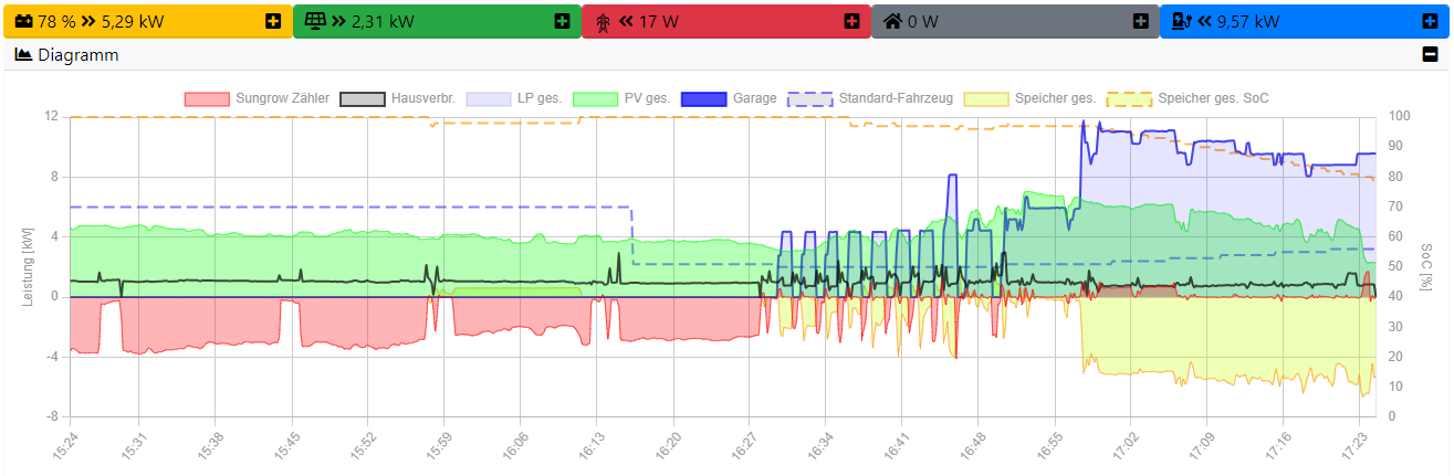

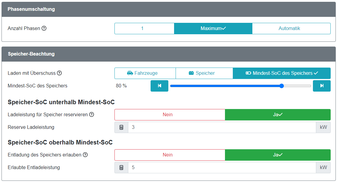

Ich habe jetzt die Option "Speicher-SoC oberhalb Mindest-SoC / Entladung des Speichers erlauben" auf "ja" gesetzt und die Entladeleistung einfach mal auf 5kW gesetzt. Dies habe ich nur gemacht, damit man das Problem deutlicher sieht. Es ist egal, ob ich es auf 1kW oder 7kW setze, das Ergebnis bleibt das Gleiche.
In den Bildern sieht man, dass er einfach die 5kW auf den vorhandenen PV-Überschuss aufschlägt und dann damit lädt --> rechts in der Grafik, den vorderen Teil mit dem Ein- und Ausschalten kennt ihr ja schon aus meinem vorherigen Post.
Log habe ich 2 Minuten laufen lassen und wieder als txt angehängt. Die Konfiguration vom PV-Laden wieder als Screenshot.
Das Ignorieren der 80% Grenze versuche ich einzufangen, wenn der Speicher gleich die 80% erreicht hat.

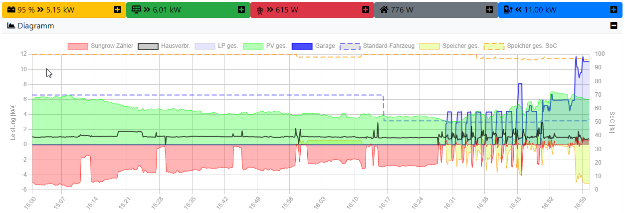

...um 17:23 Uhr hat der Speicher 80% erreicht. Ich habe dann noch ein bisschen gewartet, bis die Anzeige des Speichers unter 80% abgesunken ist (sie ist kurze zeit später auf 78% gesunken). Der Ladevorgang wurde einfach fortgesetzt, weiterhin mit den ~5kW die ich konfiguriert habe.
Ja also ich bin da aktuell ratlos und hoffe, dass mir da vielleicht jemand weiter helfen kann...
