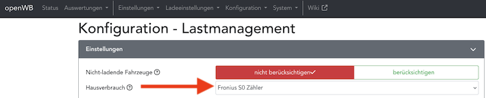

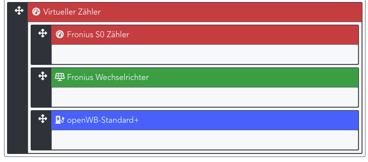

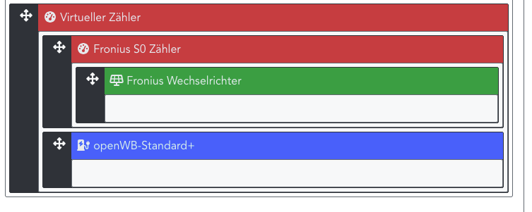

Deine PVA ist noch nicht konfiguriert. Wenn dein S0 tatsächlich im HV-Zweig sitzt und dieser Minuswerte anzeigt, muss in diesem Zweig irgendetwas Energie einspeisen. Je nachdem, wo die PVA angeschlossen ist, muss sie passend in der LM-Struktur sitzen.
Ev. liegt das aber auch am HV-Zähler. Dann lass die grüne PVA erstmal weg und teste mit den unteren Varianten (nur rot und blau). => Danach immer Status checken.
Zunächst aber in der master unter Einstellungen -> Konfig -> LM -> bei Hausverbrauch den S0-Zähler auswählen + Speichen!
Hier mal Beispiele der Anordnung, die von der physischen Installation abhängen.

Ich vermute der Zähler ist eigentlich die PV?

Bei Hausverbrauch ist doch schon der S0-Zähler ausgewählt, siehe mein Anhang test7.jpg oben.
Mit den Beispielen weiß ich aber nicht, wie es nun bei mir sein muss.
Aktuell ist es so wie in test7.jpg, also so wie ChristophR oben geschrieben hat denke ich.

krebs8 hat geschrieben: Mo Aug 12, 2024 9:34 am Ich hatte/habe aktuell auch keinen hohen Hausverbrauch. Kein Laden, kein Kochen, nichts außer ca. 120W Standby usw. Das zeigt der S0-Zähler auf seinem Display und auch das Fronius-Portal so an.
PV mit Sonne und klarem Himmel gerade ca. 8kW.
Also zeigt der S0-Zähler nicht den Verbrauch/Bezug der openWB an, wenn sie lädt?
Dann sollte die "Anordnung-2" der Varianten von @aiole wohl eher Deiner Installation entsprechen.
