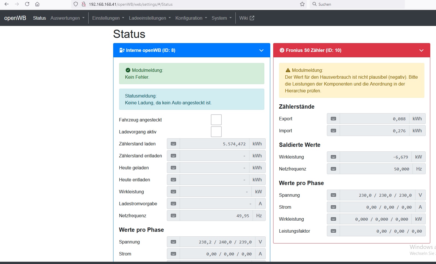

Bevor ich es weiter mit der Einrichtung inkl. Wlan versuche, möchte ich es erst mit der originalen V2 mit LAN versuchen, bekomme es aber nicht hin.
Die Einrichtung ist für mich leider nicht selbsterklärend, auch nach dem Lesen von Beiträgen und Videos bin ich nicht viel weitergekommen.
Die Leistung ist negativ ("Der Wert für den Hausverbrauch ist nicht plausibel (negativ)." Vielleicht wegen falscher Eingabe für meinen S0-Zähler im Verbrauchszweig, kein Smartmeter) und das Display bleibt weiß, obwohl aktiviert und gespeichert, Herunterfahren, Sicherungen raus und rein, Neustart.
Kann mir da jemand bei der Konfiguration behilflich sein?

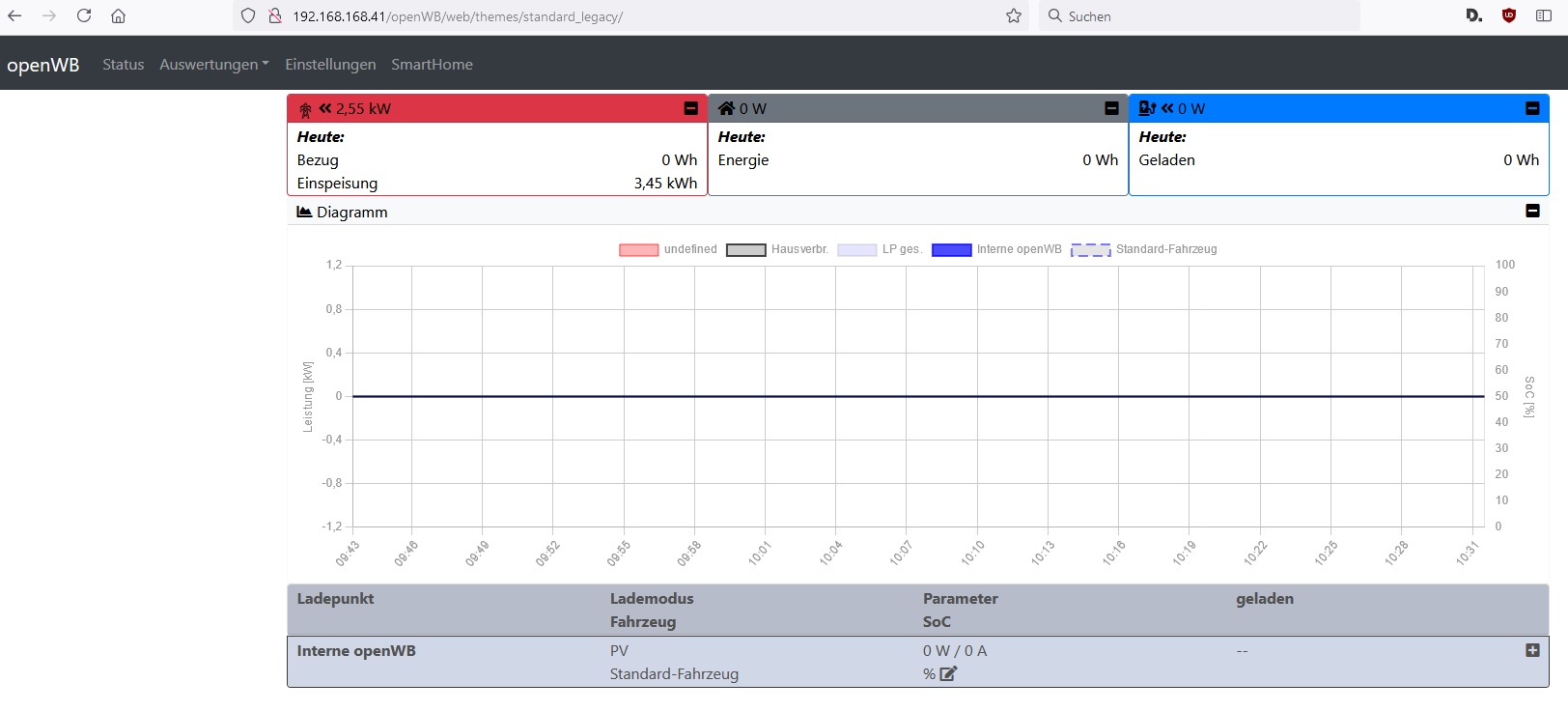

Danke. Aber ist das was ich gemacht habe (von der Hauptbildschirm-Anzeige her, siehe Bild) evtl. schon (fast) richtig?
Und kann man die 2.1.5 (Master/Beta oder was auch immer) schon irgendwo als image herunterladen? Ich finde da nichts.

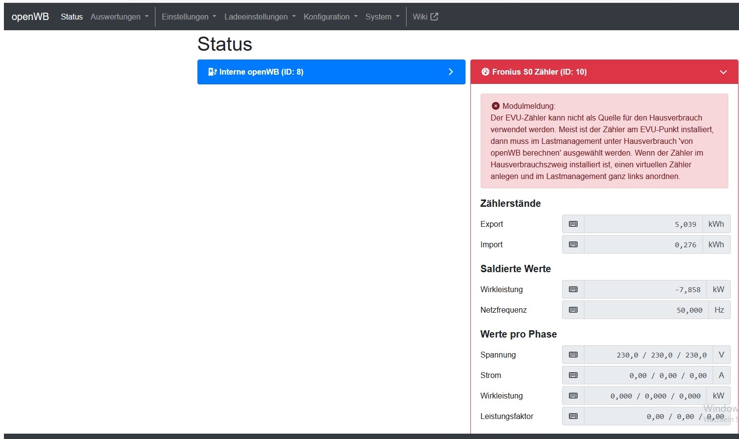

Habe direkt aus der Benutzeroberfläche heraus aktualisiert auf 2.1.5 Master/Beta
und per Einrichtungsassistent eingerichtet.
Es sieht nun etwas anders aus. Ich glaube, nur mit dem Zähler stimmt noch etwas nicht.
(Ich habe wie gesagt einen S0-Zähler im Verbrauchszweig, kein EVU-Meter o.ä., keinen PV-Speicher, nur eine openWB standard+, Auto MG4, mit 1.9.303 alles ok)
Folgendermaßen habe ich es eingerichtet:
- Steuerungsmodus: Primary
- Steuerbare Verbrauchseinrichtung: "GPIOs auf der AddOn-Platine" belassen, obwohl kein RSE vorhanden ist
- Speichern
- IP des Fronius-WR und Komponente Fronius S0-Zähler belassen
- Speichern
- Ladepunkt: "Interne openWB", "Standard Ladepunkt-Profil", Bauart "openWB series 1/2 ... standard+"
- Automatische Phasenumschaltung vorhanden: Ja (kein Zoe oder Kona angeschlossen)
- Phase 1 des Ladekabels: nichts angehakt
- Standard Ladepunkt-Profil: 32A, da 22kW-Wallbox
- Speichern
- Hausverbrauch: Fronius S0-Zähler
- Maximale Leistung 24kW, Strom 3x35A
- Speichern
- Standard-Fahrzeug, Manuelles SoC-Modul (da MG), Direktes Auslesen Nein
- Profil: Mindeststrom 6A
- Speichern
- Sicherung erstellt, keine Backup-Cloud
Wo ist noch ein Fehler? Trifft der Hinweis mit dem Virtuellen Zähler bei mir zu? Verstehe das aber nicht.
Und muß/kann/darf ich nun noch eine Datenübernahme aus der 1.9-Sicherung machen?

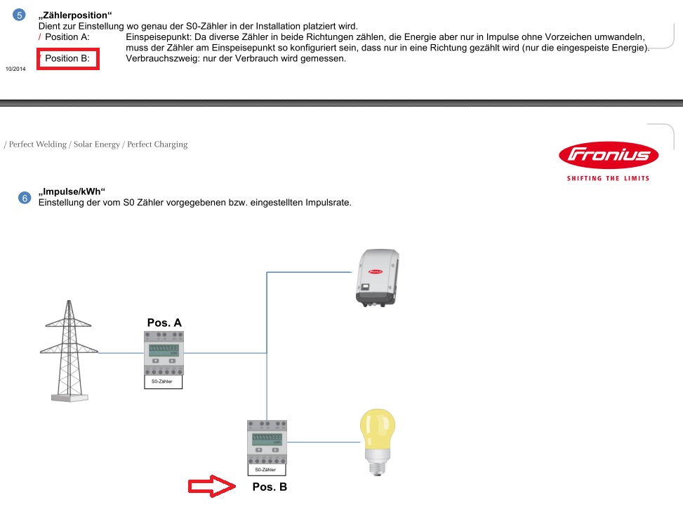

Bist Du denn sicher, dass der Zähler nur den Hausverbrauch zählt?
Wie sieht die Struktur unter Lastmanagement aus.

Hier die Lastmanagement-Einstellungen und eine Grafik zum S0-Zähler.
