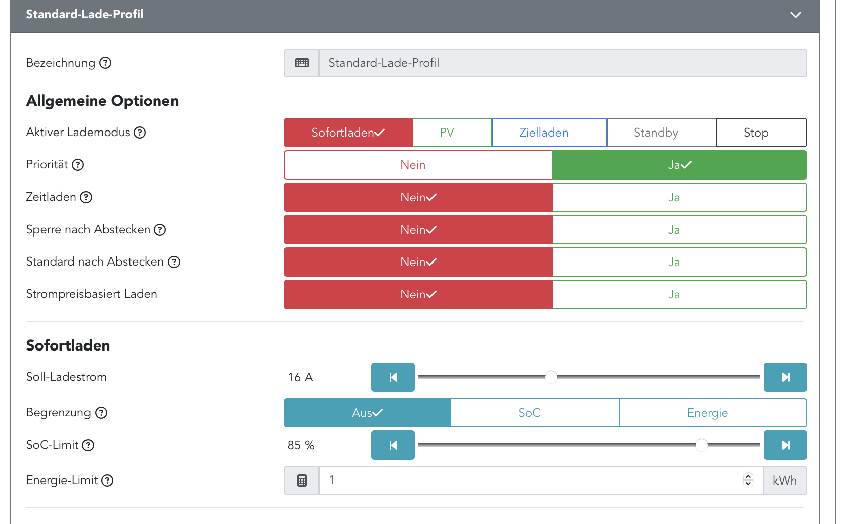

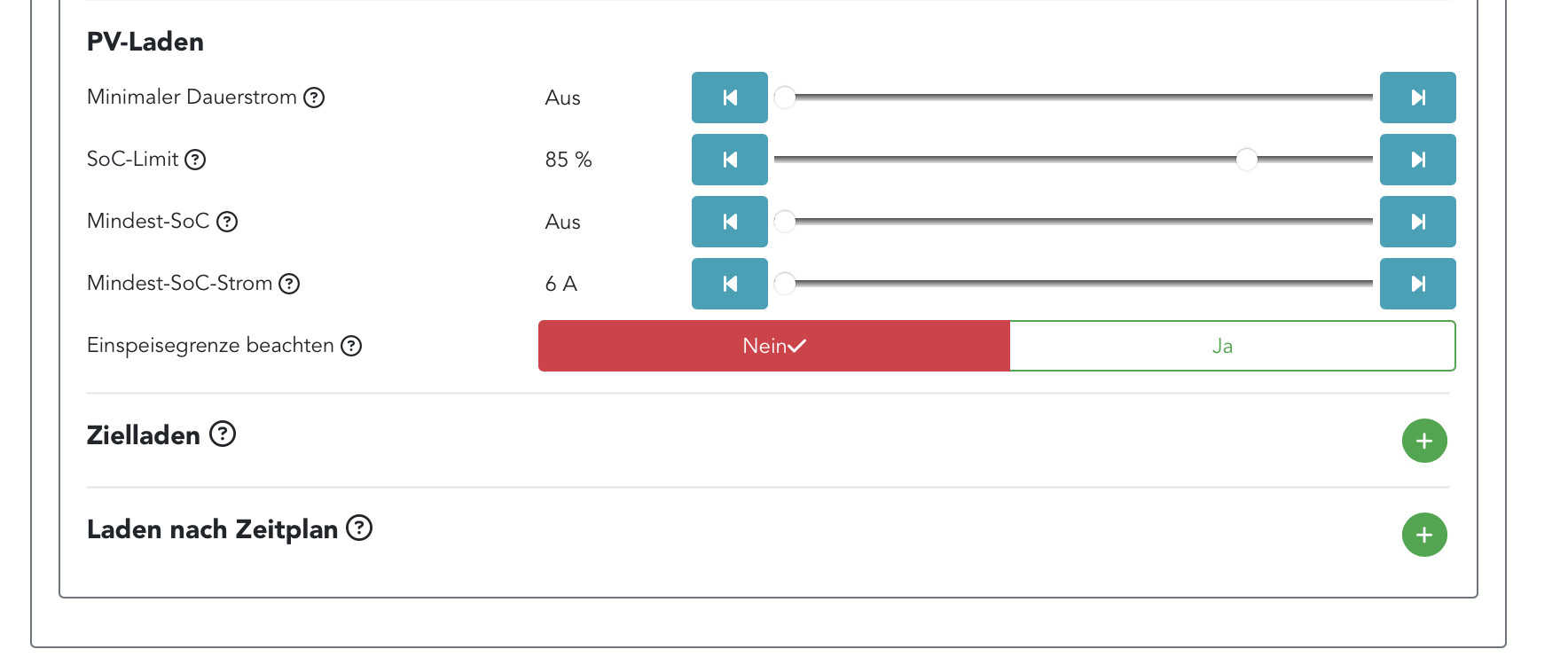

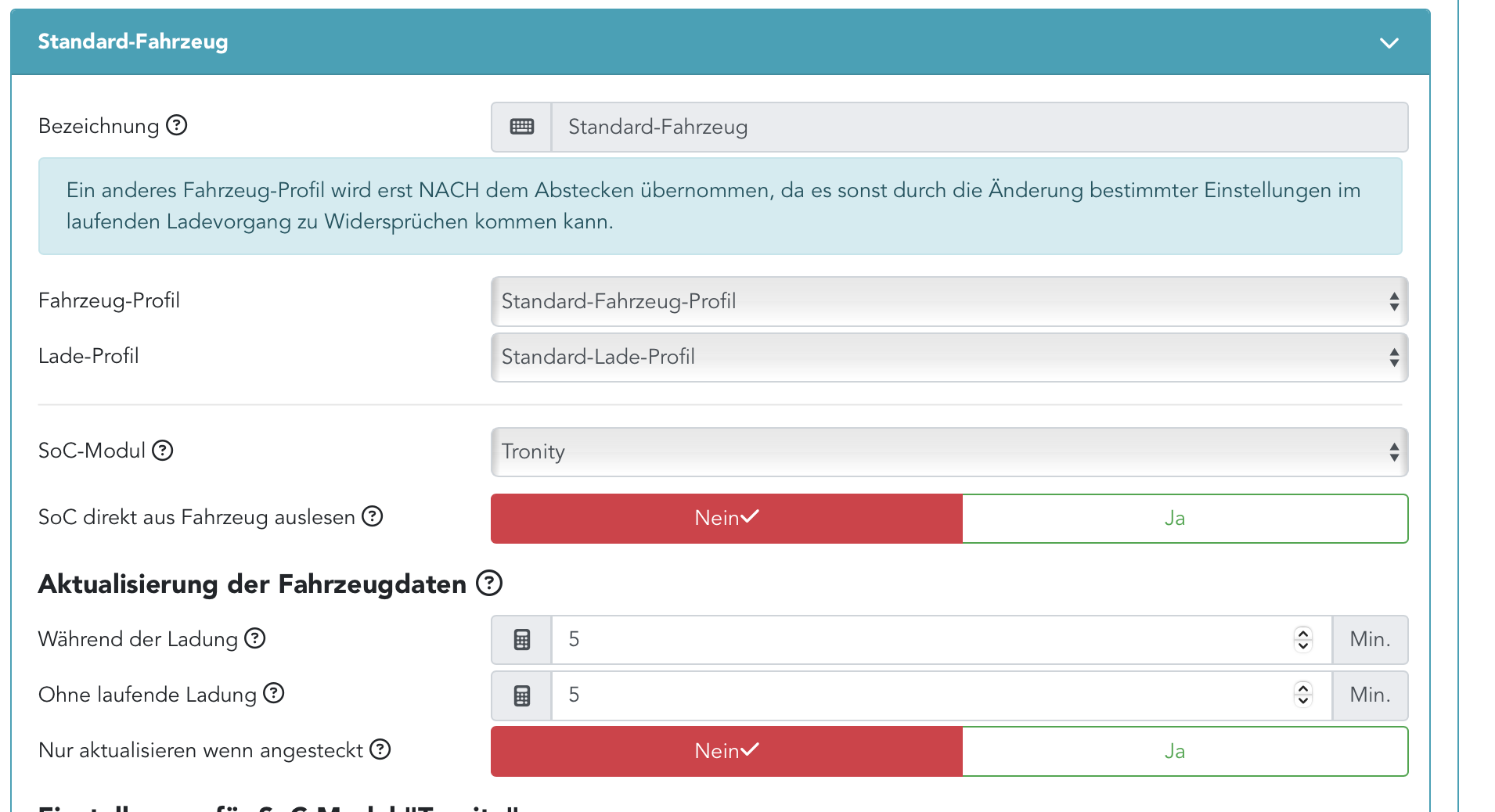

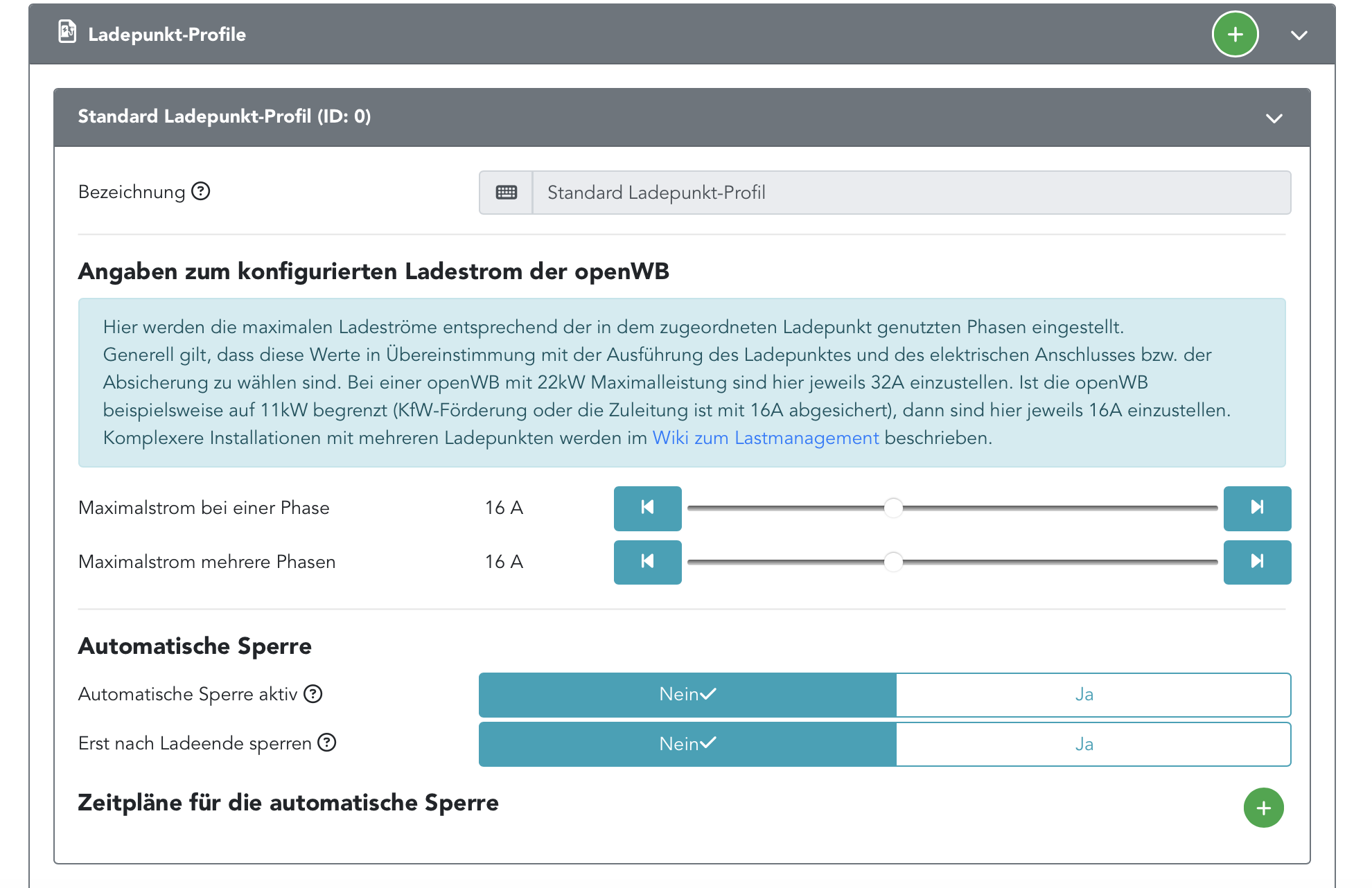

Hallo aiole. Vielen Dank.
Es ist eine Standard +.
Am Abend hat er jetzt bei PV mit konstant 1,3kW geladen und den Hausspeicher leer gemacht. Hab dann umgestellt auf Sofort - Laden und das hat er dann kurz gemacht und dann einfach beendet. Anbei schicke ich einen Auszug vom Diagramm.
Anbei ausserdem die von dir gewünschten Lp Profil Einstellungen und Fahrzeug und Ladeeinstellungen.
Habe jetzt versucht mit 1P-Sofort Laden zu laden zum Herausfinden der L1 Phase, allerdings mag er jetzt nicht mehr Sofort Laden. Es kommt mir so völlig random vor.

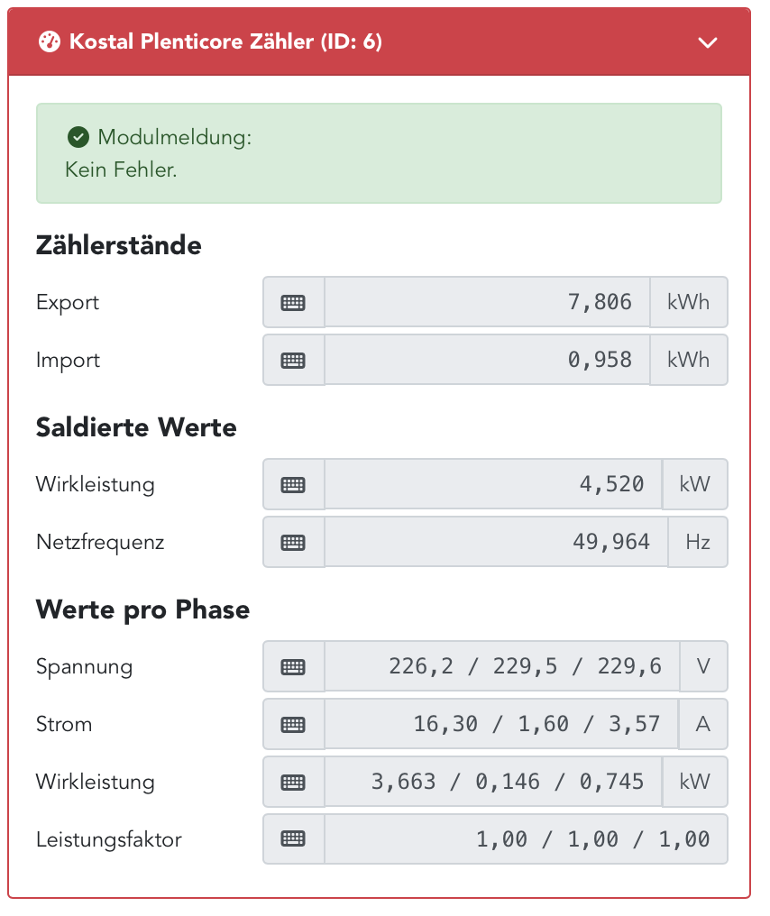

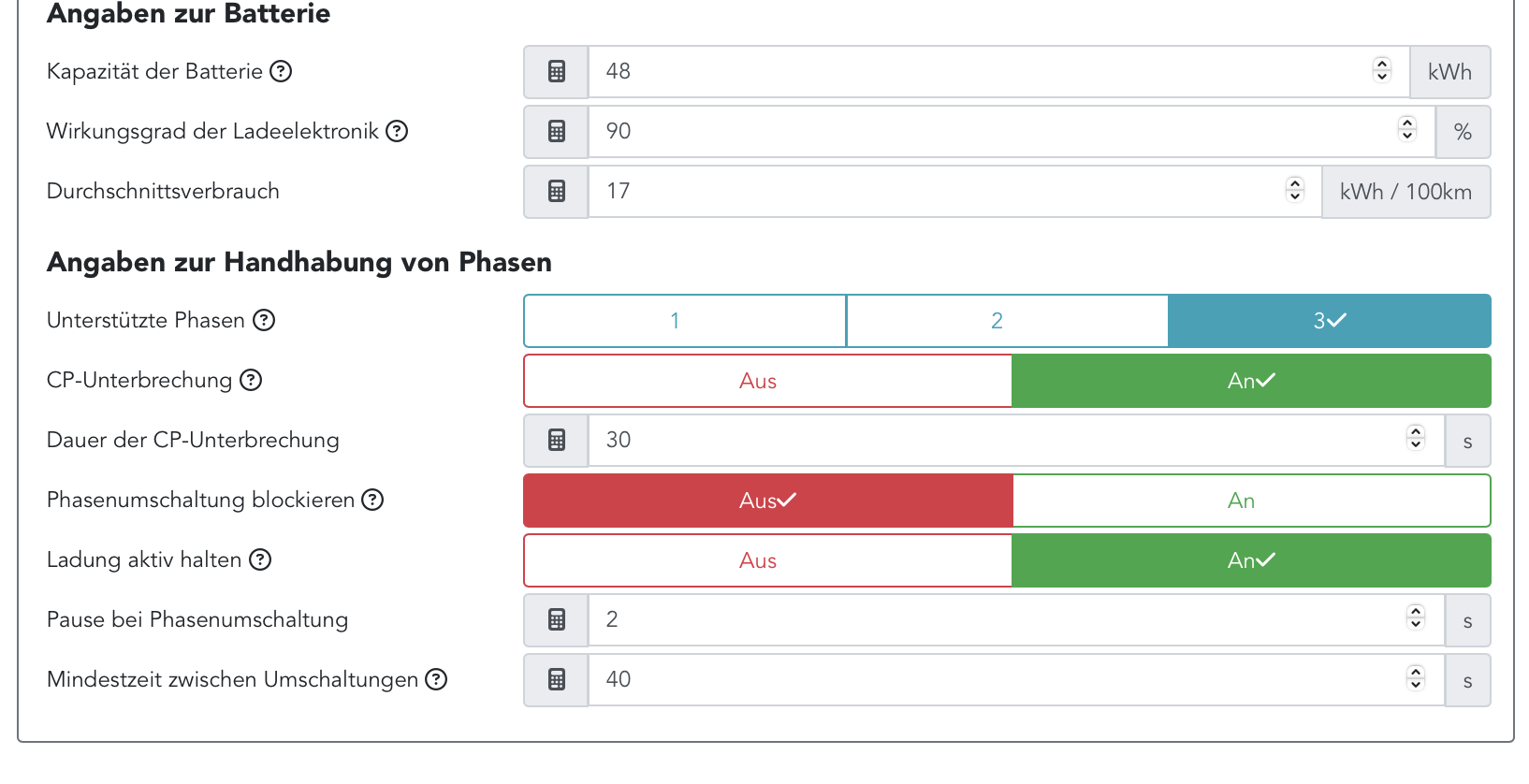

Weitere Einstellungen und Graph.
Bildschirmfoto 2024-08-12 um 20.46.00.png (104.54 KiB) 171 mal betrachtet
(357.26 KiB) Noch nie heruntergeladen
Und ok jetzt lädt er mit einer Phase: müsste also EVU L1 sein - vgl.Bild.

wegen der anhaltenden 6A 1p-Ladung (ca. 1,4kW):
* Minimaler Dauerstrom war bei bei PV-Laden auf Aus?
* Dann die PV-Ladeeinstellungen mal prüfen. Die Abschaltzeit wird meist auf 30...60s eingestellt.
Wenn das wieder auftritt:
LP mit + aufklappen und die hellblaue Statuszeile beachten. Da gibt's Infos zum aktuellen Regelverhalten.
Außerdem die Sollstromvorgabe (rechts der Phasigkeit im kleinen Kreis) prüfen. Wenn da 0A Vorgabe steht und trotzdem geladen wird, könnte ein Hardwareproblem vorliegen.

Also heute morgen gabs eine Fernwartung durch den Support. Das Auto scheint eine dreiphasige Ladung zu verhindern. War dann beim Peugeot Händler und dort haben wir auch getestet. Auch an dieser Box war dreiphasiges Laden nicht möglich. Möglicherweise ist der onboard Charger defekt.
Juhuuu. Ich liebe es. :roll:
Immerhin scheint das Problem gefunden und fahrzeugseitig zu bestehen.
Ich bedanke mich ganz herzlich bei Allen die mir so schnell mit Rat zur Seite standen und werde berichten, wenn sich etwas Neues ergibt, das vielleicht auch anderen weiterhilft.
