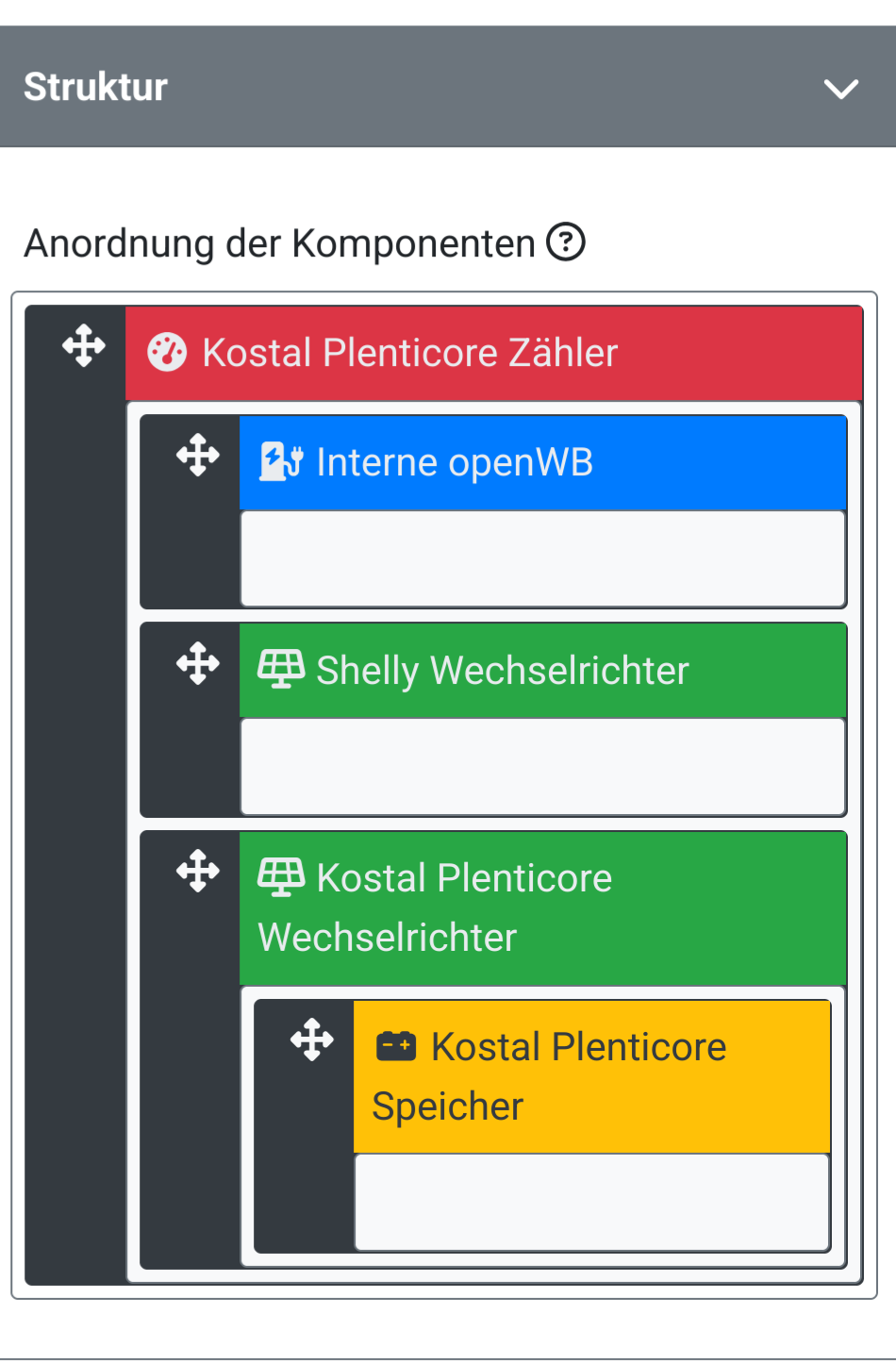

Wieso virtueller Zähler wenn ksem am EVU?
Bei mir funktioniert das so:

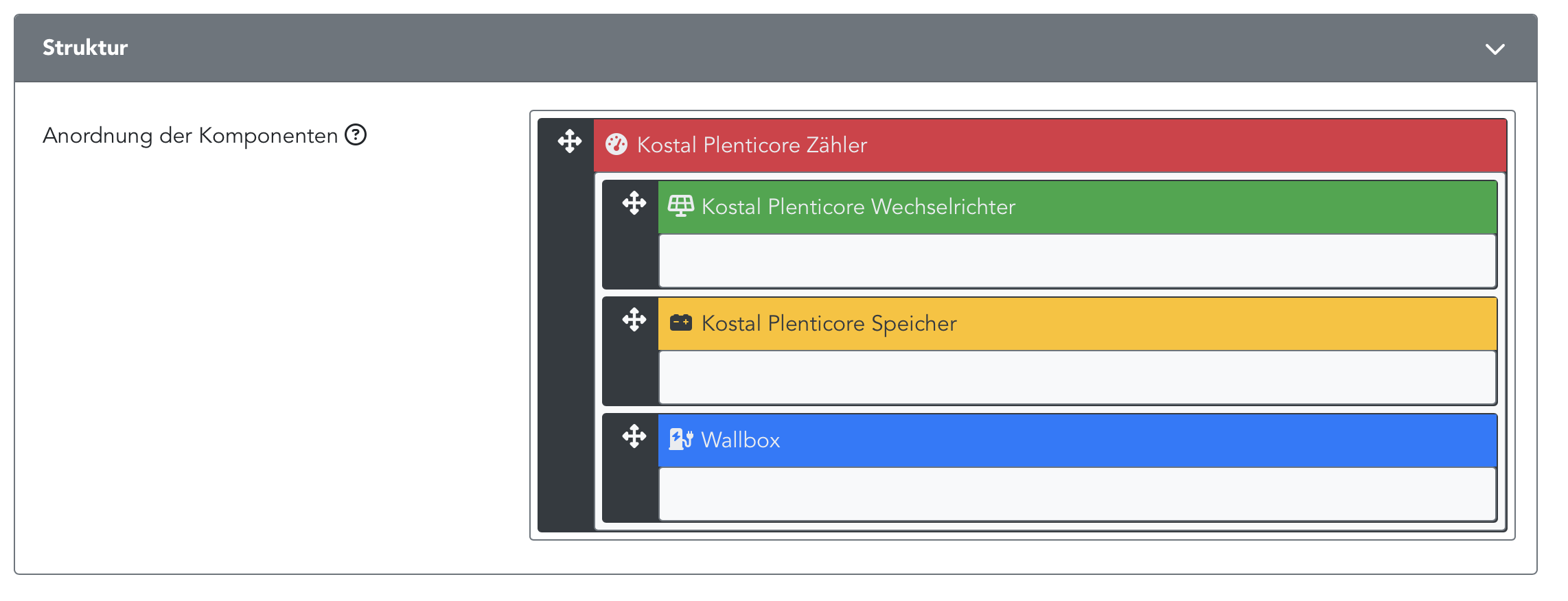

Hier meine Struktur:
Es ist merkwürdig. Denn die letzten Wochen hats ok funktioniert. Oftmals mit weniger Ladeleistung als der Box zur Verfügung gestanden wäre, aber immerhin.
Ich habe noch die SD Karte mit der alten Software. Wenn ich diese einlege, würde sich automatisch die alte Software wieder installieren?
Danke !

erstmal den Speicher weiter einrücken unter den WR (siehe meine Struktur). Das hat sich in 2.1.4 geändert.
Wenn es dann nicht funktioniert würde ich die Geräte löschen und neu anlegen.

Die Geräte scheinen nun richtig In der Struktur angelegt. Es werden plausible Daten geliefert. Der Hausverbrauch ist nicht mehr negativ. Danke schon mal bis dahin für Eure Hilfe.
