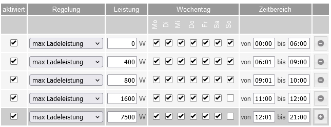

Ich habe hilfsweise in meinen Fronius-Einstellungen das kräftigste Laden des Stromspeichers auf die Mittagszeit verlegt. Das hilft natürlich nicht für das Laden der Autos:
Die Ladezeiten für Sonntag habe ich noch erweitert.
Ob andere PV-Systeme solche Einstellungen ermöglichen, weiß ich nicht. Aber sinnvoll wären sie.
Insgesamt stehe ich zu meinem Vorschlag, einer wetterabhängigen Steuerung der openWB für das Laden des Stromspeichers und des Autos. Das ist unabhängig von einer gesetzlichen Regelung für die Einspeisevergütung und/oder das Abregeln von privaten PV-Anlagen auch jetzt schon sinnvoll, um die Netze zu entlasten, auch wenn es für den Einzelnen noch keine besonderen Vorteile bringt.
