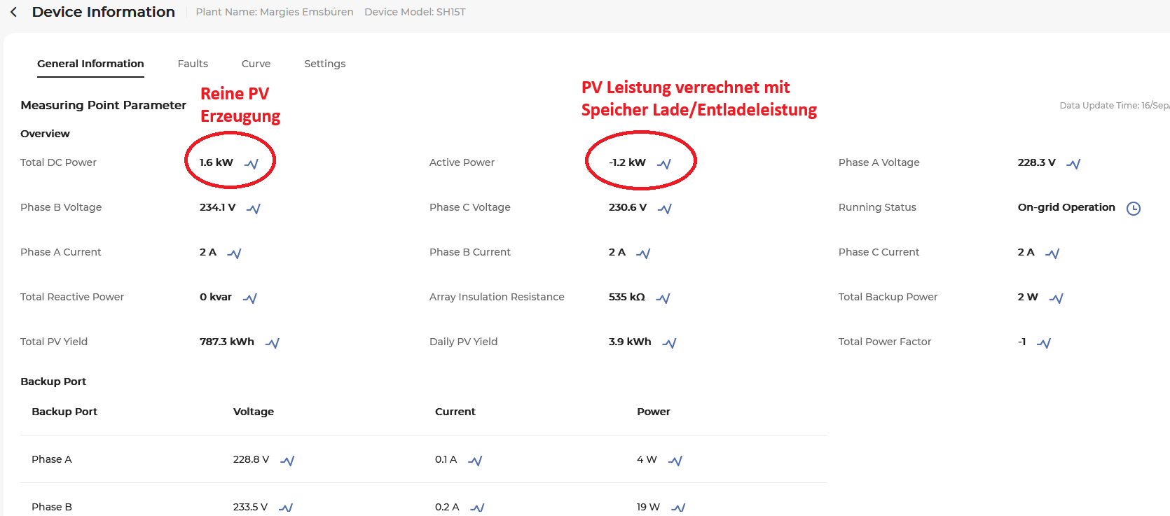

1x Sungrow Cloud => SH15 "Total DC Power" und "Total Active Power"

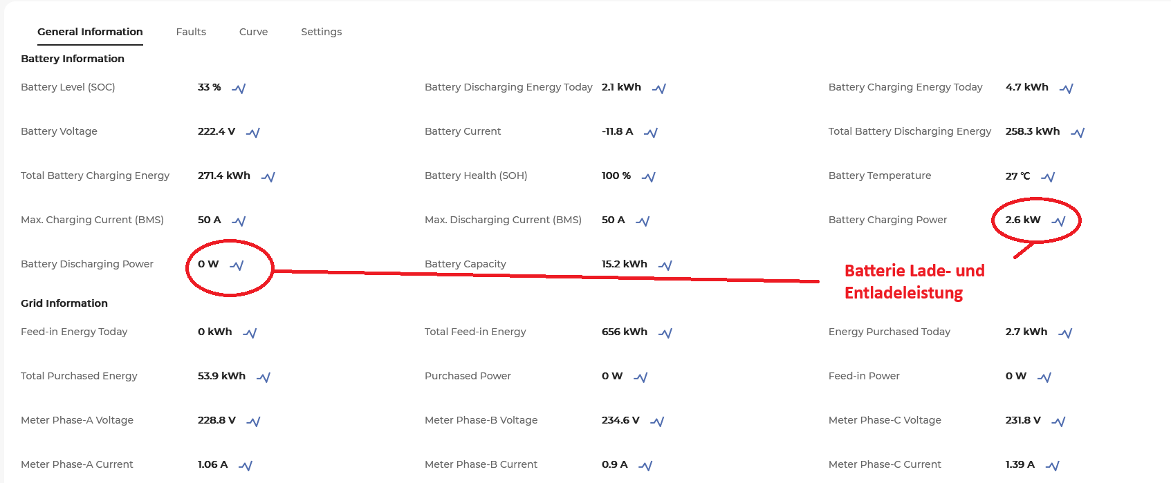

1x Sungrow Cloud => Batteriespeicher Lade und Entladeleistung

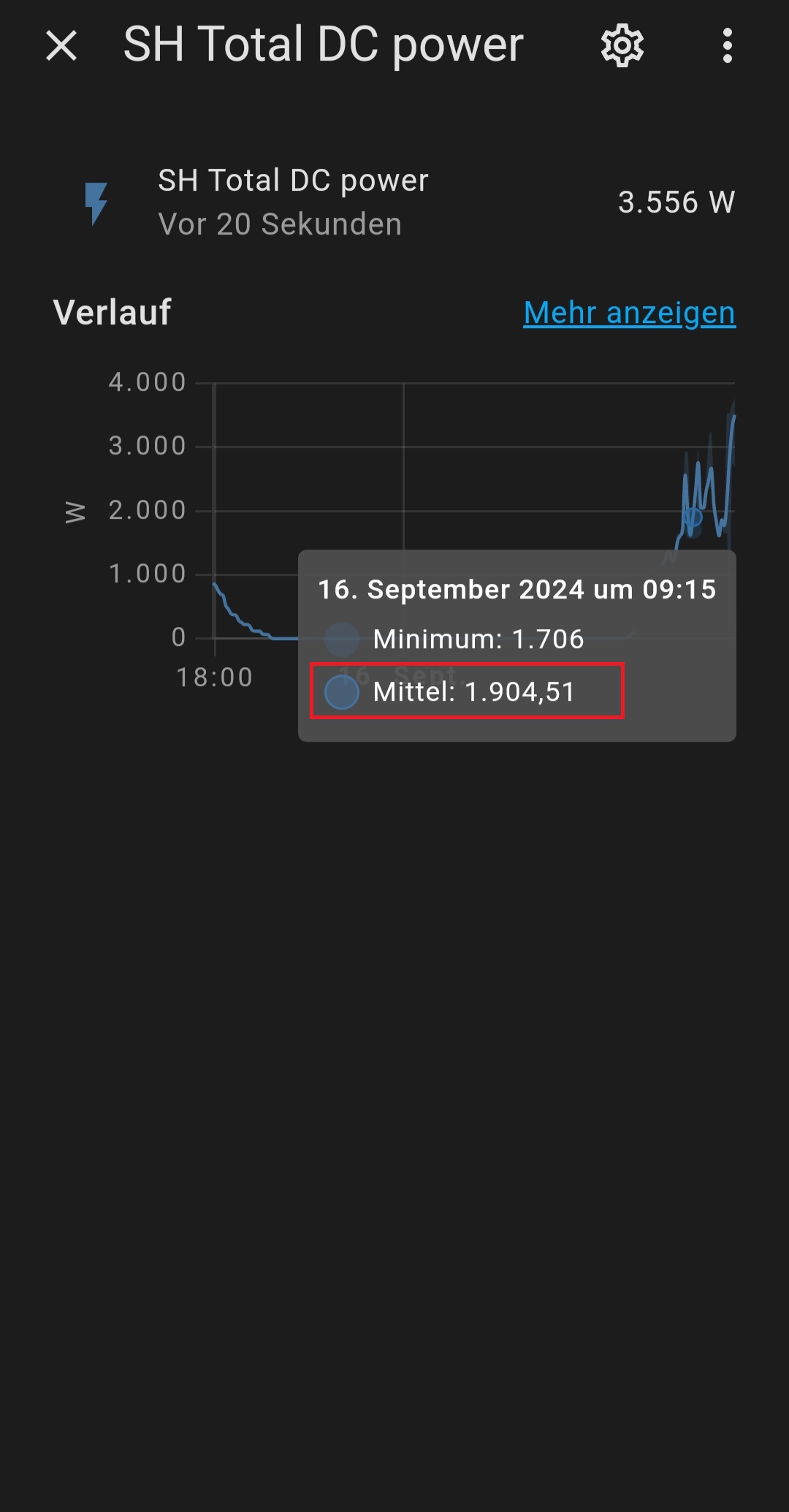

1x Home Assistant, Datenimport via Modbus von "Total DC Power"

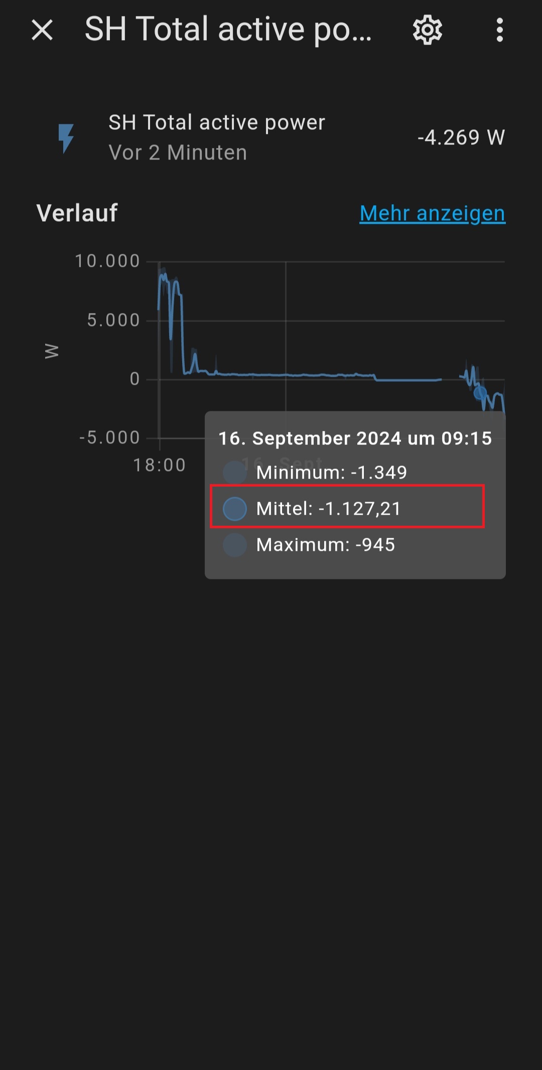

1x Home Assistant, Datenimport via Modbus von "Total Active Power"

Was kann man aus den ausgelesenen Werten interpretieren:
1) Logik Berechnung von Total DC Power und Total Active Power
Sungrow Interpretiert "Total Active Power" als "Total DC Power" plus "Batterie Ladeleistung". In diesem Beispiel mal exemplarisch die Daten aus der CLoud:
1,6 kw (Total DC Power)
+-2,6 kw (Battery Charging Power)
= -1,2 kW (Total Active Power)
2) Ausgabe der notwendigen Datenpunkte/Register via Modbus
Alle Daten lassen sich korrekt via Modbus auslesen. Bis auf kleine zeitliche Abweichung passen die Daten in Homeassistant v ia Modbus zu denen aus der Cloud. Viel wichtiger: Es lassen sich überhaupt Werte ausleden, sie sind also vorhanden und werden via Modbus ausgegeben
3) Datenpunkt PV Erzeugung
Die OpenWb zieht sich nicht den Wert "Total DC Power" (Datenpunkt/Register 5016) sondern "Total Active Power" (Datenpunkt/Register 13033)
4) Batterie Lade- und Entladeleistung
Die Lade-/Entladeleistung wird von Sungrow via Modbus immer positiv angeben. (Datenpunkt/Register 13021)
Um zu erkennen, ob der Batteriespeicher gerade mit dem ausgelesenen Wert geladen oder entladen wird muss noch ein weiterer Datenpunkt mit bewertet werden: "13000_Running_State"
Dieser beinhaltet 8 Bits, davon interessieren uns:
Bit1 Battery charging
Bit1 == 0 Not charging
Bit1 == 1 Charging
Bit2 Battery discharging
Bit2 == 0 Not discharging
Bit2 == 1 Discharging
Daraus ableitung kann interpretiert werden, ob die Batterieladung, welche immer positiv ist, gerade in den Speicher geladen oder entnommen wird.

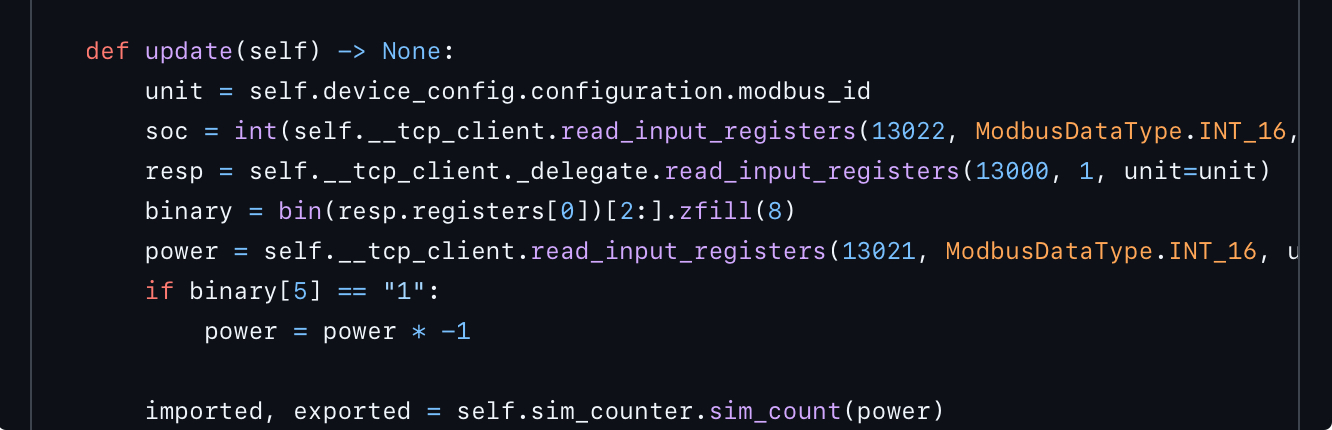

Also zu 4)
Die Auslesung wird durchgeführt
https://github.com/openWB/core/blob/mas ... row/bat.py
Vorher war das Problem, dass er nur über den Anschluss am SH hinter dem Wii Net vernünftige Werte ausgegeben hat. Bei mir und bei dir ließt OpenWB am Wii net nur 00000000 aus.
Die Frage ist wo liegt das Problem
Warum kann dein Homeassistent das ?
Sind die Abfragen zu schnell nacheinander ?
Zu 3 / 1

Parallel ist mir auch eine Lösung für die SH Benutzer mit nur dem Wi net eingefallen, damit der Baterieladezustand ermittelt werden kann.
Änderung an
Weiterer Import
from modules.devices.sungrow.sungrow.version import Version
Ab Zeile 26
def update(self, pv_power: float):
     unit = self.device_config.configuration.modbus_id
     soc = int(self.__tcp_client.read_input_registers(13022, ModbusDataType.INT_16, unit=unit) / 10)
     power = self.__tcp_client.read_input_registers(13021, ModbusDataType.INT_16, unit=unit)
     if self.device_config.configuration.version in (Version.SH_winet_dongle):
        total_inverter_power = self.__tcp_client.read_input_registers(13033, ModbusDataType.INT_32, wordorder=Endian.Little, unit=unit)
        if total_inverter_power < pv_power:
          bat_state = 0
          power = power * -1
        else
          bat_state = 1
     else:
        resp = self.__tcp_client._delegate.read_input_registers(13000, 1, unit=unit)
        binary = bin(resp.registers[0])[2:].zfill(8)
        if binary[5] == "1":
           power = power * -1
           bat_state = 0
        else
          bat_state = 1
Es kann einen kleinen vorzeichendreher geben aber das lässt sich im Rahmen der Alpha leicht herausfinden.
Damit kann dann auch bei den Leuten ohne den hinteren LAN Anschluss nur mit dem Wii net die Batterieladestatus ermittelt werden.
Zur Unterscheidung
SH direkt am wiinet (LAN oder WLAN IP) Fall 1
SH am lan Schluss hinter dem wiinet Fall 2

Heavendenied hat geschrieben: Mo Sep 23, 2024 11:38 am Ich verstehe gar nicht, warum da überhaupt was berechnet wird?
Das Register 5016 liefert doch die korrekten Werte und war vermutlich auch bei den älteren openWB 2.1.x Versionen die Grundlage für die PV Leistung.
In HA wird auch dieses Register verwendet und zeigt immer korrekte Werte an.
Also warum wurde das geändert?
P.S.:
Wahrscheinlich fällt der Fehler tatsächlich bei Anlagen, die nur den Sungrow Hybrid mit Speicher haben kaum oder gar nicht auf. Aber es kann ja nicht Sinn der Sache sein, dass man nur noch solche Fälle betrachtet. Der Vorteil bei openWB ist ja eben, dass man sehr gemischte "Landschaften" bedienen kann.
EDIT:
OK, man muss die Lastmanagement Struktur ändern! Das ist natürlich schon "tricky", denn in alten Versionen musste man den Speicher parallel zum WR einsortieren und nun muss er unter den WR.
Jetzt scheinen die Werte auf den ersten Blick OK zu sein...
Das wurde geändert, da die brutto DC-Leistung aus Register 5016 nicht der für openWB verfügbaren Leistung entspricht, am AC-Ausgang des WR zum Netz ist die Wirkleistung verfügbar, also DC-Leistung abzüglich Verluste und Blindleistung. Das führt ansonsten dazu, dass die WB zwar den Überschuss korrekt errechnet, aber der Hausverbrauch zu niedrig angezeigt wird. Zudem stimmen die Werte zwischen openWB und iSolarCloud nicht überein, was auch bei neuen Nutzern immer wieder zu Fragen führt. Genaueres nachzulesen im Thread https://forum.openwb.de/viewtopic.php?t=7804 und am PR https://github.com/openWB/core/pull/1537
Wenn im HA Register 5016 verwendet wird, sind dort auch die brutto DC Werte zu sehen, nicht die nutzbare Leistung

Maxify23 hat geschrieben: Mo Sep 23, 2024 12:31 pm Parallel ist mir auch eine Lösung für die SH Benutzer mit nur dem Wi net eingefallen, damit der Baterieladezustand ermittelt werden kann.
Änderung an
Weiterer Import
Ab Zeile 26
          power = power * -1
     else:
            power = power * -1
Zur Unterscheidung
Bitte die korrekte Anschlussversion in der Gerätekonfiguration auswählen, dann sind alle Werte vorhanden:
Screenshot 2024-09-23 162938.png (68.15 KiB) 3558 mal betrachtet
