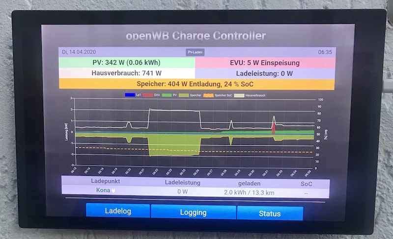

Bitte denkt daran, dass nicht alle nur mobil arbeiten. Mich nerven z.B. zu viele Untermenüs. Das wird ja ein richtiger "Wald".
Jedes 7" Tab kann kann die 5 Hauptbuttons zusätzlich zu Ladelog und Diagramm anzeigen.

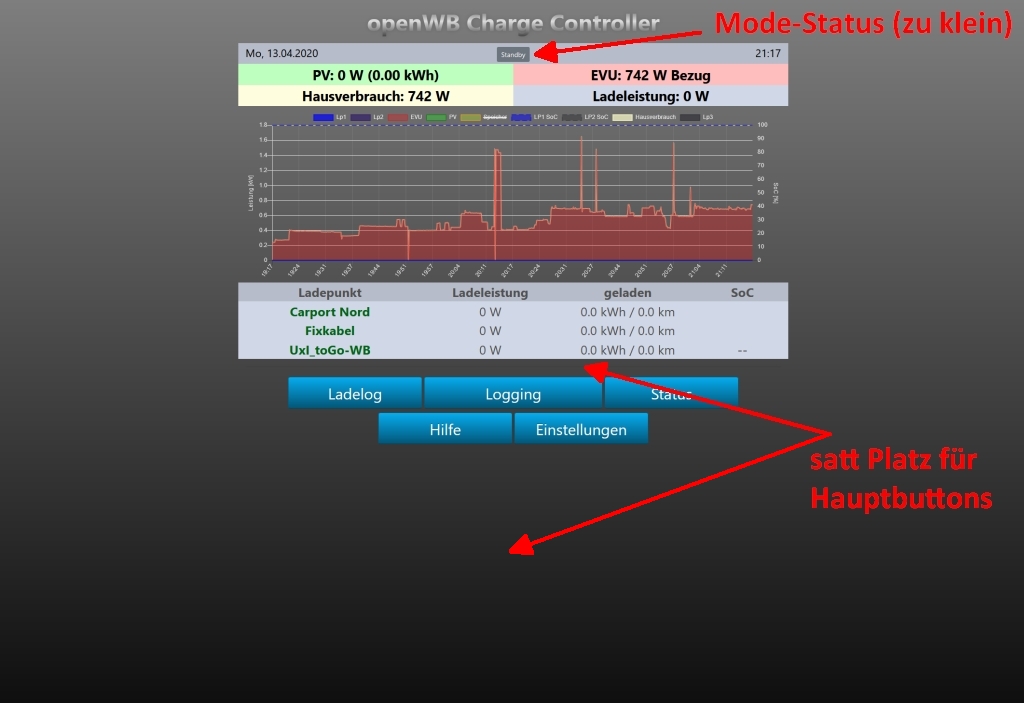

Am Desktop ist "dark" jetzt wirklich frustrierend, da man sich durch immer mehr Menüs hangeln muss, obwohl dort massig Platz ist. Dazu gleich noch eine Anmerkung:

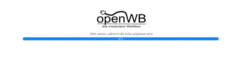

Wieso braucht der Seitenaufbau jetzt ca. 4x länger und hat dazu noch einen blauen Fortschrittsanzeiger? Wenn das so bleibt, wäre das eine extreme Verschlechterung der usability. @MichaO
Deinen Hinweis auf stable und Selbstprogrammieren nehme ich mal nicht ernst. Ich bin Tester der 1. Stunde und es wäre hilfreich, wenn so wichtige Dinge wie das Verschwinden der Hauptbuttons vorher mal angesprochen werden. Zumindest ist das in einem Entwickler-TEAM so üblich.
Vorschlag:
Ich schätze, dass es nunmehr weit hilfreicher wäre, in Desktop- und Phone-themes zu unterscheiden als in Farben.
Lasst wenigstens ein theme (Standard oder dark) MIT Hauptbuttons als Vorlage für ein späteres Desktop/Tablet-theme. Das Standard vorab auch noch zu kastrieren, ohne Vollanzeige-Theme, wäre wirklich bedauerlich.

Mmh - mir fehlt da echt der Teamworkgedanke. Und diskutiert wurde bezüglich der Hauptschalter hier vorher gar nichts.MichaO hat geschrieben: Mo Apr 13, 2020 2:08 pm .... Diskutieren kann man, aber manchmal muss man einfach Dinge ändern, um ein Projekt voranzubringen. Letztlich entsteht die ganze openWB auf Basis einer Spielwiese. Und da niemand gezwungen ist, von einer Stable, an deren Benutzung er sich gewöhnt hat, auf eine andere Version - egal welchen Release-Trains - zu wechseln, sehe ich das recht unkritisch.
Bzgl. des Wegfalls der Mode-Buttons... das wird nach Rücksprache mit Kevin so bleiben. 99.99% der User schalten nicht 1000 Mal am Tag den Lademodus um. Es wirkt (wenn auch die restlichen Buttons - wie inzwischen im Standard auch - verschwunden sind) deutlich aufgeräumter, der Modus ist sofort sichtbar und umschalten geht mit 1 Klick. daran sollte es nicht scheitern. Ansonsten... wie oben schon gesagt... die Stable nutzen.
Jeder normal Gebildete möchte an der aktuellen oWB-Entwicklung partizipieren und daher updaten wollen (schon allein der neuen features wegen). Dahingehend ist es eben nicht egal, auf einem alten release sitzen zu bleiben. Dafür ist oWB viel zu dynamisch.
Die 99,99% user hast Du woher? Mal ehrlich - das ist doch aus der Luft gegriffen.
Aufgeräumtes Layout? Mmh - ich würde es als "leer" bezeichen. Das ist gerade für Wenignutzer eine mittlere Katastrophe, weil diese ohne Darstellungen nirgends draufklicken. Mal nur ein Bsp. (WAF):
Was meint Ihr, wo die werte Gattin, die meist alles andere als an openWB interessiert ist, clickt, wenn keine Haupt-Buttons zu sehen sind?
Ich sag's Euch => nirgends.
Nur weil Buttons versteckt werden, wird das GUI doch nicht besser.

Warum braucht der Seitenaufbau 4x länger... braucht er nicht, er passiert jetzt anders. Wozu braucht man die Fortschrittsanzeige... um es professioneller aussehen zu lassen und dem User ein Feedback zu geben, was passiert. Warum braucht es bei DIR so lange? Weil Du noch auf einem Zwischenstand der Versionen bist, da gab es noch Unstimmigkeiten im Code und das Laden verzögerte sich. Das bleibt technisch bedingt auch so, nur ist die Verzögerung etwas kürzer. Warum wurde das geändert... schau in den Code... vorher wurde der Seitenaufbau per php auf der Serverseite vorgenommen. Es wurden also alle Einstellungen betrachtet und z. B. nur die Zeilen für den Ladepunkt-Infoblock an den Browser ausgeliefert, für die es auch konfigurierte Ladepunkte gab. Auch wurden bereits auf der Serverseite alle initialen Werte wie Ladepunkt-Name etc. gefüllt, und die Page war gefühlt "sofort" da. Die tatsächlichen Werte kommen aber im Hintergrund periodisch seit einiger Zeit per MQTT. Dieser Technologiesprung ist notwendig, um die Client-Seite zu entlasten und vor allem, um openWB als Cloudlösung und Weiteres anbieten zu können. Da php der notwendigen Veränderung im Weg steht, muss die ausgelieferte Page also alle Elemente enthalten, die überhaupt anzeigbare sind. Und wenn dann nach und nach die periodisch verteilten Werte kommen, hüpft die Anzeige so lange umeinander, bis alles da ist. Es verschwinden Ladepunkte und die Page zieht das visuelle von unten nach - oder wenn anders implementiert sind keine LP da und die Page wird schrittweise nach unten gedrückt. Dann kommen die Namen der LP und die Zeile "springt", der eine hat nen Speicher, der andere nicht, der eine hat externe Geräte und Verbrauchen, der andere nicht... Und weil das mega sch... aussieht und alles andere als professionell, hat man nun einen Preloader, der den Nutzer darüber informiert, wie viele der benötigten Daten schon zum Rendern der Page da sind. Das Rendern geschieht im Hintergrund und wenn alles da ist, wird die Seite angezeigt. Wenn DU das nun nicht magst und lieber hüpfende Pages anschaust... der Code ist frei verfügbar. Mach Dir ein eigenes Dark ohne Preloader und lass uns daran teilhaben. Vielleicht fällt Dir ja sogar eine technisch bessere Lösung ein.

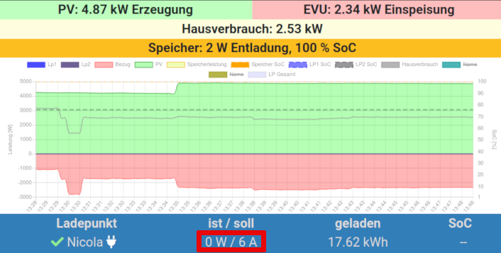

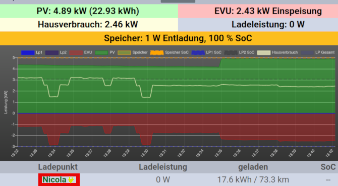

Ladebereitschaft Anzeigen
Im Standard-Theme sieht man an Hand der Ladeleistung, ob der LP von der OWB aktiviert wurde:
Ich kann verstehen, dass diese Form der Anzeige an dieser Stelle nicht so sinnvoll ist und daher auch aus dem dark-Theme entfernt wurde. Ich hätte aber schon gerne (wieder) einen Hinweis, ob der LP aktiviert wurde, oder nicht, auch wenn das Fahrzeug, das da dran hängt, nicht lädt.
Wäre es möglich, das Stecker-Symbol auch in dieser Situation einzufärben, beispielsweise gelb? bye
