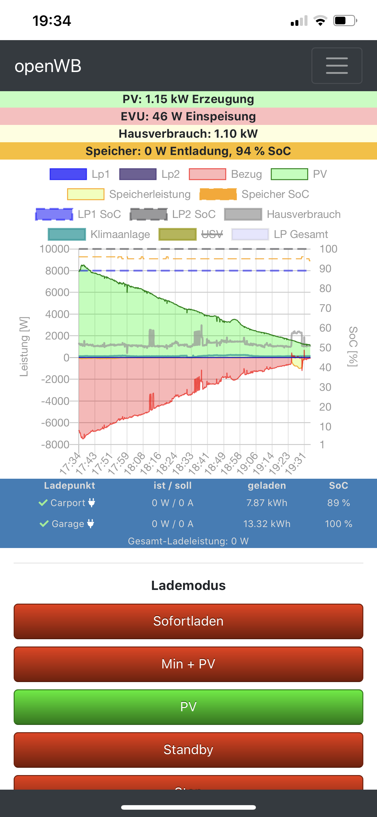

Als Änderung zum letzten Screen hatte ich angemerkt (und ich meine Michael schon umgesetzt) das statt der << Modus >> ein Button da ist und Auswahl per Modal erfolgt.

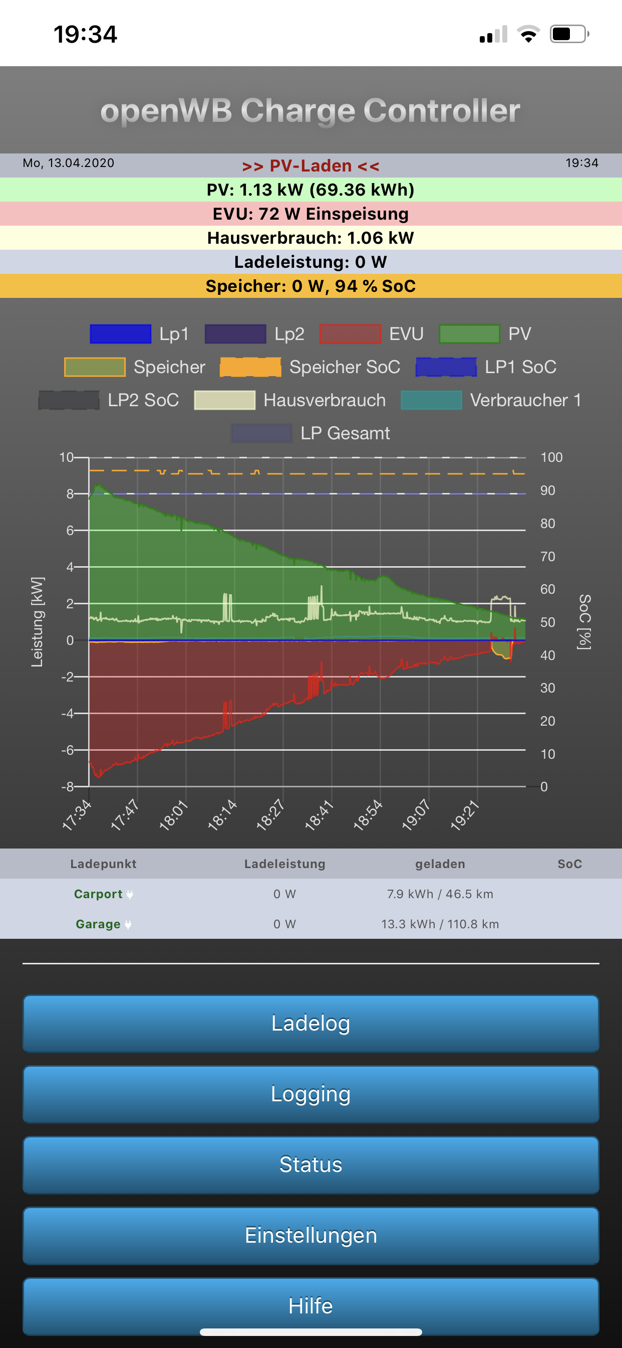

Anbei 2 screens die denke ich klar machen das bei mobiler Nutzung die Buttons erheblich zuviel Platz einnehmen.
(585.42 KiB) 847-mal heruntergeladen
(1.19 MiB) 847-mal heruntergeladen
Bild 1 zeigt schön das die Option Buttons im Menü Sinn machen. Bild 2 zeigt das die Lademodi Buttons zuviel Platz wegnehmen.
