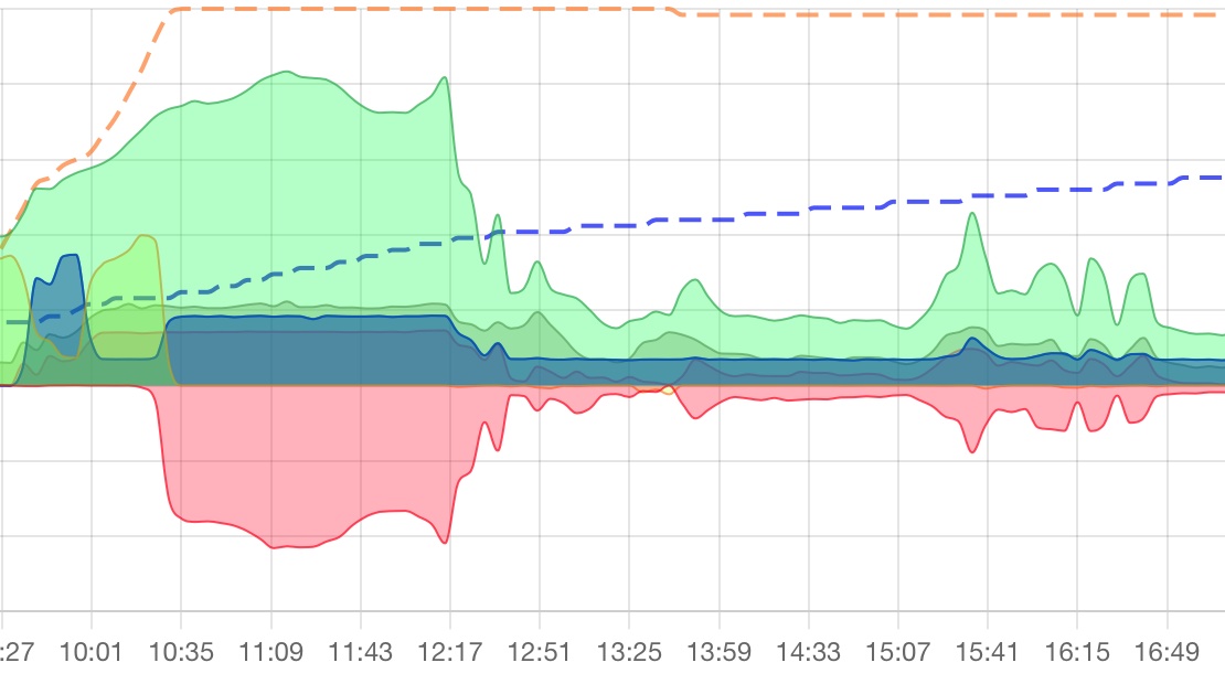

Ganz seltsames Verhalten gestern: Es wird eingespeist, und die Ladeleistung wird nicht hochgeregelt. (1-phasig geht bis 32A bei mir, der vordere Peak sind wohl die 7,2kW die danach nicht mehr erreicht werden)

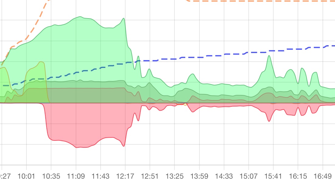

Hier mal der selbe Zeitraum ohne Autoladen - das smarthome-Gerät in rot (nach oben) läuft auf voller Leistung und hat eigentlich dem EV den Strom weggenommen, obwohl es sich anpassen sollte. Die Produktion (16kW in Spitze) reicht aber aus, um das smarthome-Gerät mit 3kW, Hausverbrauch mit 1kW und das Auto komplett zu versorgen.
Hat jemand eine Idee, woran das liegen könnte? (Logs hab' ich leider keine, das war gestern unbeaufsichtigtes Laden.)
