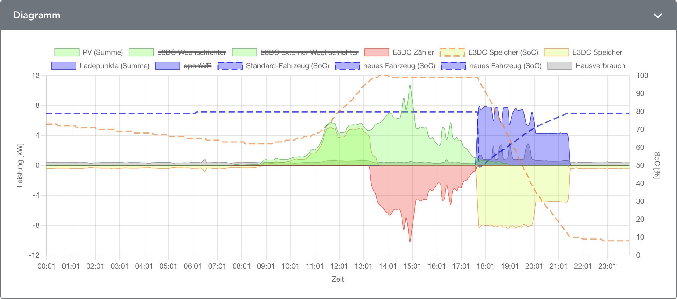

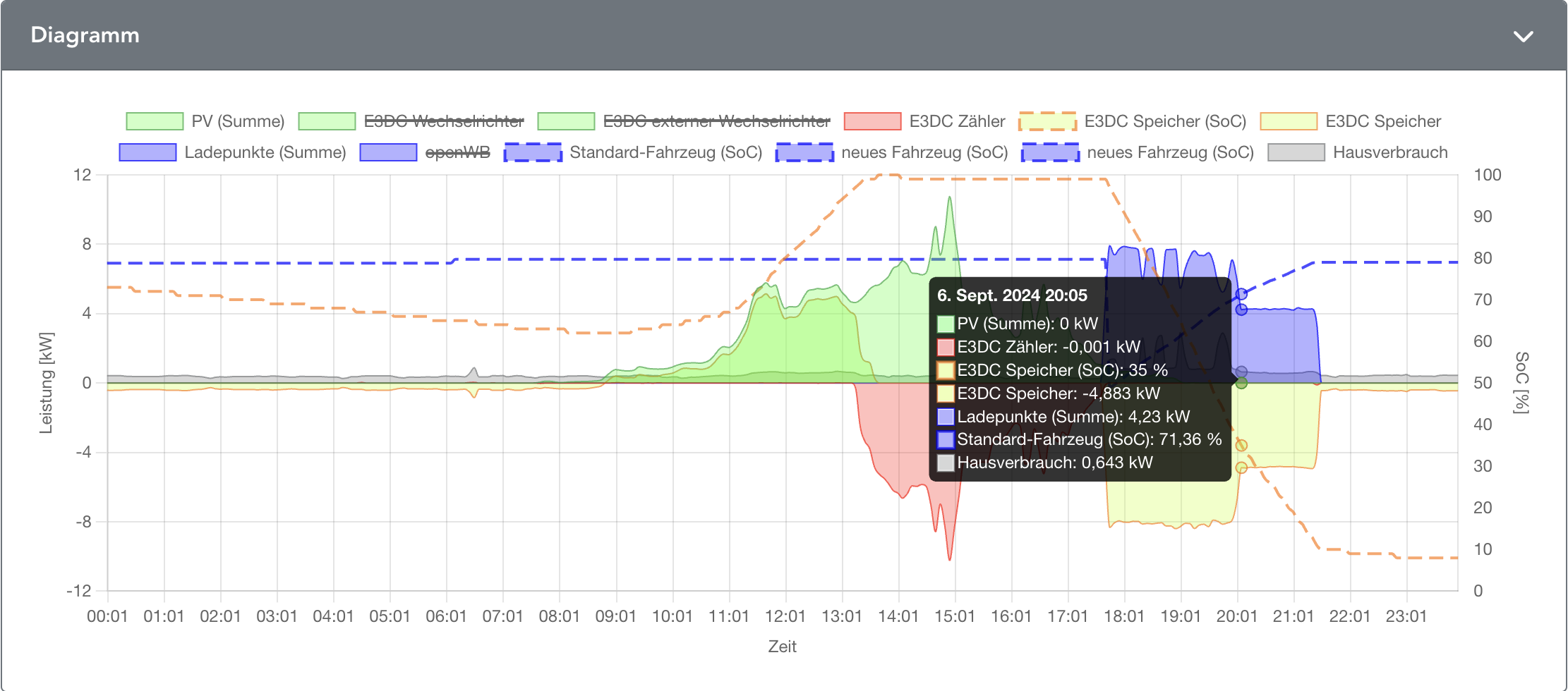

Da ich's erst heute bemerkt habe, habe ich leider kein Log. Gestern habe ich Abends bei schon schwacher PV-Leistung das Auto angesteckt. Ladevorgang hat korrekt gestartet. Konfiguriert ist für PV-Laden > Speicher-Beachtung > Mindest-SoC des Speichers 35 %. Minimaler Dauerstrom steht auf Aus.
Als dann der SoC des Speichers bei 35 % und PV-Leistung längst 0 kW angekommen ist wird aber nicht abgebrochen sondern bis Wunsch-SoC (am Model 3 auf 80 % eingestellt) weitergeladen und der Speicher entsprechend weiter entladen. Warum das Entladen des Speichers auf knapp 4,x kW (ins Auto) reduziert wird ist mir auch nicht klar. Mit Speicher-SoC oberhalb Mindest-SoC > Erlaubte Entladeleistung kann das nichts zu tun haben, das steht auf 8 kW.
Was kann ich denn hier noch falsch konfiguriert haben, dass bei min. SoC des Speichers nicht abgebrochen wird?
(292.9 KiB) Noch nie heruntergeladen
(230.3 KiB) Noch nie heruntergeladen
Meine Konfig:

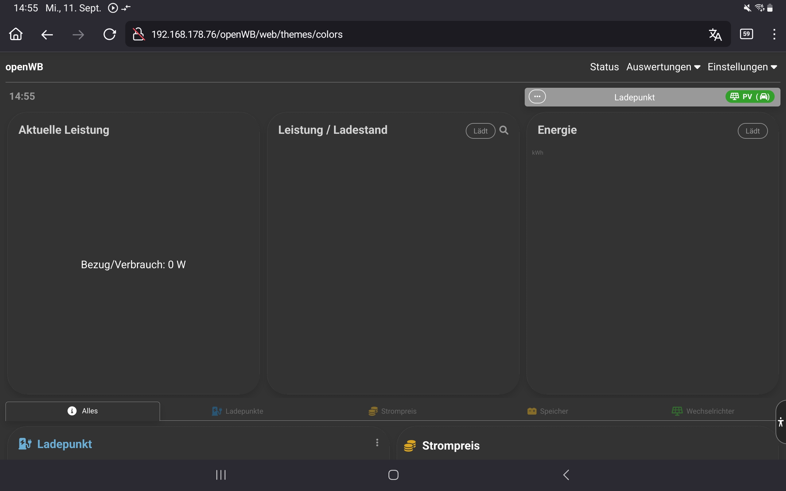

Hallo, ist etwas bekannt, das in der aktuellen Alpha das Colors Theme im Web nichts mehr angezeigt. Ich sehe nur die "leere" Oberfläche komplett ohne irgendwelche Daten.
(284.61 KiB) Noch nie heruntergeladen
