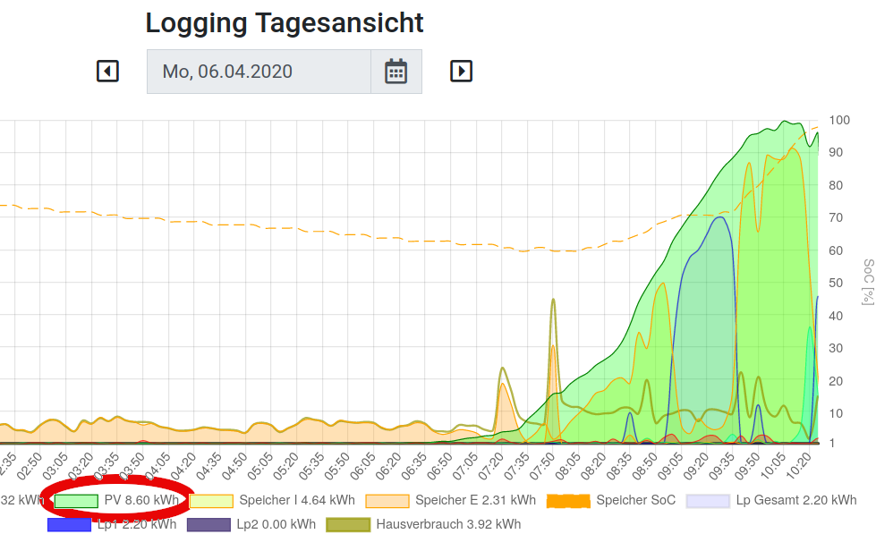

Im Tageslog wird ja nun alles richtig angezeigt, insbesondere der PV-Ertrag im Zeitfenster:

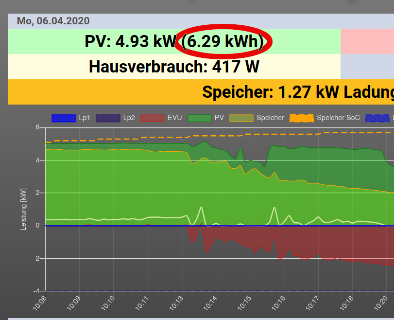

In der Haupseite wird aber der von Kostal (mMn falsch) berechnete Wert benutzt:
Kann die Hauptseite bitte auch auf den richtigen Wert zugreifen, der im Tageslog gezeigt wird?

Also die unterschiedlichen Anzeigen zum Ertrag rühren daher, dass der Begriff „Ertrag“ bei Kostal anders interpretiert wird. Ich habe im Plenticore-Modul das entsprechende Register ausgelesen und als Tagesertrag anzeigen lassen. Bei Kostal ist das die Energiemenge, die durch den Wechselrichter gegangen ist, es fehlt da also das, was DC-seitig in den Speicher ging (deswegen steigt bisher im Theme die Ertragsanzeige bei angeschlossenem Speicher auch wenn es dunkel ist). Der Wert im Logging wird laufend aus den Werten der PV-Leistung berechnet und beinhaltet somit alles, was die PV-Anlage an Energiemenge gebracht hat.
Aus dem Kostal-Modul wird jetzt dass Auslesen des Registers entfernt und die interne Berechnung genommen. Dann stimmen die Anzeigen im Logging und Theme überein. Allerdings nicht wundern, wenn jetzt Abweichungen zum Kostal-Portal oder den Werten im Wechselrichter auftreten. Das liegt an der unterschiedlichen Interpretation der Begriffe!
