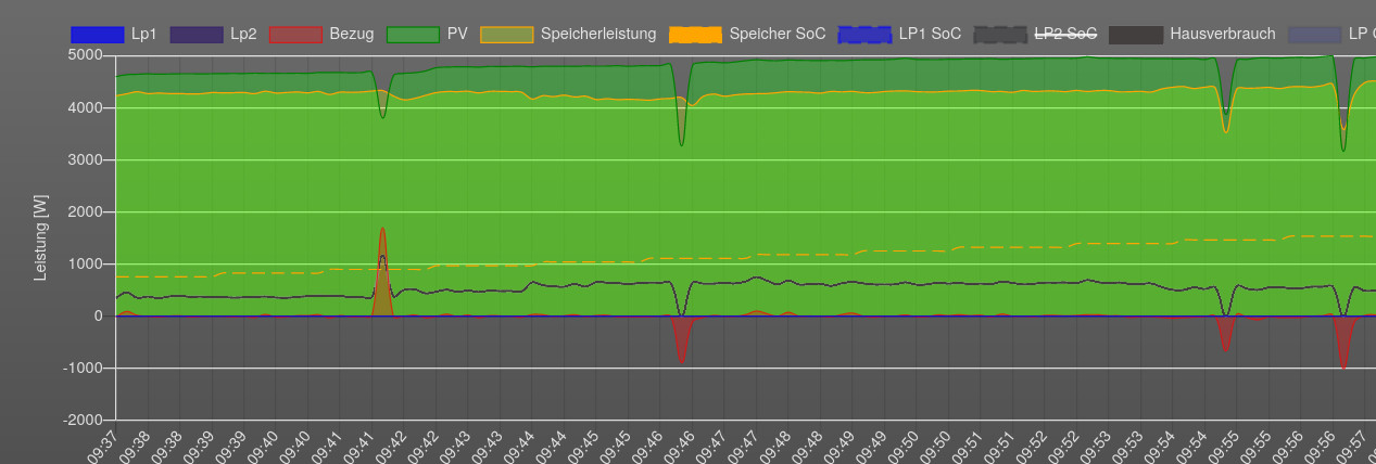

lew hat geschrieben: Di Apr 07, 2020 8:32 am EVU Kit
Fronius WR über IP Adresse eingebunden
Zuerst die Stable Version
Dann die Nightly und nun seit heute Früh wieder die Stable.
LG
Wenn EVU Kit v2 (mit Lovato Zähler) bitte auf die Nightly updaten und bis morgen Abend so lassen und beobachten.
lew

Ich habe diese "null-Spikes" auch über alle Versionen hinweg und zwar mit beeindruckender Regelmäßigkeit alle 10 Minuten. Ich denke nicht, dass es an der OWB oder dem Netz liegt, sondern dass die Wechselrichter-Hersteller alle die gleichen Komponenten verbauen, und da halt eine Dabei ist, die diese Fehlmessungen verursacht. Netzwerkfehler wären nicht sooo regelmäßig.

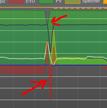

Aber mein WR (von Kostal) beispielsweise fängt beginnend mit so einem Spike noch mal an den Speicher zu laden ob wohl der schon länger 100% voll ist. Da der bei mir auf der DC Seite hängt kann das nicht durch Probleme im (W)LAN verursacht sein.
hier sieht man, dass die Ladung nach dem Spike startet, ohne dass vorher etwas aus dem Speicher entnommen wurde:
