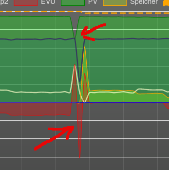

Aber mein WR (von Kostal) beispielsweise fängt beginnend mit so einem Spike noch mal an den Speicher zu laden ob wohl der schon länger 100% voll ist. Da der bei mir auf der DC Seite hängt kann das nicht durch Probleme im (W)LAN verursacht sein.
hier sieht man, dass die Ladung nach dem Spike startet, ohne dass vorher etwas aus dem Speicher entnommen wurde:
