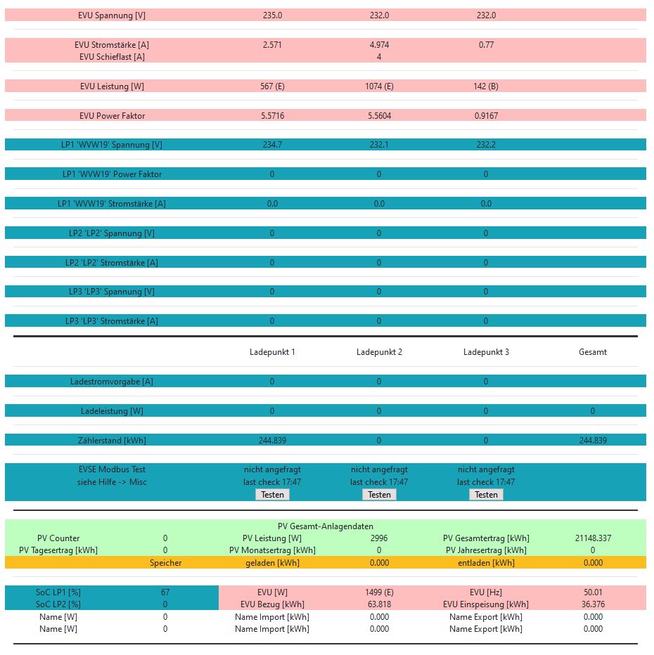

Klasse, jetzt berichtet der Status was der Zähler im Schrank auch anzeigt. Top, Problem gelöst! Bezug Wh und Einspeise Wh einwandfrei!
277kWh Bezug und 611kWh Einspeisung werden an der Gui wie folgt angezeigt. Punkt ist dann je nach Angabe unterschiedlich genutzt. 50,07Hz aber 611kWh EVU Einspeisung.

Dann bitte nochmal updaten, Anzeige stimmt so nicht.

super sieht jetzt gut aus! Danke!
