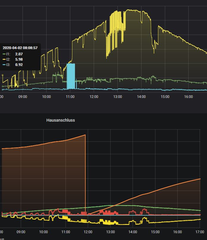

evueinspeisungWh springt kurz vor 12:00 Mittags auf 0. Hätte das kurz vor Mitternacht erwartet. Die Abfrage erfolgt über die RestAPI.
Kann so die Tageseinspeisung nicht sinnvoll abfragen.

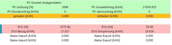

Das ist eigentlich der Zählerstand der immer nur steigen sollte.
Wie wird dieser im Status angezeigt?
Re: Logging eingespeiste kWh 12:00h auf 0
Aktuell bei knapp 29kwh siehe Status Bild. Ist irgendwo von +60kwh auf 0 gesprungen.
Habe mal den Verlauf in Graphana dargestellt. Bild 2

also der Fall ist aus meiner Sicht folgender. Es handelt sich im einen Parameter der überläuft. Vermute eine 2 Byte Datentyp. Die maximal darstellbare Zahl ist 2hoch16-1. Danach wechselt der Zähler wieder auf 0. Der Status fängt wieder von vorne an zu zählen. Bitte mal intern den Datentyp prüfen. Habe die identischen Daten über REst API abgefragt. Wiederholt sich nachvollziehbar zu beliebigen Zeitpunkten.

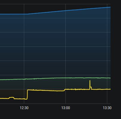

in der OpenWB, den Zähler im Schrank selber habe ich mir noch nicht angeschaut. evubezugWh ist sehr zweifelhaft. Über 30min (ah waren doch 60min) EVU meldet leichtes Minus ( evuW also Einspeisung gelbe Linie) aber der Bezugszähler geht (evubezugWh blaue Linie) um 6kWh hoch. War dadurch iritiert. Es wird in der Zeitspanne massiv auf einer Phase eingespeist und auf der andern dick bezogen. Bleibe dran...
