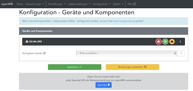

Bin ich im falschen Menü? Ansonsten ist da nur eins...
Siehe Anhang.

Sorry, ich bin im aktuellen Master.
Dann sollte das aber bei Dir doch in der einen Auswahl auftauchen.
Browser Cache leeren oder Neustart fällt mir dann nur ein.

Schon passiert, ändert aber nichts. :/
Ticket aufmachen?

Einfach in der Auswahl "JSON" nehmen.

yeap - json aus v2.1.5 = universell/json aus v2.1.6-master

Oh man - danke!! :-)
