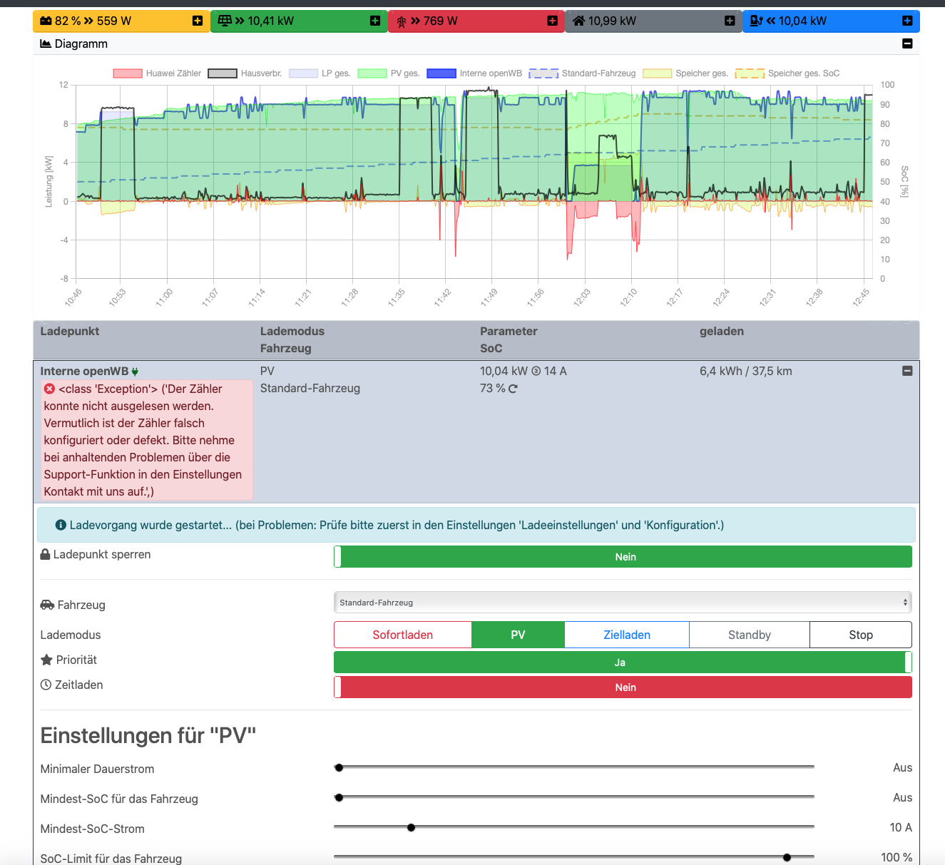

Ich habe ebenfalls das Problem, dass seit dem Update vor 6 Tagen auf (2024-10-31 12:46:19 +0100 [76afce28f] ) sporadisch die Ladung auf den Hausverbrauch gerechnet wird, gleichzeitig erscheint eine Fehlermeldung, dass es mit dem Zähler ein Problem gibt.
Diese Fehlermeldung erscheint auch ab und zu, wenn die Ladung nicht aktiv ist.
Wie schaut es bei Dir ( @BuzzLightyear ) aus?
Habe es dem Support gemeldet, bis jetzt leider noch keine Lösung gefunden.
Der Zähler wurde letztes Jahr bereits getauscht und soll angeblich keine Probleme machen.
Bildschirmfoto 2024-11-03 um 12.46.31.png (293.83 KiB) 402 mal betrachtet
Gruß Mailoh

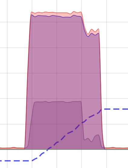

Ich hatte durch preisbasiertes Laden heute Nacht 2 Ladevorgänge. Beim 1. wurde der Hausverbrauch direkt falsch angezeigt, der 2. lief korrekt durch.
