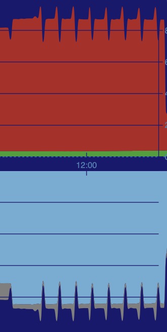

ich habe folgendes Problem: Wenn ich auf Sofortladen (22kW) bin, dann springt in einem bestimmten Rhythmus der Ladestrom immer von 32A auf ca. 26A für einen kurzen Zeitraum. Danach wieder auf 32A.

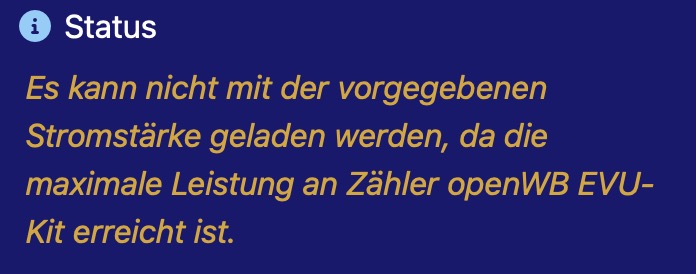

Im Status steht folgendes:
Aber dort finde ich keine Einstellung die das begrenzen könnte. Die Werte sind ausreichend hoch.

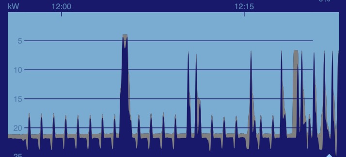

Ergänzend habe ich gesehen, dass es nach einiger Zeit sogar bis auf 10A sinkt und die Schwankungen teilweise stärker werden:

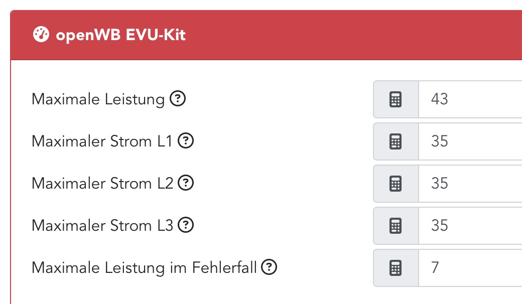

Du hast Max Strom 35A
Das sind für das Haus nur 3A Luft.
Das ist arg wenig. Sicher das das Setting so passt?
Wenn ja, dann ist es normal und richtig das das Lastmanagement eingreift.

43kW Anschluss ist eigentlich 63A-Absicherung je Phase - nicht 35A.
Bitte im Zählerschrank die Sicherungen prüfen und korrekt einstellen + speichern.

Dein EVU-Kit misst den EVU-Punkt (Hausanschluss). Dort bitte die Sicherungen prüfen (meist 3x35A oder 3x63A).
Wenn tatsächlich 35A-Sich. verbaut sind (=> 24kW 3x35A), ist eine 22kW-WB mit 32A schon sehr knapp.
Ev. hat dein EVU-Punkt aber 43kW mit 3x 63A-Sicherungen.
Alle 4 Werte sind passend zu den realen Sicherungen im EVU-Kit-Feld einzustellen und zu speichern.
