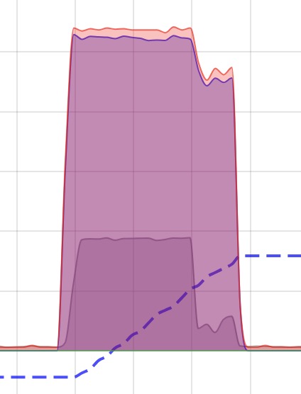

Seltsamerweise wird aber ein Teil der Ladung als Hausverbrauch erkannt:
- Bildschirmfoto 2024-11-08 um 13.43.01.jpg (27.9 KiB) 866 mal betrachtet
Die Ladung war zur Nachtzeit und es gab hier keinen Verbrauch. Kann sich jemand vorstellen woher das kommen kann?
Re: pulsierende Ladung bei Sofortladen
Verfasst: Fr Nov 08, 2024 12:50 pm
von LutzB
Defekter Zähler in der openWB.
Verfasst: Fr Nov 08, 2024 1:07 pm
von BuzzLightyear
Denkst Du wirklich? Sonst passt aber alles. Ist immer nur bei den 22kW Ladungen nach mehr als 1h. Sonst passt es immer. Lade meist mit PV, daher fällt das nicht sofort auf.
Verfasst: Fr Nov 08, 2024 5:27 pm
von aiole
Schau auf die Statusseite -> Ladepunkt, ob dort eine Phase fehlt, wenn das Problem auftritt.
Verfasst: Fr Nov 08, 2024 5:39 pm
von Gero
BuzzLightyear hat geschrieben: Fr Nov 08, 2024 1:07 pm
Denkst Du wirklich?
Hausverbrauch ist der nicht explizit gemessene Verbrauch. Wenn der Zähler in der WB den Strom einer Phase nicht zählt, ist der derinitionsgemäß nicht gezählt und wird dementsprechend dem Hausverbrauch zugeschlagen.
Verfasst: Sa Nov 09, 2024 5:48 am
von Elchkopp
Ich habe das Gefühl, dass der Zähler gerade unter „Volllast“ zu defekten bzw. (zeitweisen) Ausfällen neigt. Ich hatte ein ähnliches Phänomen durch Spitzen im Hausverbrauch bei aktiver Ladung mit höheren Strömen. Mir wurde dann auch ein Austausch des Zählers angeraten.

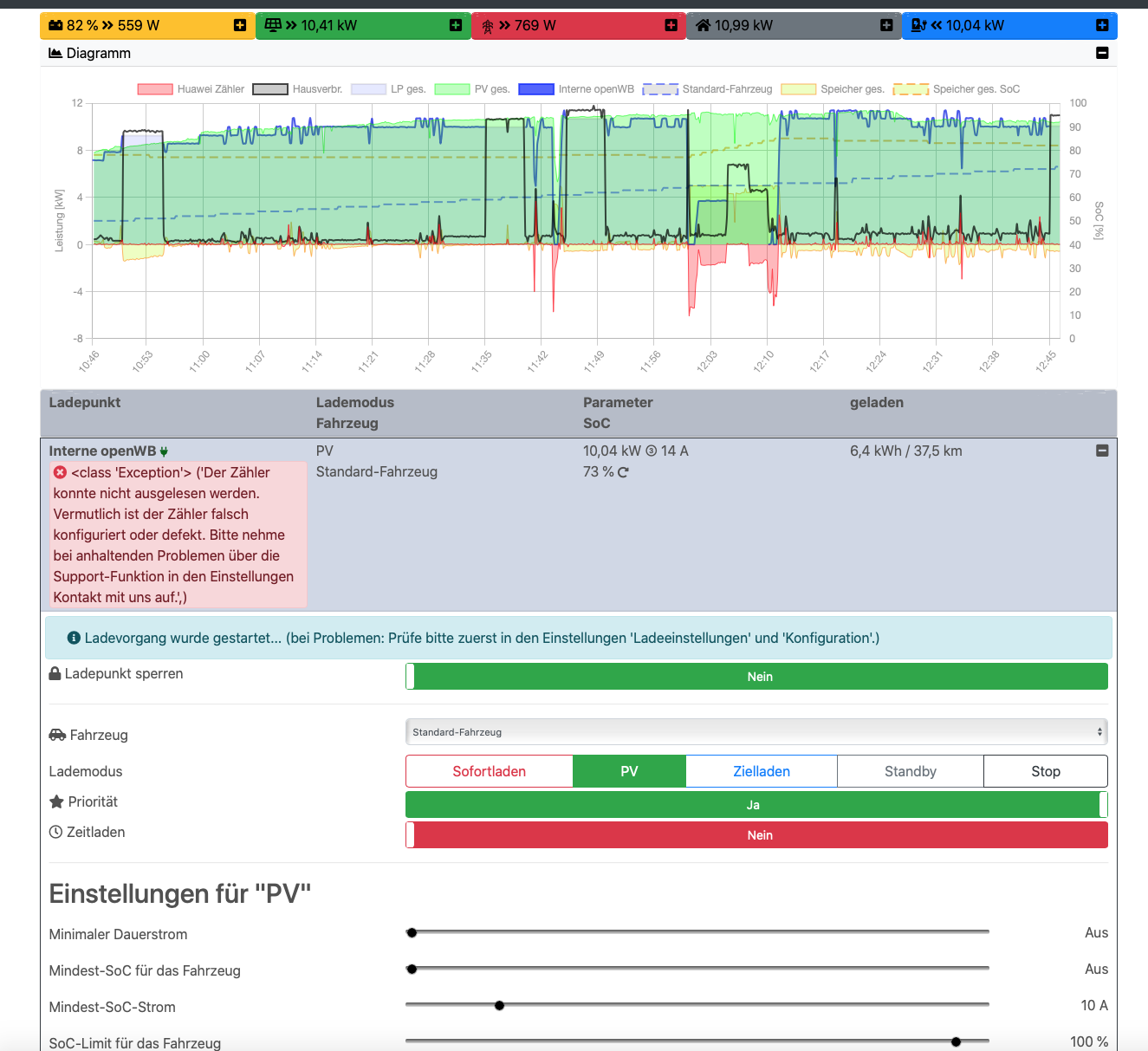

Ich habe ebenfalls das Problem, dass seit dem Update vor 6 Tagen auf (2024-10-31 12:46:19 +0100 [76afce28f] ) sporadisch die Ladung auf den Hausverbrauch gerechnet wird, gleichzeitig erscheint eine Fehlermeldung, dass es mit dem Zähler ein Problem gibt.
Diese Fehlermeldung erscheint auch ab und zu, wenn die Ladung nicht aktiv ist.
Wie schaut es bei Dir ( @BuzzLightyear ) aus?
Habe es dem Support gemeldet, bis jetzt leider noch keine Lösung gefunden.
Der Zähler wurde letztes Jahr bereits getauscht und soll angeblich keine Probleme machen.

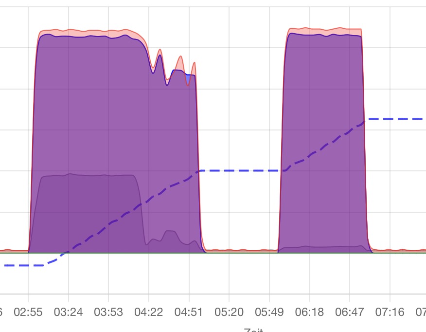

Ich habe eine Fehlermeldung, manchmal ganz kurz vor ca. 0,5s, dass angeblich ein Wert nicht ausgelesen werden kann. Danach verschwindet die aber wieder. Ich weiß aber nicht ob das damit zusammenhängt.
Ich habe vor 2 Tagen eine Ladung nachts und eine tagsüber gemacht. Nachts hatte ich das Problem, bei der 2. Ladung ist es nicht aufgetreten:
- Bildschirmfoto 2024-11-09 um 14.22.09.jpg (129.12 KiB) 407 mal betrachtet
Leider ist das auch nicht wirklich reproduzierbar.

Ich hatte durch preisbasiertes Laden heute Nacht 2 Ladevorgänge. Beim 1. wurde der Hausverbrauch direkt falsch angezeigt, der 2. lief korrekt durch.
