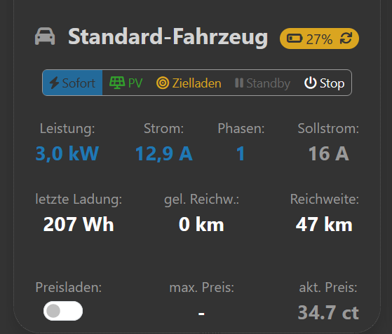

e-up! läd nicht 2phasig
Verfasst: Mi Nov 20, 2024 6:56 pm
von vonhof
Habe auf Software 2.1 umgestellt. Einstellungen wie mein Vorredner/Vorschreiber.
Screenshot 2024-11-20 195252.png (42.52 KiB) 1153 mal betrachtet
Bei Version 1.9 funktionierte das 2-Phasige laden.
Mach ich fehlrer bei der Konfigurtaion?
Günther
Re: Neue OpenWB Standard+ - e-up! läd nicht
Verfasst: Mi Nov 20, 2024 9:03 pm
von vonhof
Problem behoben, in übergeordneten Ladeeinstellungen „Phasenumschaltung wiederholt anstoßen“ einschalten.
