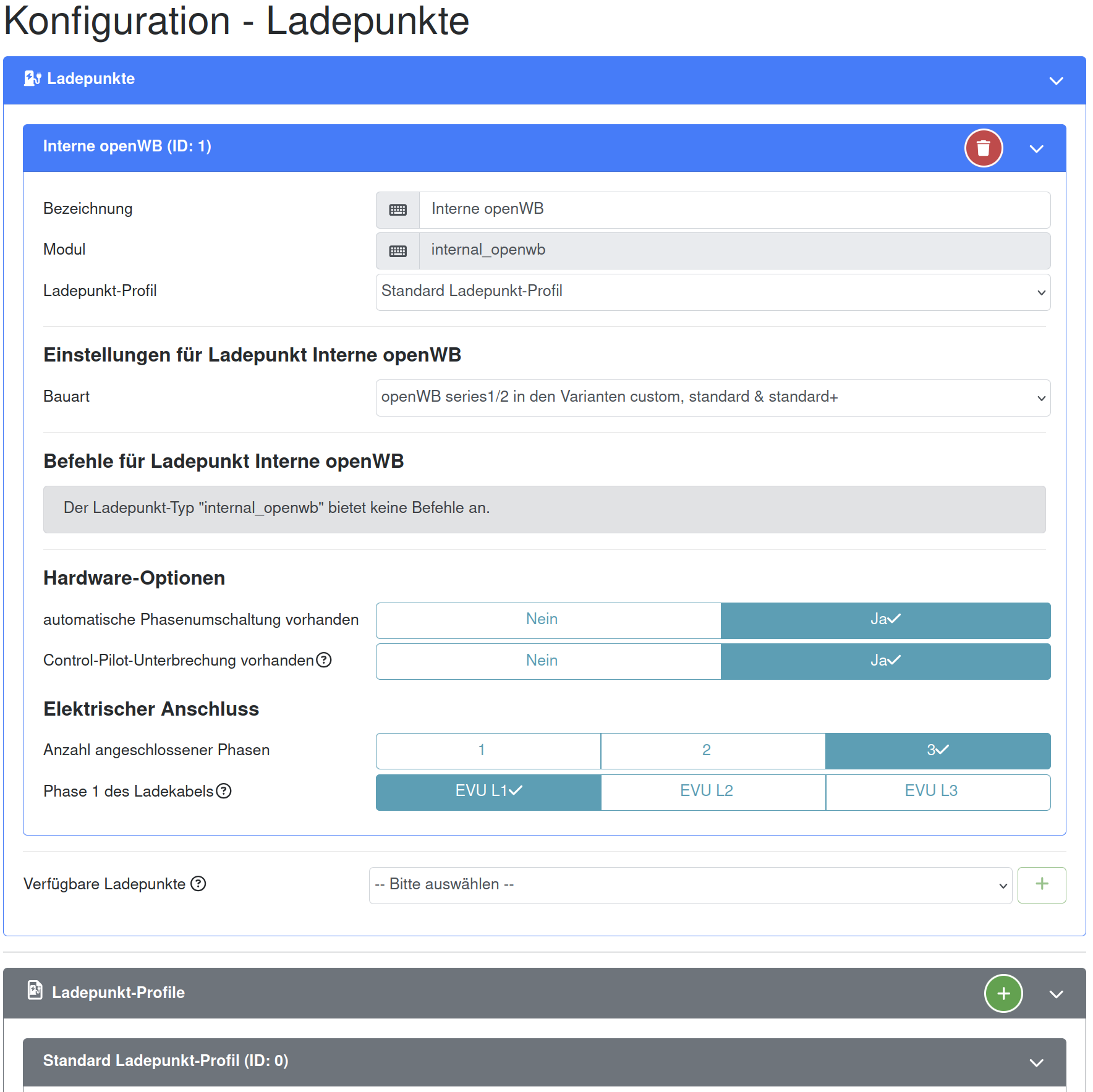

Gerade habe ich meine OpenWB Standard+ angeschlossen und eingerichtet. Software auf 2024-09-17 11:33:20 +0200 [141a182ad] aktualisiert.

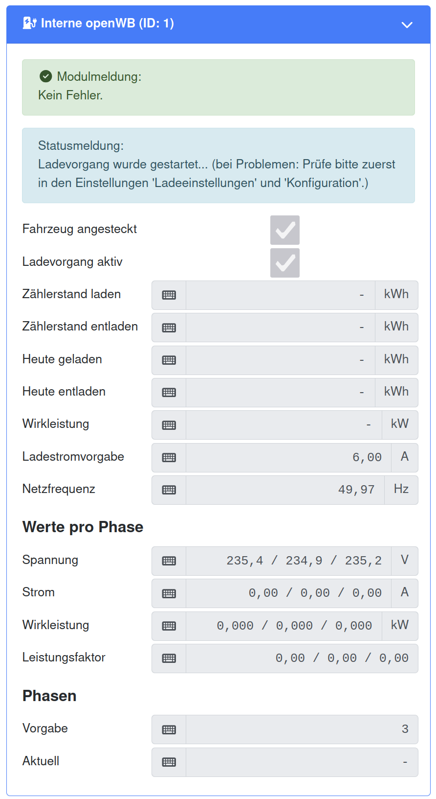

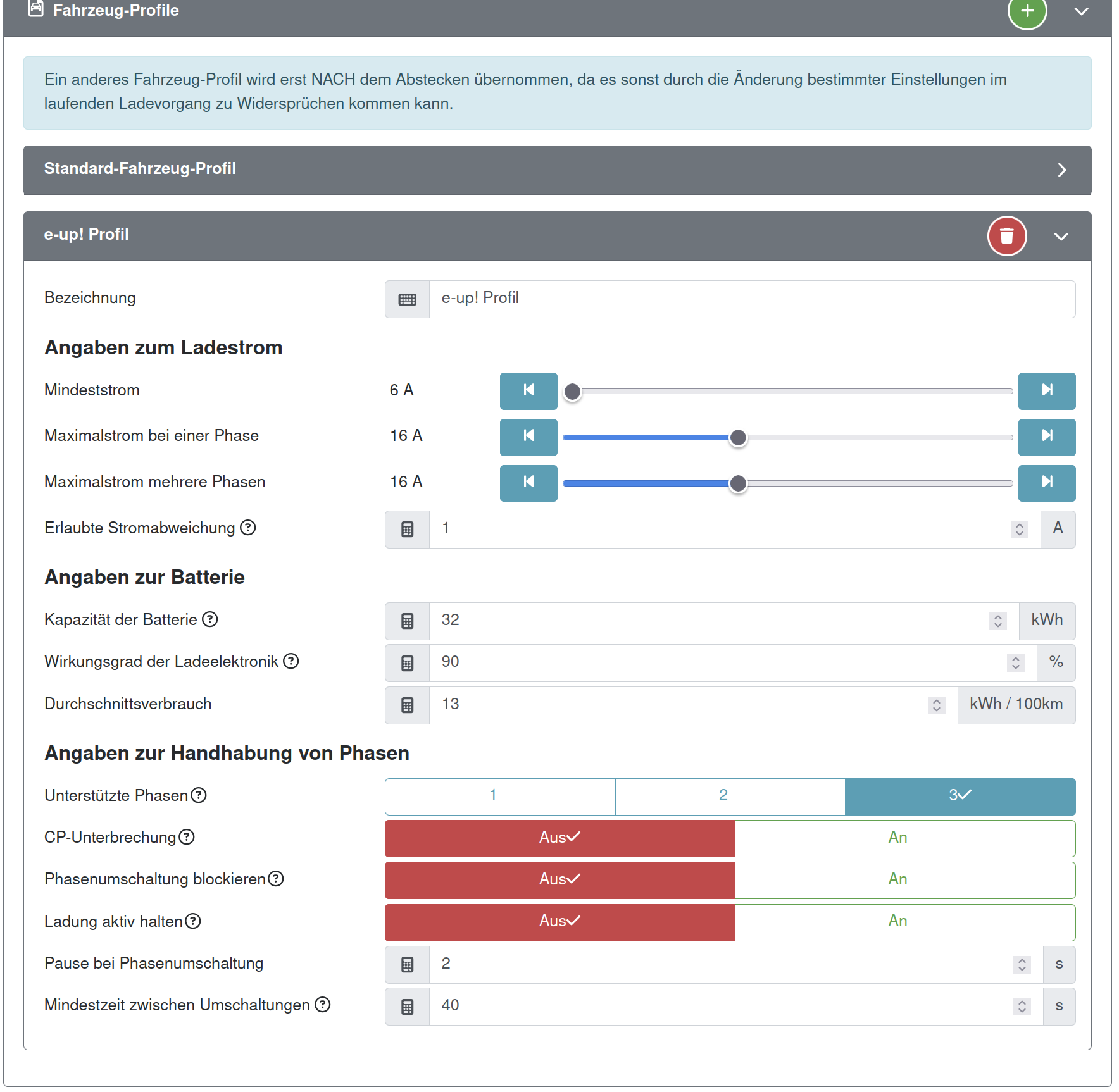

Wenn ich den e-up anstecke, leuchtet die LED am Wagen nur gelb (sollte selbst grün werden). Versuche ich über die VW App das Laden zu starten, gibt es eine Fehlermeldung, dass nicht gestartet werden könnte.
Die Box zeigt Spannung auf allen 3 Phasen an. Unter "Status - Interne OpenBW" wird "Ladevorgang aktiv" kurzzeitig markiert, wenn ich über die App versuche, das Laden zu starten. Es fließt aber nie Strom. Den Mindeststrom habe ich in der Fahrzeugconfig testweise auf 16 A erhöht, keine Änderung.

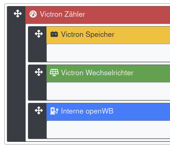

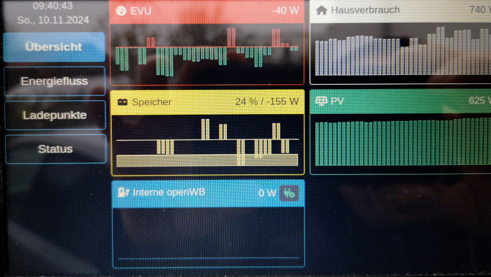

Ich habe eine Victron ESS Anlage und habe diese als EVU Zähler konfiguriert. Die angezeigten Verbrauchswerte und Diagramme sehen plausibel aus. Die OpenWB hängt an AC Out1 der Victron Anlage, also auch hinter dem Zähler.

Der genaue Aufbau des ESS sollte doch eigentlich unerheblich sein, wenn die OpenWB auf allen 3 Phasen Spannung bekommt und ich "sofort laden" auswähle, oder?
Die Wallbox hängt, fürchte ich, an AC_OUT1, auch wenn ich das dem Elektriker eingentlich anders vorgegeben hatte (AC_IN). Das wird sich bestätigen, wenn das erste Mal Strom fließt. In jedem Fall bekommt die Box Saft.
Die hellblaue Statusmeldung habe ich gerade nicht mehr auf dem Schirm, aber es war etwas wie "Laden ist aktiv, bei Problemen bitte unter Lastmanagement etc. nachsehen". Aber da sehe ich eben keine Fehler.
Das Auto zeigt auch auf dem Armaturenbrett an, dass ein Ladekabel verbunden ist, dieses wird auch verriegelt, aber die Ladeleuchte geht nicht an. Ich messe gleich mal, ob auch wirklich alle 3 Phasen auf das Kabel zum Auto durchgeschaltet werden (der Up kann 1- und 2-phasig laden). Auf jeden Fall höre ich ein Schütz in der Box klicken.
Die Daten vom ESS werden korrekt angezeigt:
Bildschirmfoto vom 2024-11-10 09-06-15.png (405.47 KiB) 1113 mal betrachtet

Fahrzeug-Profil:
Bildschirmfoto vom 2024-11-10 09-10-34.png (256.79 KiB) 1113 mal betrachtet
Ladepunkte:
Bildschirmfoto vom 2024-11-10 09-17-21.png (228.18 KiB) 1113 mal betrachtet

Ich ware gerade mal mit dem Duspol draußen.
Es ist aufgefallen, dass die Box nur L1 auf das Ladekabel durchschaltet, wenn das Auto angesteckt wird. Das zweite Schütz bleibt aus, obwohl 3-phasig geladen werden sollte. Ich weiß leider nicht, auf welchem Außenleiter (L1, L2 oder L3) der e-up! Spannung zum 1-phasigen Laden erwartet.
Am Eingang (RCD) fällt auf, dass das Drehfeld linksherum ist - da hat der Eli wohl mal 2 Phasen vertauscht (am ESS-Überbrückungsschalter). Aber ist das für die Box kritisch? Könnte ich natürlich in der Box oder UV "zurücktauschen", falls es wirklich nötig sein sollte...
Status- Anzeige:
Bildschirmfoto vom 2024-11-10 09-44-38.png (173.56 KiB) 1113 mal betrachtet

Re: Neue OpenWB Standard+ - e-up! läd nicht
Dann stelle bitte auch noch im e-up-Fahrzeugprofil bei "unterstützte Phasen" 2-phasig statt 3-phasig ein. Bei PV-Laden könnte der e-up ev. CP-Unterbrechung benötigen, aber das musst du erstmal austesten, ob er nach mehreren PV-Ladepausen "einschläft".
Danke für den Hinweis, ist erledigt! PV-Laden wird wahrscheinlich erst wieder interessant, wenn es Frühling wird - aber ein bisschen damit "spielen" werde ich sicher in den nächsten Tagen!
