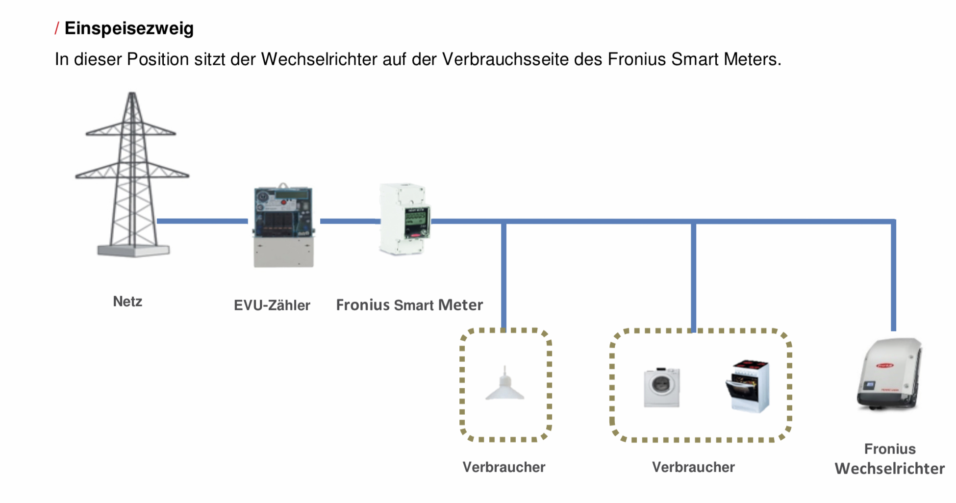

Die 1p/3p umschaltung mache ich manuell mit einem umschalter in der zuleitung zum go-e.
Aber wie gesagt wäre es schön, wenn mir hier irgendwer, der sich auskennt sagen könnte, ob mein geplantes setup so passt?

panzi hat geschrieben: Mi Apr 08, 2020 8:40 pm Die 1p/3p umschaltung mache ich manuell mit einem umschalter in der zuleitung zum go-e.
Ja.
Fronius Smart Meter - muss in den Einspeisezweig, richtig?
Ja.

Sorry nochmal. Nur weil mein Installateur nochmal gefragt hat, wohin ich jetzt den smart meter haben möchte.
So ists richtig?
Re: Neue PV - Komponenten
Verfasst: Mi Apr 15, 2020 5:33 am
von openWB
Ja
