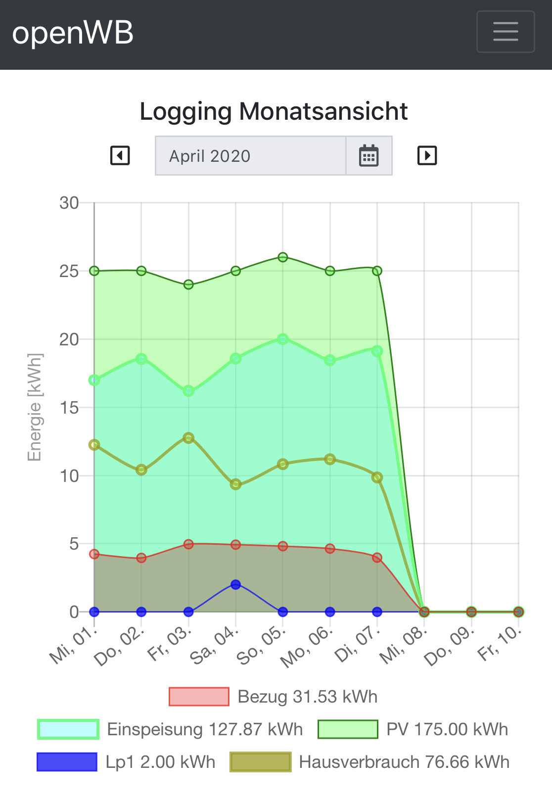

Beim go-e gibt es im Tages-/Monats-Logging "Stufen" weil das Teil nur mit 1kWh auflöst.
VG aiole

aiole hat geschrieben: Mi Apr 08, 2020 9:37 am Ohne 1p3p ist halt schade mit PV. Das kann go-e nicht.
Im Tageslogging. Beim Monatslogging hat es keine sichtbare Auswirkung.
1p/3p geht halt nur mit umstecken. Solange man eine Zoe hat, ist sogar das egal.

Ah ok - bei Monatslogging fällt die 1kWh-Auflösung dann also schon nicht mehr so groß auf.

aiole hat geschrieben: Mi Apr 08, 2020 12:50 pm Ah ok - bei Monatslogging fällt die 1kWh-Auflösung dann also schon nicht mehr so groß auf.
Eher gar nicht. Halt nur durch die geraden kWh.

Wenn go-e nur auf 1kWh auflöst, dann kann nicht genauer angezeigt werden. Kompensierbar ist das durch einen separaten Zähler. Dann wird das jetzige "Kabelwirrwarr" noch durch eine extra UV ergänzt ;).
