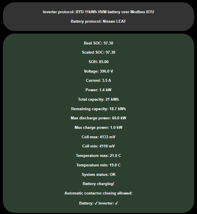

Das einfach Webinterface sieht so aus:
Unter "scaled SoC" versteht man den SoC, den der Emulator an den WR schickt. Damit kann man erreichen, dass bspw reale 90% SoC dem WR als 100% übermittelt werden, falls dieser nicht in der Lage ist eine Begrenzung auf 90% zu machen. Das gleiche gilt für die untere Seite. Die gewünschten Levels stellt man ebenfalls im .h File ein. :-)

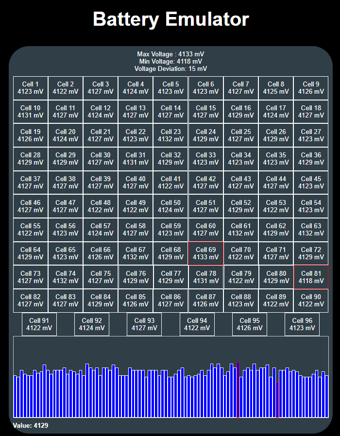

Im Detail kann man sogar jede einzelne Zelle anzeigen lassen. Dies finde ich obercool:

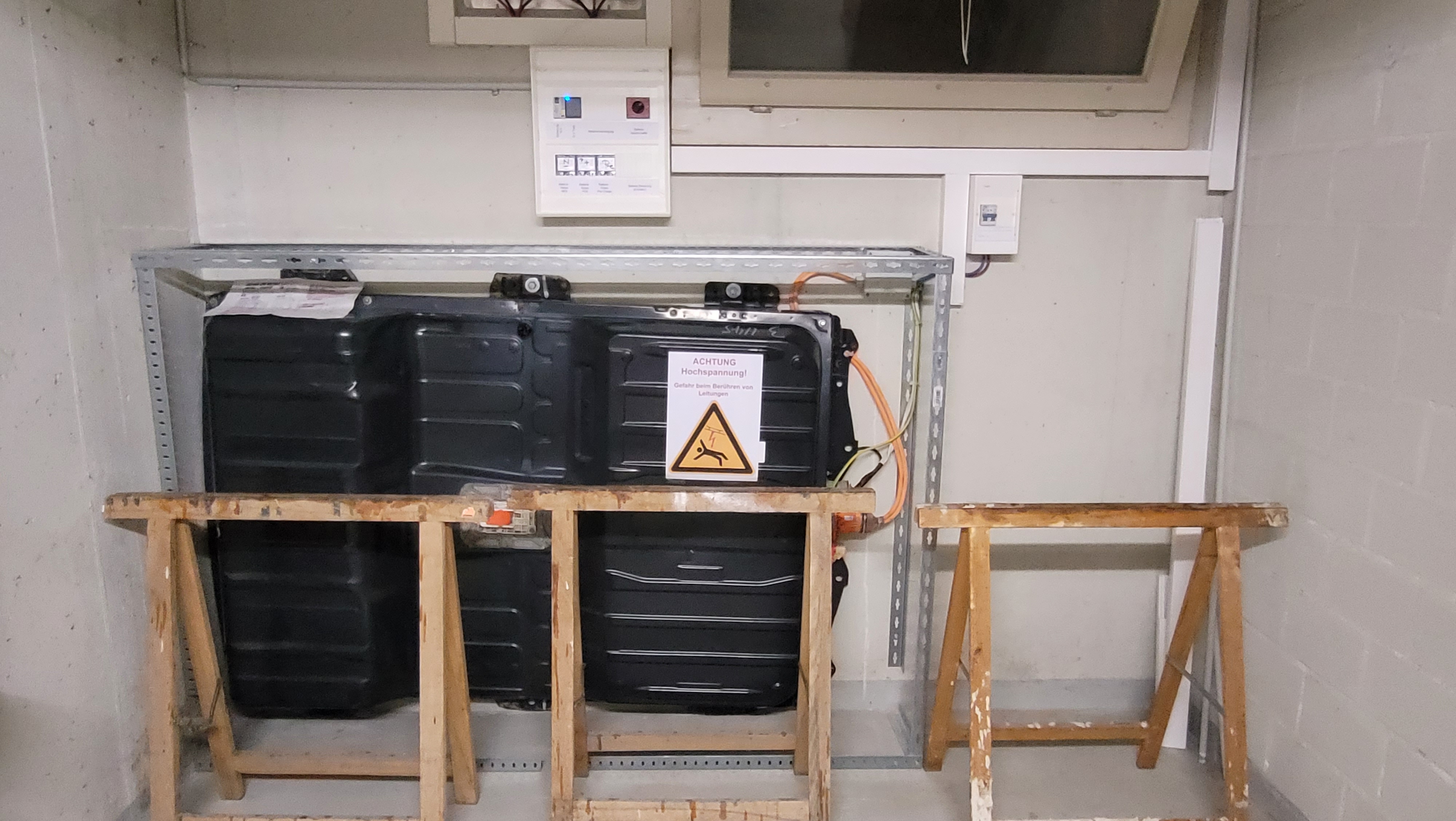

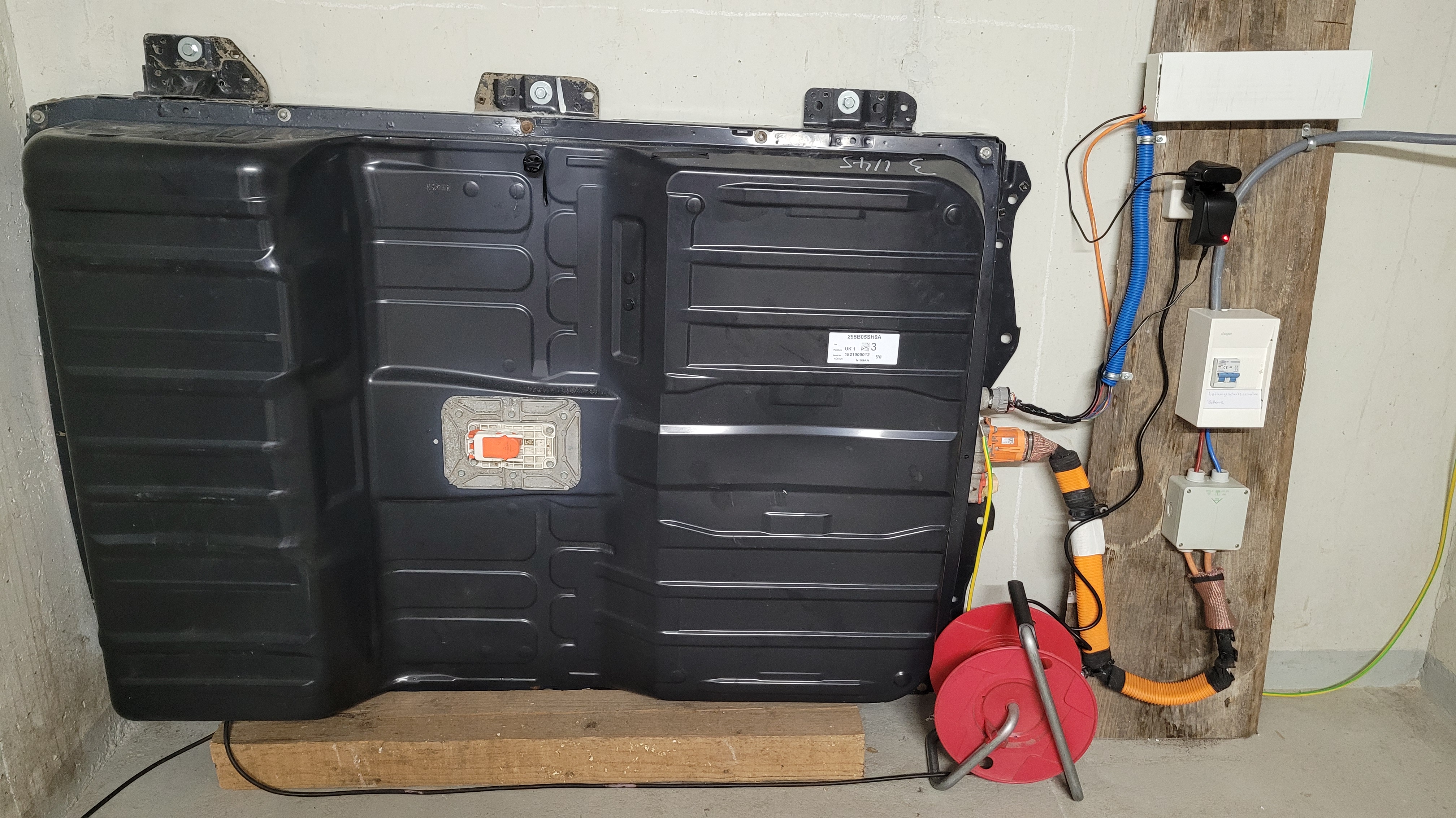

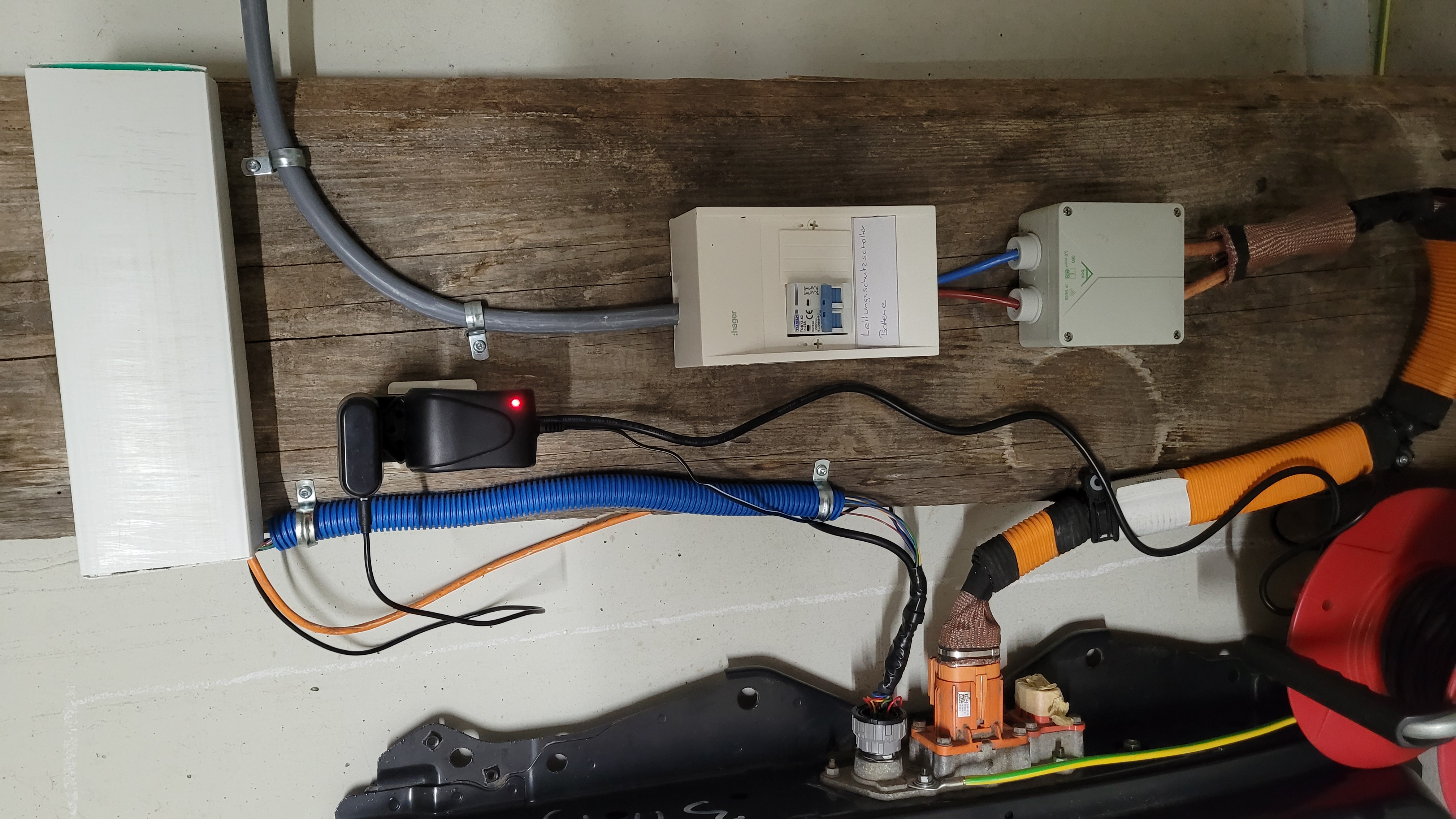

So, jetzt ist die Batterie schon mal am endgültigen Ort (Waschraum im UG) installiert und provisorisch in Betrieb. Jetzt muss ich noch den Brandschutz (eigener Brandabschnitt) realisieren und danach die Verkabelung noch in definitiver Form installieren. Zum Schluss kommt dann die Abnahme... :-)

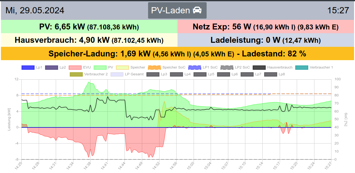

Die Regelung funktioniert nun auch viel besser. Interessanterweise habe ich dies erreicht, indem ich LANGSAMER sample (nur noch alle 30sek). Das hat mich selber erstaunt....

Ah - mit Precharge-SSR. Das mit Dala's-Handschaltern war doch etwas zu risky ;) .

aiole hat geschrieben: Mi Mai 29, 2024 6:44 pm Ah - mit Precharge-SSR. Das mit Dala's-Handschaltern war doch etwas zu risky ;) .
:-) Na als Prototyp kann man das gelten lassen. Aber sobald die Anlage unbeobachtet in Betrieb ist, sollte man schon etwas mehr Sicherheit haben.

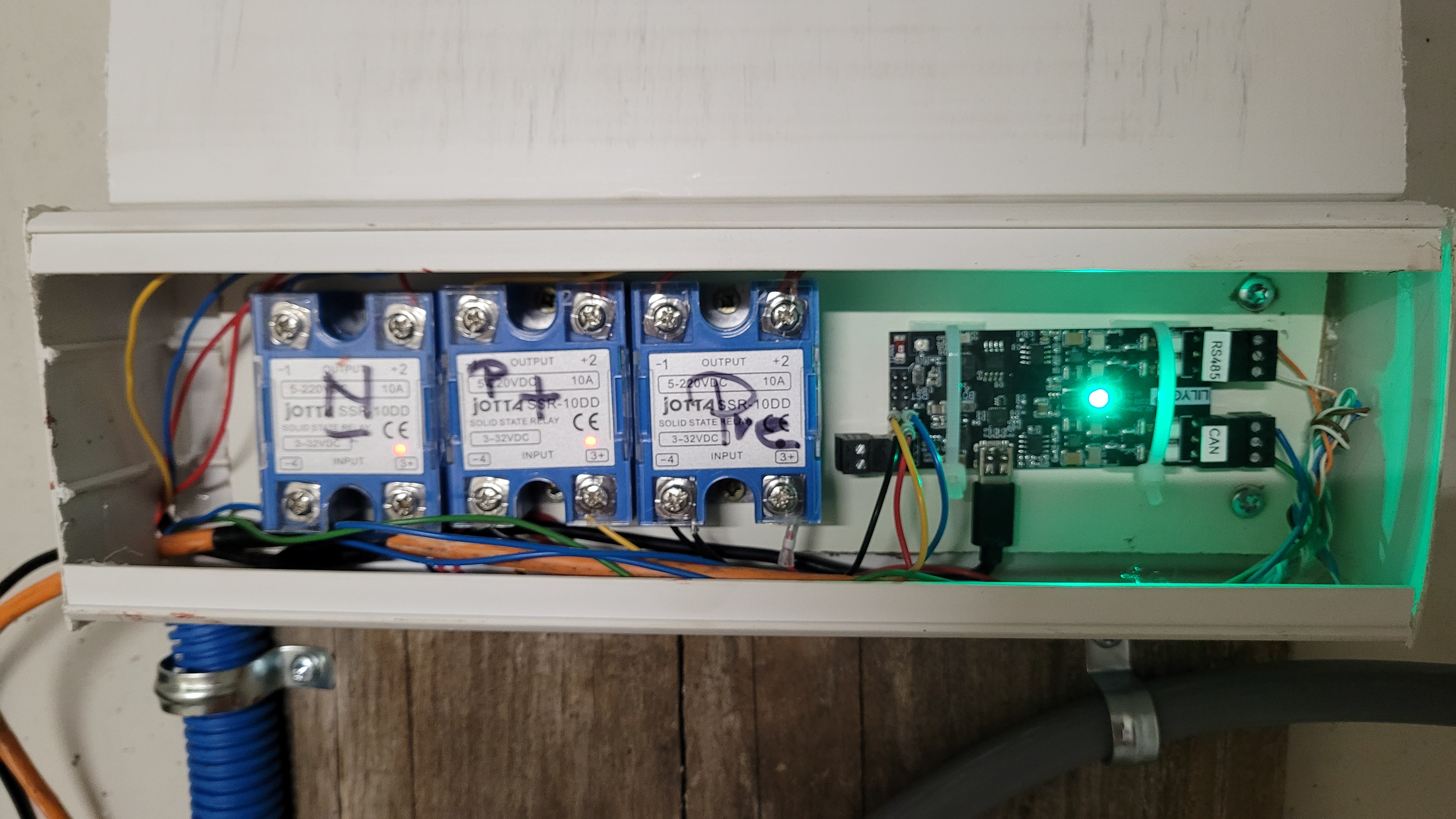

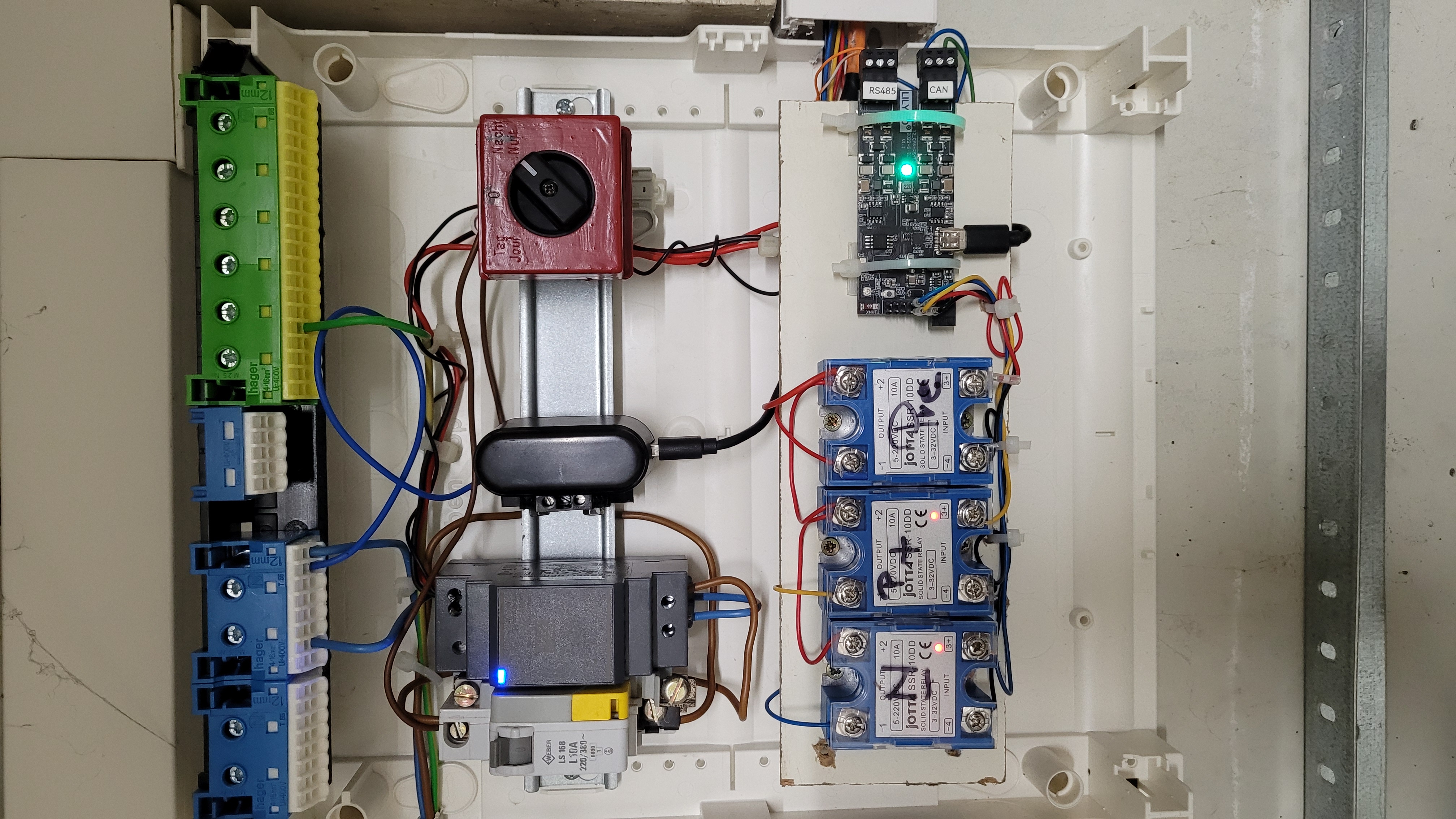

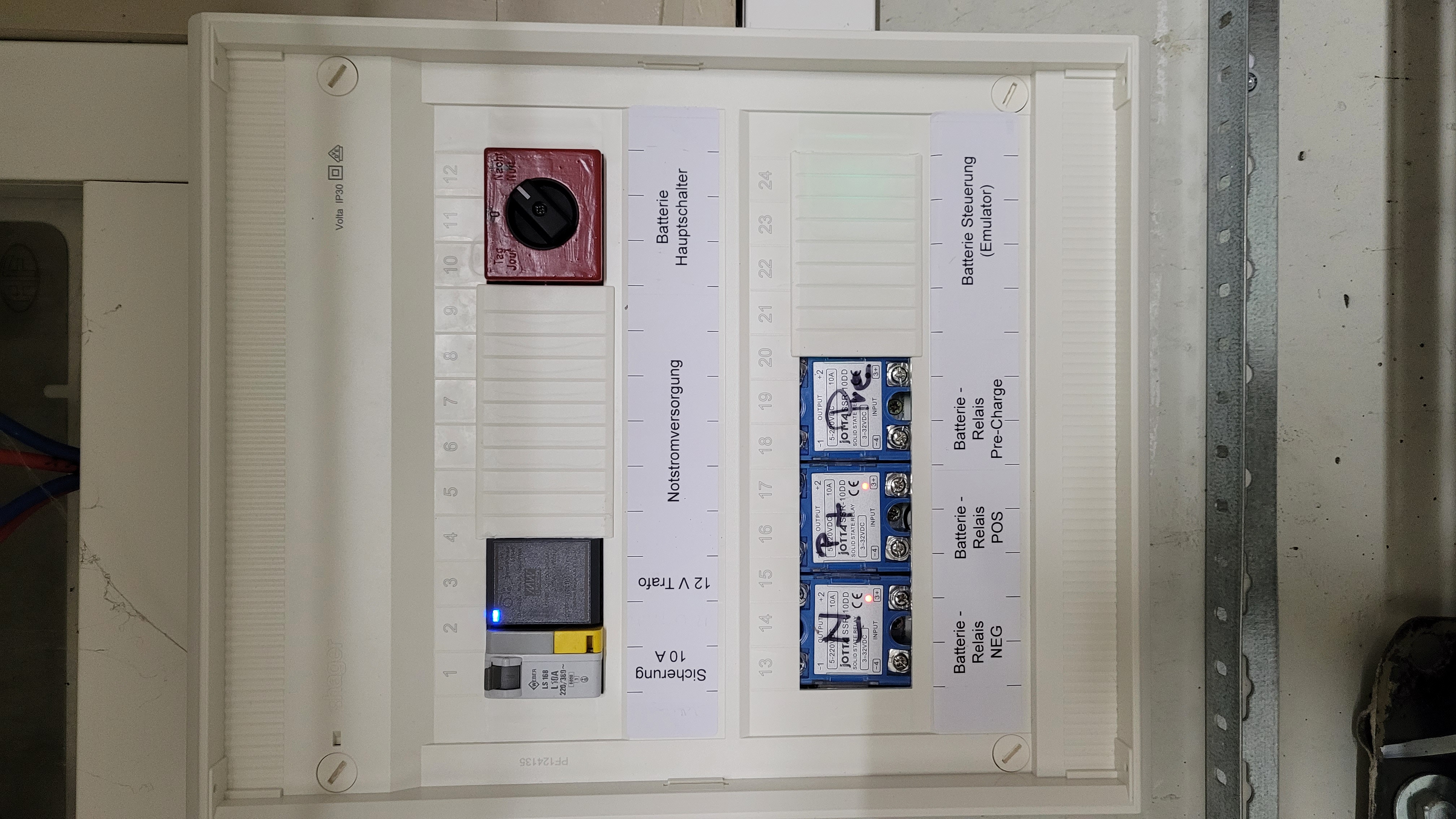

Ich habe das etwas pragmatisch gelöst. Man nehmen einen Hager Verteilerkasten, eine Kunstharzplatte mit 2 Hutschienenadapter.....
Fertige Elektroinstallation:
(1.67 MiB) Noch nie heruntergeladen
Verteilerkasten (Untere Abdeckung fehlt noch)
(2.71 MiB) Noch nie heruntergeladen
Innereien (Anstelle des USB Adapters kommt dann noch eine Powerbank, welche 5V und 12V liefern kann)
(2.55 MiB) Noch nie heruntergeladen
