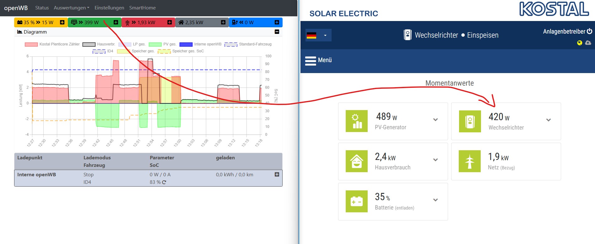

Ich hatte die Änderungen für die 2.1er Software der OpenWB mit einem Plenticore G1 gemacht - mittlerweile habe ich einen G2 und es funktioniert identisch.Thrillhouse hat geschrieben: So Dez 29, 2024 10:42 am Es handelt sich um den Plenticore der ersten Generation die Firmware ist mit 1.30.12092 die aktuellste.
Hast du den Plenticore der 2. bzw. 3. Generation? Die laufen ja mit einer anderen Firmware.Könnte mir vorstellen das die erste Generation nicht hochgezogen wurde und somit mit dem Wechselrichter Modul nicht funktioniert.
Der Hausverbrauch enthält die Speicherladung NICHT. FÜr meine Konfiguration die Bilder:Thrillhouse hat geschrieben: So Dez 29, 2024 10:42 am Welche Leistung zeigt denn bei dir der Hausverbrauch an wenn der Speicher sich auflädt. Ist die Speicherladung im Hausverbruch mit einsummiert?
Wer misst bei dir den Hausverbrauch (einstellung Lastmanagement): Open Wb oder Zähler Plenticore?
Kannst du eventuell deine Lastmanagement Einstellung einmal kommunizieren.
VIELEN Dank

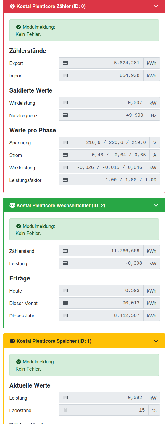

Bitte poste doch mal die aufgeklappten Statusbilder und einen Logauszug im Debug-Modus.
- Screenshot_20241229_122608.png (123.75 KiB) 1589 mal betrachtet

Hier der PV Anzeigefehler
Kostal Plenticore GEN 1, Open WB series 2, Skoda Elroq

Das wichtigste fehlt leider:Thrillhouse hat geschrieben: So Dez 29, 2024 12:24 pm Hi,

2024-12-29 13:49:40,251 - {control.data:281} - {INFO:MainThread} - component4
{'name': 'Kostal Plenticore Wechselrichter', 'info': {'manufacturer': None, 'model': None}, 'type': 'inverter', 'id': 4, 'configuration': {}}
2024-12-29 13:49:40,252 - {control.data:253} - {INFO:MainThread} -
2024-12-29 13:49:40,252 - {control.algorithm.algorithm:25} - {INFO:MainThread} - # Algorithmus
2024-12-29 13:49:40,254 - {control.algorithm.algorithm:30} - {INFO:MainThread} - **Mindestrom setzen**
2024-12-29 13:49:40,256 - {control.algorithm.algorithm:32} - {INFO:MainThread} - **Soll-Strom setzen**
2024-12-29 13:49:40,258 - {control.counter:247} - {DEBUG:MainThread} - Anpassen des Regelbereichs 115.0W
2024-12-29 13:49:40,259 - {control.counter:512} - {DEBUG:MainThread} - Zähler 0: Begrenzung der verbleibenden Leistung auf 179.19999980926514W
2024-12-29 13:49:40,259 - {control.algorithm.algorithm:38} - {INFO:MainThread} - **PV-geführten Strom setzen**
2024-12-29 13:49:40,261 - {control.process:26} - {INFO:MainThread} - # Ladung starten.
2024-12-29 13:49:40,263 - {modules.common.component_context:26} - {DEBUG:set current cp3} - Update Komponente ['Ladepunkt']
2024-12-29 13:49:40,593 - {helpermodules.changed_values_handler:126} - {DEBUG:MainThread} - Topic openWB/set/bat/set/power_limit, Payload None, vorherige Payload: 0
2024-12-29 13:49:40,595 - {helpermodules.changed_values_handler:126} - {DEBUG:MainThread} - Topic openWB/set/counter/set/imported_home_consumption, Payload 17612.543173377773, vorherige Payload: 17611.65761782169
2024-12-29 13:49:40,601 - {schedule:660} - {DEBUG:MainThread} - Running job Job(interval=1, unit=minutes, do=smarthome_handler, args=(), kwargs={})
2024-12-29 13:49:40,618 - {schedule:660} - {DEBUG:MainThread} - Running job Job(interval=1, unit=minutes, do=handler10Sec, args=(), kwargs={})
2024-12-29 13:49:40,621 - {root:69} - {INFO:MainThread} - # ***Start***
2024-12-29 13:49:40,623 - {root:70} - {DEBUG:MainThread} - Threads: [<_MainThread(MainThread, started 1993382272)>, <Thread(Thread-1, started daemon 1968362560)>, <Thread(Internal Chargepoint, started 1954604096)>, <Thread(Subdata, started 1878914112)>, <Thread(Setdata, started 1868559424)>, <Thread(Commands, started 1858073664)>, <Thread(SoC, started 1847587904)>, <Thread(Internal Chargepoint, started 1837102144)>, <Thread(Modbus Control Server, started 1826616384)>, <Thread(ChargepointStateUpdate cp 3, started 1818223680)>, <Thread(smarthome, started 1809830976)>]
2024-12-29 13:49:40,660 - {modules.common.component_context:58} - {DEBUG:device0} - Update Komponenten ['Kostal Plenticore Zähler', 'Kostal Plenticore Speicher', 'Kostal Plenticore Wechselrichter']
2024-12-29 13:49:40,662 - {modules.common.component_context:26} - {DEBUG:set values cp3} - Update Komponente ['Ladepunkt']
2024-12-29 13:49:40,697 - {modules.common.simcount._simcount:42} - {DEBUG:device0} - Previous state: SimCounterState(timestamp=1735476450.3148324, power=54, imported=6481.836262849462, exported=1350.2599650896504)
2024-12-29 13:49:40,699 - {modules.common.simcount._simcount:51} - {WARNING:device0} - Time difference between previous state and current state is too large. Set time difference to control interval.
2024-12-29 13:49:40,699 - {modules.common.simcount._calculate:11} - {DEBUG:device0} - time passed: 0.00277778, power1: 54, power2: 54
2024-12-29 13:49:40,700 - {modules.common.simcount._calculate:27} - {DEBUG:device0} - power did not change sign. Total energy: 0.15
2024-12-29 13:49:40,701 - {modules.common.simcount._simcount:65} - {DEBUG:device0} - imported: 0.15 Wh, exported: 0 Wh, new state: SimCounterState(timestamp=1735476580.69758, power=54, imported=6481.986262849462, exported=1350.2599650896504)
2024-12-29 13:49:40,702 - {modules.devices.kostal.kostal_plenticore.bat:29} - {DEBUG:device0} - raw bat power 54
2024-12-29 13:49:40,814 - {modules.common.simcount._simcount:42} - {DEBUG:device0} - Previous state: SimCounterState(timestamp=1735476450.4251251, power=-10.199999809265137, imported=32707.98714906193, exported=5167.865780862942)
2024-12-29 13:49:40,816 - {modules.common.simcount._simcount:51} - {WARNING:device0} - Time difference between previous state and current state is too large. Set time difference to control interval.
2024-12-29 13:49:40,817 - {modules.common.simcount._calculate:11} - {DEBUG:device0} - time passed: 0.00277778, power1: -10.2, power2: -5.6
2024-12-29 13:49:40,819 - {modules.common.simcount._calculate:27} - {DEBUG:device0} - power did not change sign. Total energy: -0.0219444
2024-12-29 13:49:40,819 - {modules.common.simcount._simcount:65} - {DEBUG:device0} - imported: 0 Wh, exported: 0.0219444 Wh, new state: SimCounterState(timestamp=1735476580.8146832, power=-5.599999904632568, imported=32707.98714906193, exported=5167.8877253069895)
2024-12-29 13:49:40,822 - {modules.common.store._api:26} - {DEBUG:device0} - Raw data CounterState(currents=[-0.5640000104904175, -0.6940000057220459, 1.0730000734329224], powers=[-67.4000015258789, -19.5, 89.0], voltages=[228.0050048828125, 230.99700927734375, 228.5690155029297], power_factors=[1.0, 1.0, 1.0], imported=32707.98714906193, exported=5167.8877253069895, power=-5.599999904632568, frequency=50.00100326538086)
2024-12-29 13:49:40,839 - {modules.common.store._api:26} - {DEBUG:device0} - Raw data InverterState(currents=[0.0, 0.0, 0.0], power=-387, exported=63817796.0, dc_power=None)
2024-12-29 13:49:40,840 - {modules.common.store._api:26} - {DEBUG:device0} - Raw data BatState(imported=6481.986262849462, exported=1350.2599650896504, power=54, soc=35)
2024-12-29 13:49:40,856 - {modules.common.component_context:26} - {DEBUG:update values cp3} - Update Komponente ['Ladepunkt']
2024-12-29 13:49:40,858 - {modules.common.component_context:26} - {DEBUG:component4} - Update Komponente ['Kostal Plenticore Wechselrichter']
2024-12-29 13:49:40,870 - {modules.common.store._api:26} - {DEBUG:component4} - Raw data InverterState(currents=[0.0, 0.0, 0.0], power=-387, exported=63817796.0, dc_power=None)
2024-12-29 13:49:40,874 - {modules.common.store._api:31} - {INFO:component4} - Saving InverterState(currents=[0.0, 0.0, 0.0], power=-387, exported=63817796.0, dc_power=None)
2024-12-29 13:49:40,873 - {modules.common.component_context:26} - {DEBUG:component1} - Update Komponente ['Kostal Plenticore Speicher']
2024-12-29 13:49:40,892 - {modules.common.store._api:31} - {INFO:component1} - Saving BatState(imported=6481.986262849462, exported=1350.2599650896504, power=54, soc=35)
2024-12-29 13:49:40,932 - {modules.common.component_context:26} - {DEBUG:component0} - Update Komponente ['Kostal Plenticore Zähler']
2024-12-29 13:49:40,933 - {modules.common.store._api:31} - {INFO:component0} - Saving CounterState(currents=[-0.5640000104904175, -0.6940000057220459, 1.0730000734329224], powers=[-67.4000015258789, -19.5, 89.0], voltages=[228.0050048828125, 230.99700927734375, 228.5690155029297], power_factors=[1.0, 1.0, 1.0], imported=32707.98714906193, exported=5167.8877253069895, power=-5.599999904632568, frequency=50.00100326538086)
2024-12-29 13:49:41,011 - {modules.common.component_context:26} - {DEBUG:get ripple control receiver} - Update Komponente ['GPIOs auf der AddOn-Platine']
2024-12-29 13:49:41,012 - {modules.ripple_control_receivers.gpio.ripple_control_receiver:35} - {DEBUG:get ripple control receiver} - RSE-Kontakt 1: False, RSE-Kontakt 2: False
2024-12-29 13:49:41,012 - {modules.common.store._api:26} - {DEBUG:get ripple control receiver} - Raw data RcrState(override_value=100)
2024-12-29 13:49:41,022 - {modules.common.component_context:26} - {DEBUG:set ripple control receiver} - Update Komponente ['GPIOs auf der AddOn-Platine']
2024-12-29 13:49:41,024 - {modules.common.store._api:31} - {INFO:set ripple control receiver} - Saving RcrState(override_value=100)
2024-12-29 13:49:41,116 - {control.counter:159} - {INFO:MainThread} - Verbleibende Ströme an Zähler 0: [35.56, 35.69, 33.93]A
2024-12-29 13:49:41,120 - {control.counter:186} - {INFO:MainThread} - Verbleibende Leistung an Zähler 0: 24005.599999904633W
2024-12-29 13:49:41,126 - {control.chargepoint.chargepoint:84} - {INFO:MainThread} - LP 3: Keine Ladung, da kein Auto angesteckt ist.
2024-12-29 13:49:41,128 - {control.bat_all:320} - {DEBUG:MainThread} - Speicher-Leistung nicht begrenzen, da keine Ladepunkte in einem Lademodus mit Netzbezug sind.
2024-12-29 13:49:41,129 - {control.bat_all:200} - {INFO:MainThread} - 54W verbleibende Speicher-Leistung
2024-12-29 13:49:41,132 - {modules.common.simcount._simcount:42} - {DEBUG:MainThread} - Previous state: SimCounterState(timestamp=1735476580.1856177, power=318.80000019073486, imported=17612.543173377773, exported=0)
2024-12-29 13:49:41,141 - {modules.common.simcount._calculate:11} - {DEBUG:MainThread} - time passed: 0.000263008, power1: 318.8, power2: 327.4
2024-12-29 13:49:41,142 - {modules.common.simcount._calculate:27} - {DEBUG:MainThread} - power did not change sign. Total energy: 0.084978
2024-12-29 13:49:41,143 - {modules.common.simcount._simcount:65} - {DEBUG:MainThread} - imported: 0.084978 Wh, exported: 0 Wh, new state: SimCounterState(timestamp=1735476581.1324472, power=327.40000009536743, imported=17612.628151330588, exported=0)
2024-12-29 13:49:41,148 - {control.data:266} - {INFO:MainThread} - bat1
BatData(get=Get(currents=[0.0, 0.0, 0.0], soc=35, daily_exported=14.0, daily_imported=809.0, imported=6481.99, exported=1350.26, fault_state=0, fault_str='Kein Fehler.', power=54, power_limit_controllable=False), set=Set(power_limit=0))
2024-12-29 13:49:41,149 - {control.data:236} - {INFO:MainThread} - bat_all_data
BatAllData(config=Config(configured=True, power_limit_mode='no_limit'), get=Get(power_limit_controllable=False, soc=35, daily_exported=14.0, daily_imported=809.0, fault_str='Kein Fehler.', fault_state=0, imported=6481.99, exported=1350.26, power=54), set=Set(charging_power_left=54, power_limit=None, regulate_up=False))
2024-12-29 13:49:41,150 - {control.data:237} - {INFO:MainThread} - cp_all_data
AllChargepointData(get=AllGet(daily_imported=0.0, daily_exported=0, power=0, imported=8301000.98, exported=0))
2024-12-29 13:49:41,152 - {control.data:266} - {INFO:MainThread} - cp3
ChargepointData(control_parameter=ControlParameter(chargemode='stop', current_plan=None, failed_phase_switches=0, imported_at_plan_start=None, imported_instant_charging=None, limit=None, min_current=6, phases=0, prio=False, required_current=0, required_currents=[0.0, 0.0, 0.0], state=0, submode='stop', timestamp_auto_phase_switch=None, timestamp_charge_start=None, timestamp_perform_phase_switch=None, timestamp_switch_on_off=None), get=Get(charge_state=False, charging_current=0, charging_power=0, charging_voltage=0, connected_vehicle=ConnectedVehicle(config=ConnectedConfig(average_consumption=17, charge_template=0, chargemode='stop', current_plan=0, ev_template=0, priority=False, time_charging_in_use=False), info=ConnectedInfo(id=0, name='Ladepunkt'), soc=83), currents=[0.0, 0.0, 0.0], daily_imported=0.0, daily_exported=0.0, error_timestamp=None, evse_current=0, exported=0, fault_str='Kein Fehler.', fault_state=0, imported=8301000.98, phases_in_use=0, plug_state=False, power=0, rfid_timestamp=None, rfid=None, serial_number='21112420', soc=None, soc_timestamp=None, state_str='Keine Ladung, da kein Auto angesteckt ist.', vehicle_id=None, voltages=[227.62, 230.44, 227.83]), set=Set(charging_ev=-1, charging_ev_prev=-1, current=0, energy_to_charge=0, loadmanagement_available=True, log=Log(chargemode_log_entry='_', costs=0, imported_at_mode_switch=0, imported_at_plugtime=0, imported_since_mode_switch=0, imported_since_plugged=0, range_charged=0, time_charged='00:00', timestamp_start_charging=None, ev=-1, prio=False, rfid=None, serial_number=None, soc_at_start=None, soc_at_end=None, range_at_start=None, range_at_end=None), manual_lock=False, phases_to_use=0, plug_state_prev=False, plug_time=None, required_power=0, rfid=None, target_current=0, charging_ev_data=<control.ev.Ev object at 0x756b9838>, ocpp_transaction_id=None), config=Config(configuration={'mode': 'series', 'ip_address': 'localhost', 'duo_num': 0}, ev=1, name='Interne openWB', type='internal_openwb', template=0, connected_phases=3, phase_1=1, auto_phase_switch_hw=True, control_pilot_interruption_hw=True, id=3, ocpp_chargebox_id=None))
2024-12-29 13:49:41,154 - {control.data:266} - {INFO:MainThread} - cpt0
CpTemplateData(autolock=Autolock(active=False, plans={}, wait_for_charging_end=False), charging_type='AC', id=0, max_current_multi_phases=16, max_current_single_phase=16, dc_max_current=435, name='Ladepunkt-Profil', disable_after_unplug=False, valid_tags=[])
2024-12-29 13:49:41,155 - {control.data:266} - {INFO:MainThread} - counter0
CounterData(config=Config(max_power_errorcase=7000, max_currents=[35, 35, 35], max_total_power=24000), get=Get(powers=[-67.4, -19.5, 89.0], currents=[-0.56, -0.69, 1.07], voltages=[228.01, 231.0, 228.57], power_factors=[1.0, 1.0, 1.0], frequency=50.00100326538086, daily_exported=1.0, daily_imported=1983.0, imported=32707.98714906193, exported=5167.8877253069895, fault_state=0, fault_str='Kein Fehler.', power=-5.599999904632568), set=Set(error_timer=None, reserved_surplus=0, released_surplus=0, raw_power_left=24005.599999904633, raw_currents_left=[35.56, 35.69, 33.93], surplus_power_left=0))
2024-12-29 13:49:41,157 - {control.data:241} - {INFO:MainThread} - counter_all_data
CounterAllData(config=Config(home_consumption_source_id=None, consider_less_charging=False), get=Get(hierarchy=[{'id': 0, 'type': 'counter', 'children': [{'id': 3, 'type': 'cp', 'children': []}, {'id': 4, 'type': 'inverter', 'children': []}, {'id': 1, 'type': 'bat', 'children': []}]}]), set=Set(loadmanagement_active=False, home_consumption=327.40000009536743, smarthome_power_excluded_from_home_consumption=0, invalid_home_consumption=0, daily_yield_home_consumption=1655.0, imported_home_consumption=17612.628151330588, disengageable_smarthome_power=0))
2024-12-29 13:49:41,158 - {control.data:266} - {INFO:MainThread} - ct0
ChargeTemplateData(name='Standard-Lade-Profil', prio=False, load_default=False, et=Et(active=False, max_price=0.0002), time_charging=TimeCharging(active=False, plans={'3': TimeChargingPlan(active=False, frequency=Frequency(selected='daily', once=['2021-11-01', '2021-11-05'], weekly=[False, False, False, False, False, False, False]), time=['00:00', '06:00'], name='Nachtladen', current=16, dc_current=145, limit=Limit(selected='none', amount=1000, soc=50))}), chargemode=Chargemode(selected='stop', pv_charging=PvCharging(dc_min_current=145, dc_min_soc_current=145, min_soc_current=10, min_current=0, feed_in_limit=False, min_soc=0, max_soc=101), scheduled_charging=ScheduledCharging(plans={}), instant_charging=InstantCharging(current=16, dc_current=145, limit=Limit(selected='none', amount=1000, soc=50))))
2024-12-29 13:49:41,160 - {control.data:266} - {INFO:MainThread} - ev0
EvData(set=Set(soc_error_counter=0), charge_template=0, ev_template=0, name='Standard-Fahrzeug', tag_id=[], get=Get(soc=83, soc_timestamp=1735475877.641343, force_soc_update=False, range=185.0, fault_state=0, fault_str='Kein Fehler.'))
2024-12-29 13:49:41,161 - {control.data:266} - {INFO:MainThread} - ev1
EvData(set=Set(soc_error_counter=0), charge_template=0, ev_template=0, name='ID4 ', tag_id=[], get=Get(soc=83, soc_timestamp=1735476189.877781, force_soc_update=False, range=185.0, fault_state=0, fault_str='Kein Fehler.'))
2024-12-29 13:49:41,162 - {control.data:266} - {INFO:MainThread} - et0
EvTemplateData(dc_min_current=0, dc_max_current=0, name='Standard-Fahrzeug-Profil', max_current_multi_phases=16, max_phases=3, phase_switch_pause=2, prevent_phase_switch=False, prevent_charge_stop=False, control_pilot_interruption=False, control_pilot_interruption_duration=4, average_consump=17000, min_current=10, max_current_single_phase=16, battery_capacity=52000, efficiency=90, nominal_difference=1, keep_charge_active_duration=40)
2024-12-29 13:49:41,163 - {control.data:245} - {INFO:MainThread} - general_data
GeneralData(chargemode_config=ChargemodeConfig(instant_charging=InstantCharging(phases_to_use=3), phase_switch_delay=7, pv_charging=PvCharging(bat_power_reserve=200, bat_power_reserve_active=True, control_range=[0, 230], feed_in_yield=0, phase_switch_delay=7, phases_to_use=0, bat_power_discharge=1000, bat_power_discharge_active=True, min_bat_soc=50, bat_mode='ev_mode', switch_off_delay=120, switch_off_threshold=100, switch_on_delay=60, switch_on_threshold=1500), retry_failed_phase_switches=True, scheduled_charging=ScheduledCharging(phases_to_use=0, phases_to_use_pv=0), time_charging=TimeCharging(phases_to_use=3), unbalanced_load_limit=18, unbalanced_load=False), control_interval=10, extern_display_mode='primary', extern=False, external_buttons_hw=False, grid_protection_active=False, grid_protection_configured=True, grid_protection_random_stop=0, grid_protection_timestamp=None, http_api=False, mqtt_bridge=False, prices=Prices(bat=0.00013, cp=0, grid=0.00029, pv=0.00011), range_unit='km', ripple_control_receiver=RippleControlReceiver(get=RippleControlReceiverGet(fault_state=0, fault_str='Kein Fehler.', override_value=100), module={'name': 'GPIOs auf der AddOn-Platine', 'type': 'gpio', 'configuration': {}}, override_reference=<OverrideReference.CHARGEPOINT: 'chargepoint'>))
2024-12-29 13:49:41,164 - {control.data:246} - {INFO:MainThread} - general_data-display
primary
2024-12-29 13:49:41,164 - {control.data:247} - {INFO:MainThread} - graph_data
2024-12-29 13:49:41,165 - {control.data:248} - {INFO:MainThread} - optional_data
OptionalData(et=Et(get=EtGet(fault_state=0, fault_str='Kein Fehler.', prices={})), int_display=InternalDisplay(active=True, on_if_plugged_in=True, pin_active=False, pin_code='0000', standby=120, theme=<modules.display_themes.cards.config.CardsDisplayTheme object at 0x756b1d48>), led=Led(active=False), rfid=Rfid(active=False), dc_charging=False, ocpp=Ocpp(active=False, url=None, version='ocpp1.6'))
2024-12-29 13:49:41,166 - {control.data:266} - {INFO:MainThread} - pv4
PvData(config=Config(max_ac_out=10000), get=Get(currents=[0.0, 0.0, 0.0], daily_exported=10204.0, monthly_exported=17273.29999999702, yearly_exported=17273.29999999702, exported=63817796.0, fault_state=0, fault_str='Kein Fehler.', power=-387))
2024-12-29 13:49:41,167 - {control.data:250} - {INFO:MainThread} - pv_all_data
PvAllData(config=Config(configured=True), get=Get(daily_exported=10204.0, fault_str='Kein Fehler.', fault_state=0, monthly_exported=17273.29999999702, yearly_exported=17273.29999999702, exported=63817796.0, power=-387))
