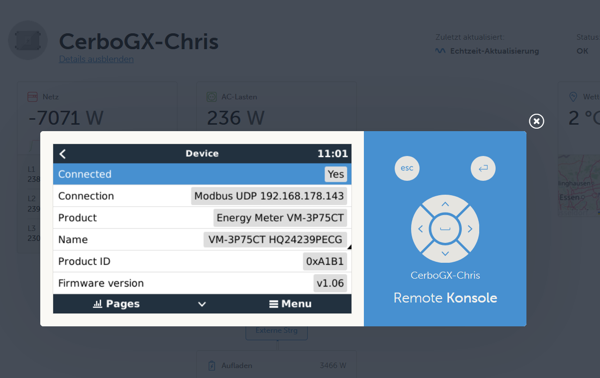

Hallo hier mein Update: Der VM-3P75CT ist installiert am EVU Punkt und das Victronsystem mit MultiplusII/ GerboGX und 2x5kWh Pytes funktioniert. Erster Tag mit fast keinn Netzbezug :-)
Sowohl der Energymeter als auch der CerboGX hängen im LAN.
Bei der Einrichtung der Software2.0 habe ich allerdings noch Probleme:
Victron habe ich erst als Speicher und dann auch als Zähler angelegt. Der fragt aber sowohl beim Speicher als auch beim Zähler nach Modbus IDs - wo bekomme ich die denn her?

alles was ich habe ist ausm Cerbo:
keine ModbusiD.png (144.88 KiB) 2077 mal betrachtet

Die Victron-Modbus-ID's bekommst du über das Victron-Venus-OS unter Einstellungen -> Dienste -> verfügbare Dienste -> Geräte-ID raus.
Bei mir hat der LAN-Zähler Carlo Gavazzi -> ID40 und der Speicher -> ID100 (wie bei dir).

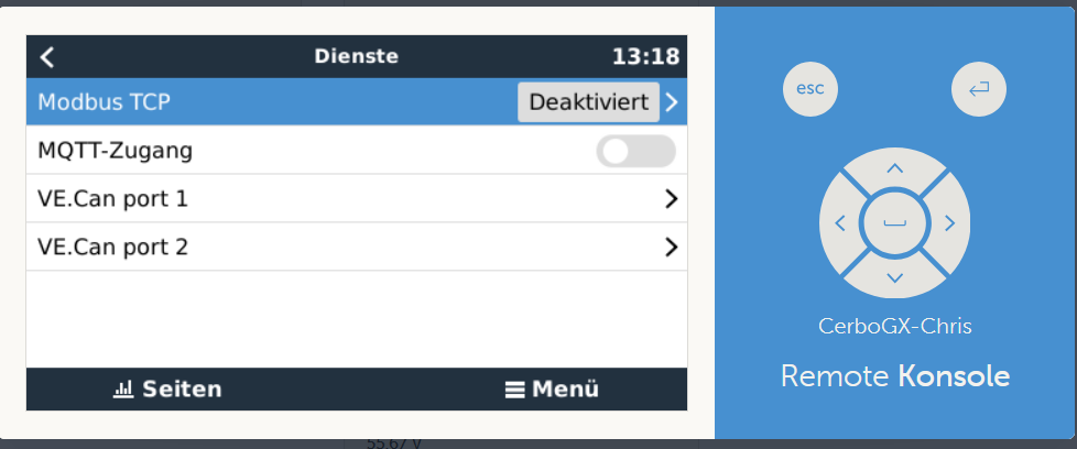

Unter Dienste endet bei mir der Spass:
Screenshot 2025-03-02 131838.png (55.19 KiB) 2060 mal betrachtet
Der Energiemeter ist nur über LAN im Netzwerk und der Cerbo holt da die Werte und der VictronCerbo managed den Multiplus II.
steichris
Beiträge: 24
Registriert: So Jan 13, 2019 11:17 am
Has thanked: 4 times
Re: Victron MP2 integration in Software 2 ohne EVU Zähler am Victron?
Beitrag von steichris »
So - jetzt läuft es ich habe TCP und MQQT aktiviert und die IP Adressen angelegt. Nachdem ich den Zähler ID auf 40 geändert hatte (war bei mir auch so) läuft alles BESTENS. Vielen Dank LG Chris
